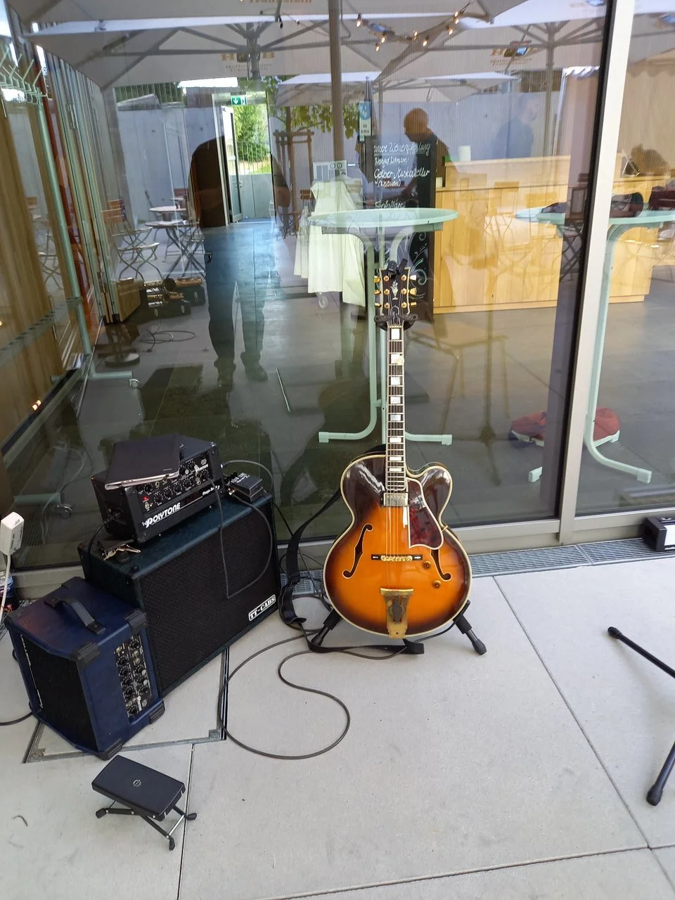

Was mir schon ggf. hilft ,ist Graphitstaub zwischen Saiten und Sattel (bei der Gitarre),allerdings ists auch nicht ungewöhnlich,Decke ,Boden und Seitenteile sind geschnitztes Vollholz,kein Laminat.Die reagieren extrem auf Termperatur,wenn ich wie momentan oft im Freien spiele,merkt man das schon extrem.Ist ja bei einer Geige auch nicht anders.

Schönes Teil, "Wes". Grafitstaub ist nicht schlecht, Goldstaub ist besser ;-)
  • #31
Ja schönes Teil...eine Gibson L5 Wes Montgomery....da kommt keine Frau mit...schöner Kopf...langer Hals....angenehme Hüfte....na ja ...breiter Hintern......aaber die F Löcher.....
