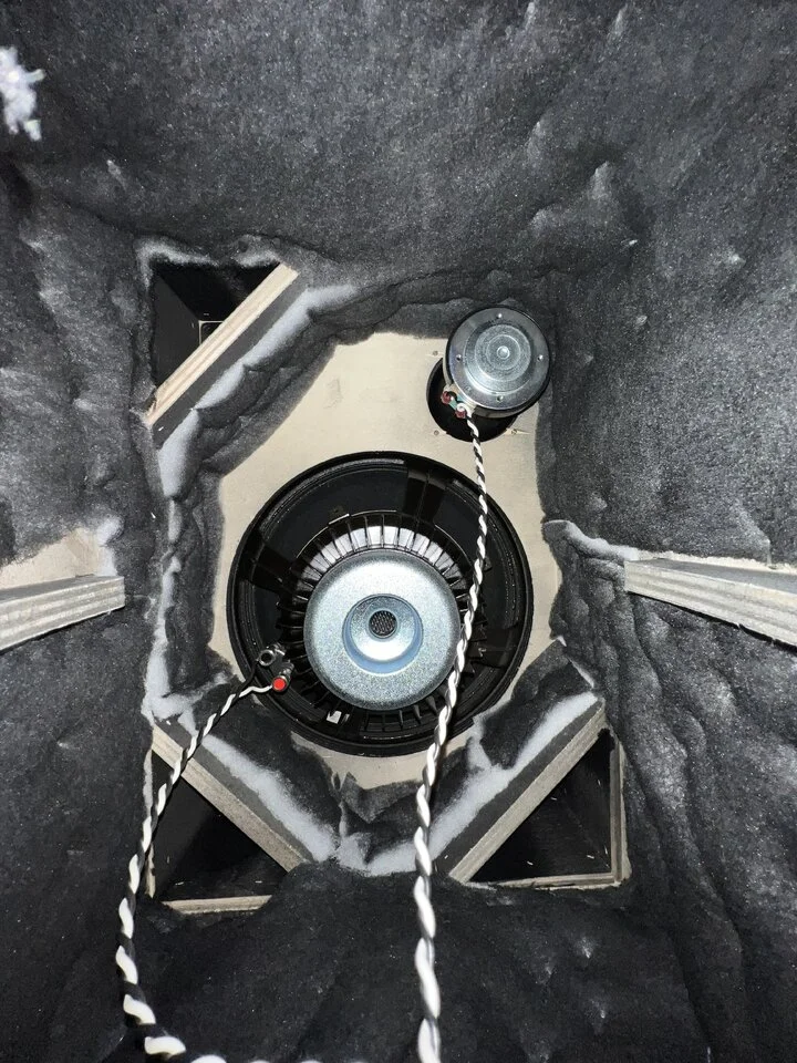

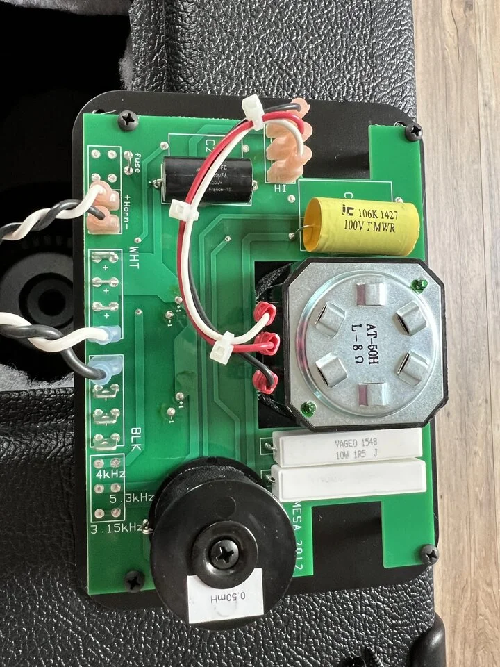

Ne 12 er Subway von innen …. schon toll gemacht
Reaktionen: Bassman1788, FMC, RAVEN und 2 andere

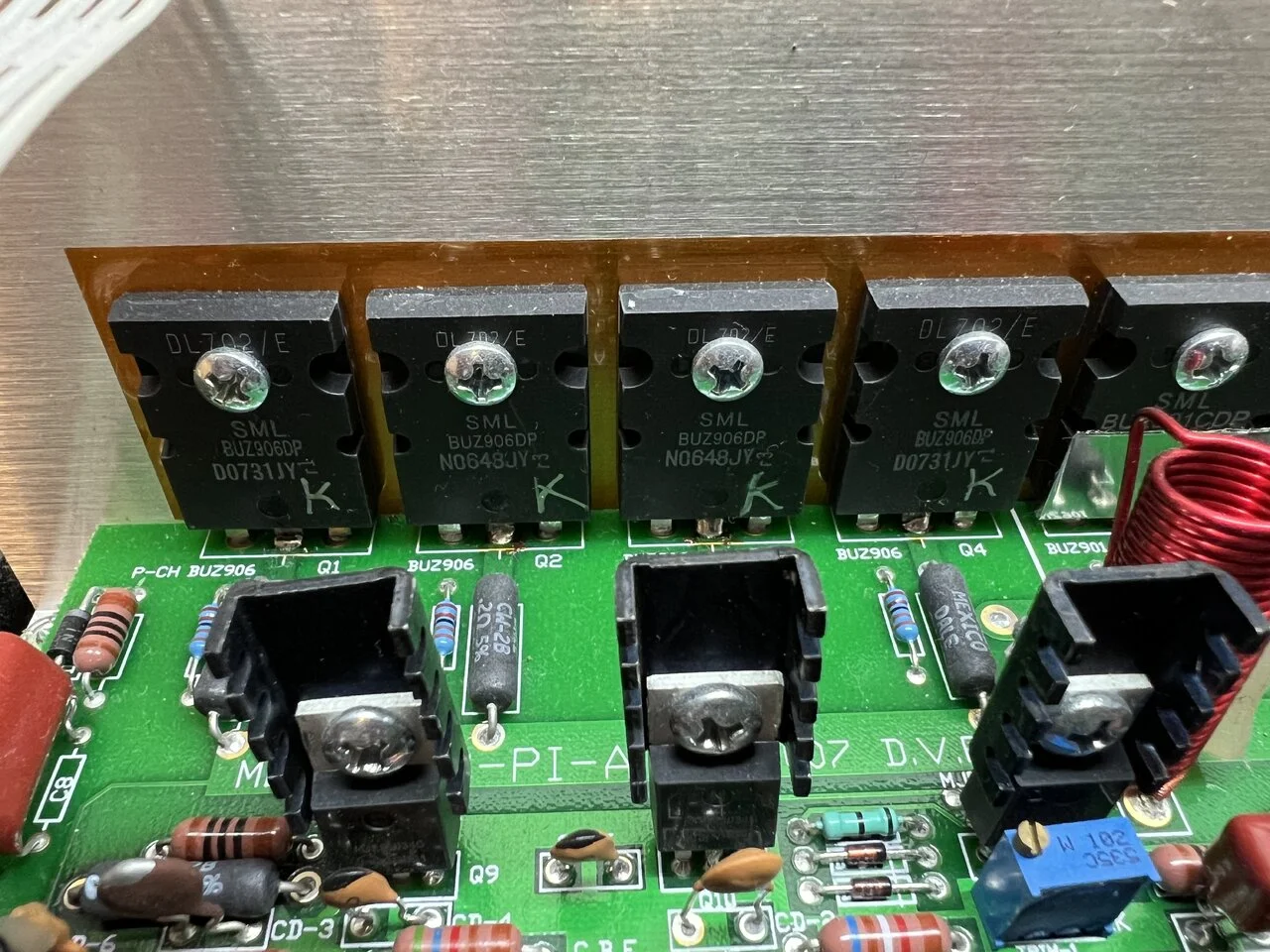

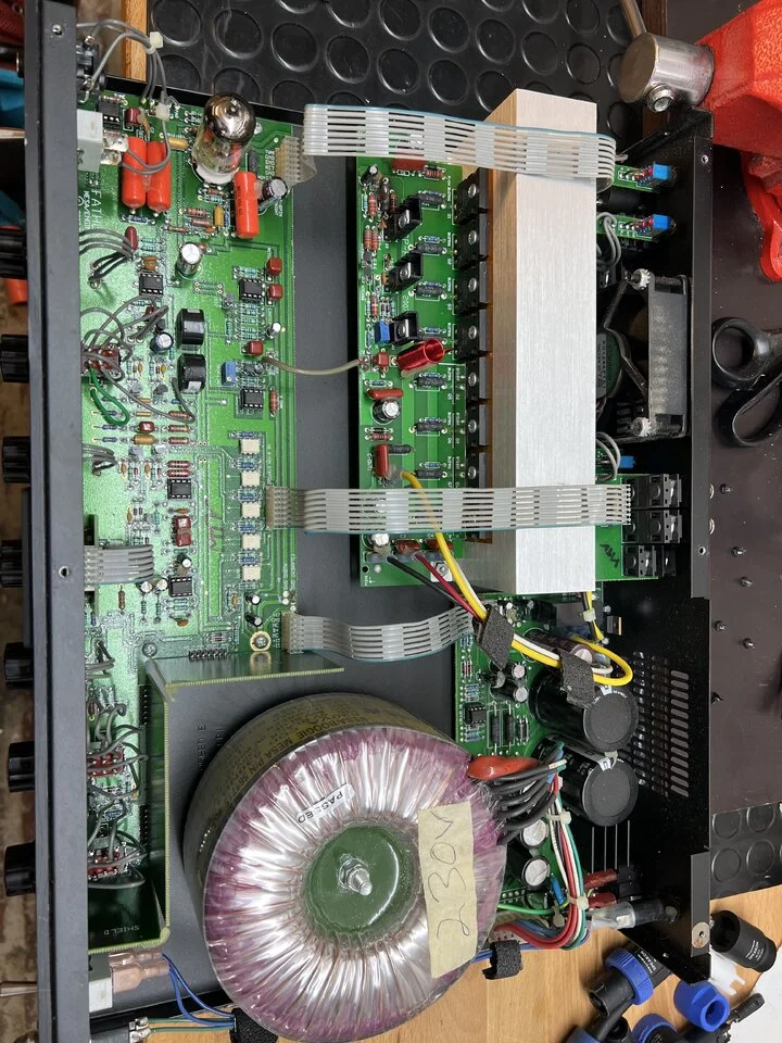

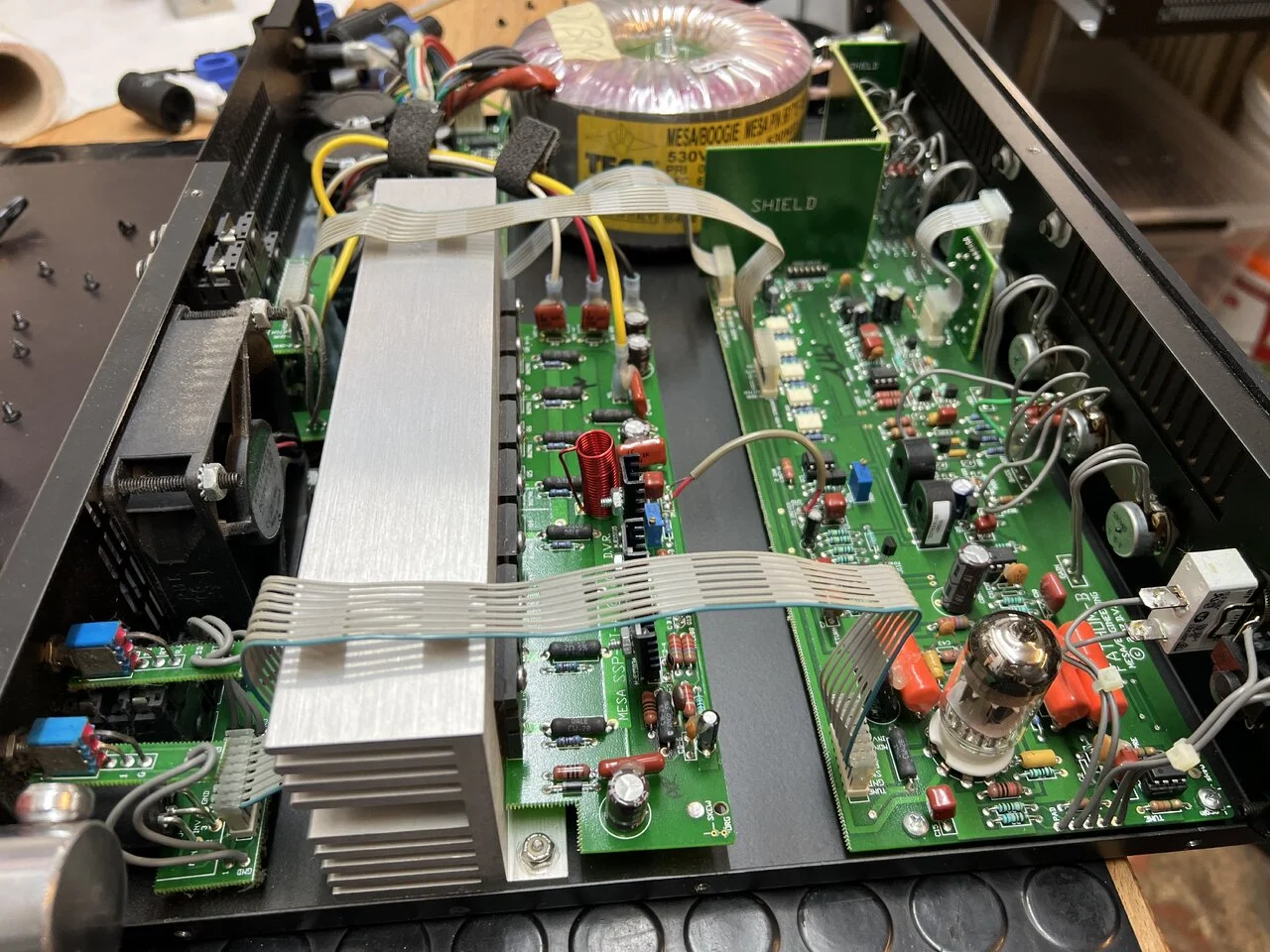

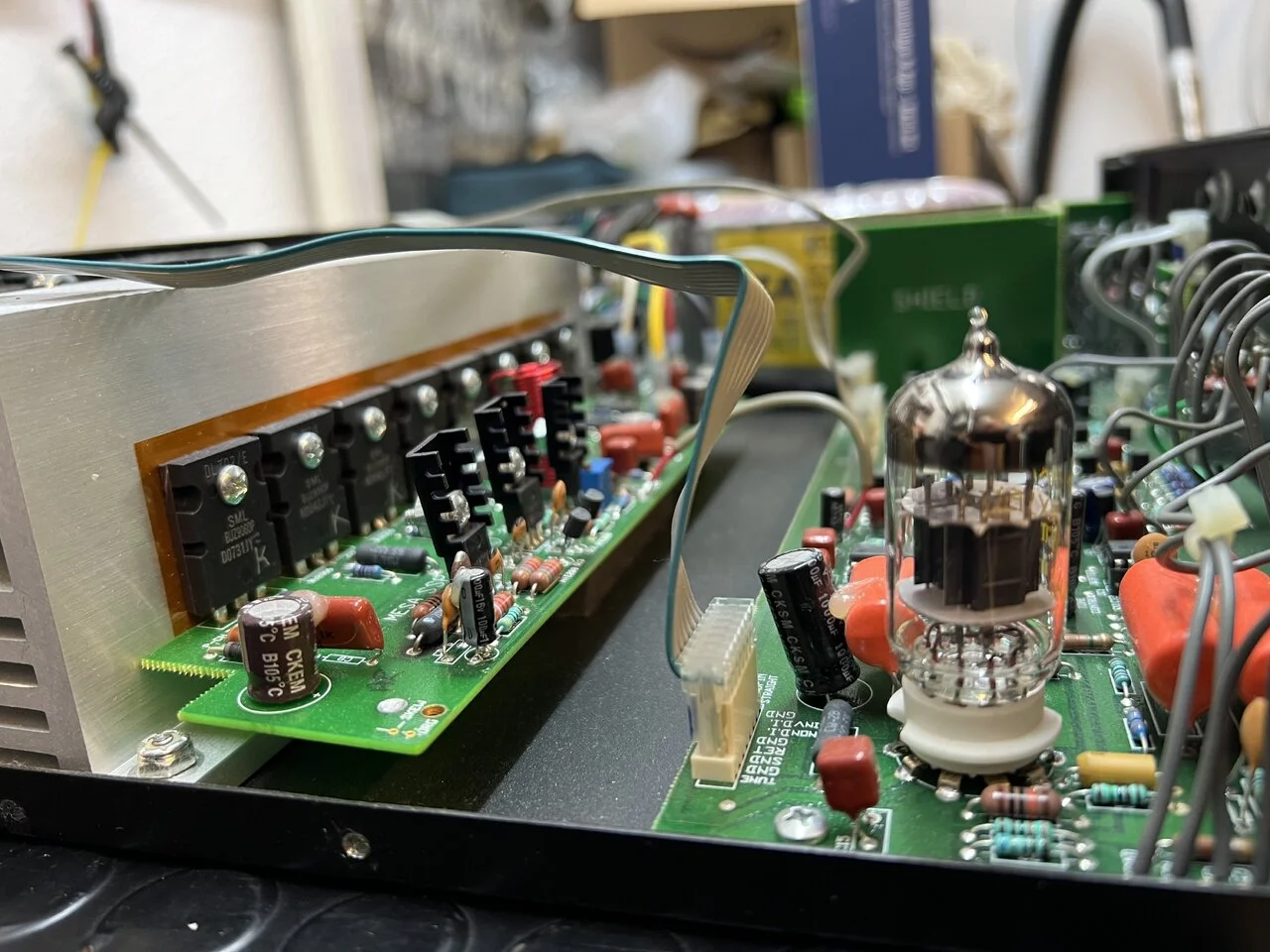

Mein M6 innen😊 hab nur die Befestigung vom Ringkerntrafo nachgezogen . Die war nicht ganz fest…. Das sieht doch sehr gut aus… hat nicht mal jemand behauptet den M6 könne man nicht so einfach reparieren ? Also übersichtlicher und zugänglicher geht’s wohl kaum…
Reaktionen: Gaestle, BoogieCaster, Omegar und eine weitere Person
Also falls meiner mal kaputt geht, hoffe ich das der ganz einfach zu reparieren ist ;)
Ich fand die Lüfter da drin recht frickelig verbaut. Aber es gibt wohl auch Unterschiede bei den Baujahren.
Reaktionen: Uwe 65
  • #4.173
soweit ich weiß, liegt das Problem bei den Reparaturen eher darin, dass bestimmte Bauteile wie z.B. die Mosfets einfach nicht mehr verfügbar sind.
Ansonsten tip top! 👍
Reaktionen: cellkirk74, rawlikefishrob und PickNick

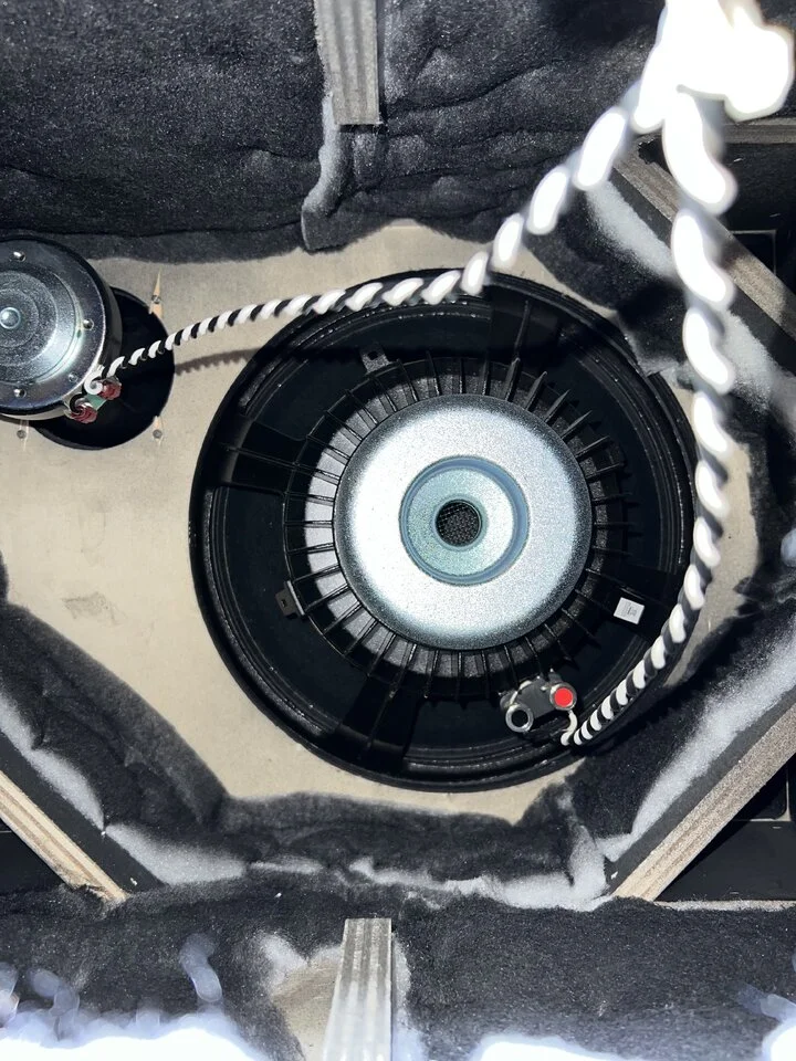

@Uwe 65, hast Du denn mal Zeit und Lust bei mir vorbeizukommen für eine Testsession? Ich würde dann schauen dass ich eine 115 eine 112 und wenn Möglich auch eine 210 dahabe. Auf jeden Fall interessant wäre der Vergleich zwischen Der Mesa 112 und Meiner 112 mit den unterschiedlichen Speakern. Ich bin ja kein Fan vom Kapalite 12er, bin aber trotzdem sehr gespannt wie er in der Mesa Box klingt.
Obacht! Mesa hatte die 12“-Kappalites nur in den ersten Jahren in den Subways. Ich kann mich nicht erinnern, wann genau die Umstellung erfolgte, aber seit ein paar Jahren werden auch auch nur noch Faital 12PR300 verbaut.
Andy Field hatte dazu vor ein paar Wochen auch etwas im Subway-Thread auf TalkBass geschrieben.
Falls ihr einen Vergleich macht, vielleicht erstmal „blind“ und erst hinterher mal das Anschlusspanel rausnehmen und schauen, was verbaut ist. 😉
store.mesaboogie.com
  • #4.175
Meine beiden 12 er Boxen sind aus der ersten Baureihe und haben beide die Kappalites verbaut. Im aktuellen Testaufbau fand ich die jedoch im Vergleich zu meiner GK Space sehr gut.
Also mir wäre nicht aufgefallen das je jemals negativ aufgefallen sind . Im Gegenteil😎

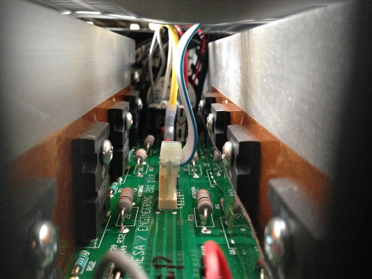

ganz erhebliche. Der Lüfter war am Ende da hinten im Tunnel. Der Kühlkörper hat sich verdoppelt und die Mosfets wurden im Tunnel gekühlt. Der Lüfter hinten am Gitter war dann witzlos ... wie schon zuvor ;-)
Leider wird an der Stelle auch oft und gerne reproduziert was Lötingenieure so beim unterjubeln der Rechnung so vor sich hin fabulieren um sich selbst zum verkannten Nobelpreisträger zu erklären. Das würde ich mal am besten garnicht ignorieren ...oder doch ;-)
Das ist natürlich sehr interessant, danke für die Info! Ich hatte ja auch den Vergleich und bin eindeutig beim 12PR300.
Der wird auch von z.B. Genzler und Vanderkley verbaut. Alles Top Marken.

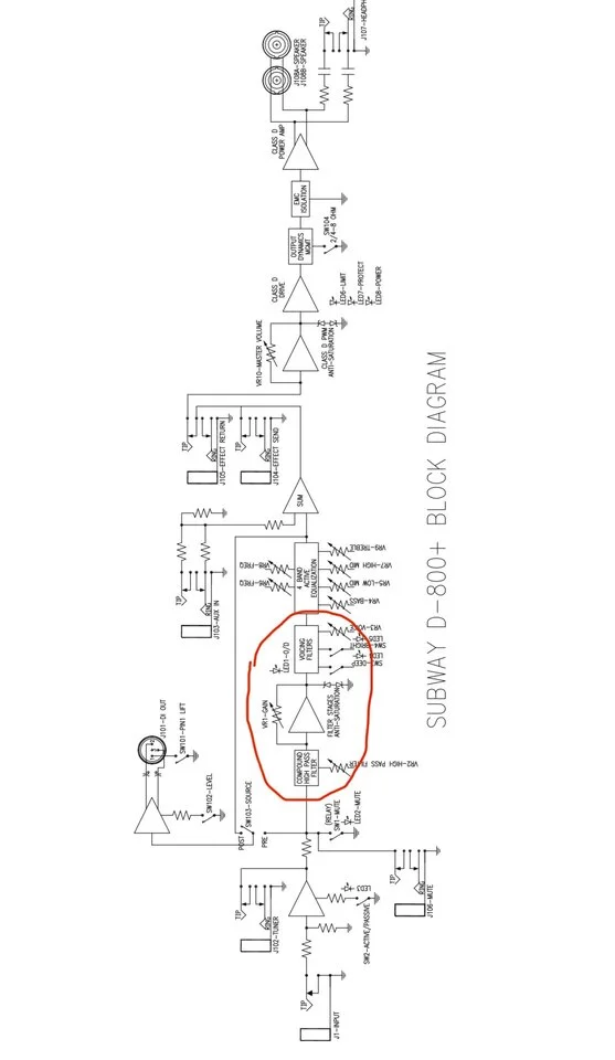

Aus aktuellem Anlass mal noch ne Anmerkung zum Highpassfilter des D800+.
Hatte den D800+ ja über 2 Jahre bei ca 100 Shows im Liveeinsatz. Ein wirklich tolles Ding so ein Highpass Filter. Das alleine war der mir den Aufpreis zum 800 wert.
Ich hab den Filter sehr oft genutzt einfach um den Bühnensound etwas zu focusieren , und Dröhnfrequenzen eliminieren, oder aber auch die Speaker bei höheren Lautstärken zu entlasten. Das Ganze klang dann oft für mich besser ohne die Subbässe auf der Bühne.
ABER , was haben sich die Entwickler dabei gedacht den Filter in den DI Signalweg zu integrieren? Zum FOH möchte ich doch das Fullrange Signal schicken und keinen nach unten kastrierten Bass…. Hab mich immer wieder geärgert dass der FOH Mann nicht die Bässe bekommt die eigentlich aus meinem Bass kommen könnten wenn der Filter aktiv ist. Ich finde das eine Fehlkonstruktion an dieser Stelle den Filter zu installieren. So ein Basscut oder Highpass hat im FOH Weg nix verloren . Klar hätte Ich auch auf Pre DI schalten können , aber dann geht der Sound des Voice wieder flöten…. Was mir sehr gefallen hat.
Das hat Glockenklang besser gelöst.
Da sind die klangfärbenden Möglichkeiten ( Drive , Voicing) im DI enthalten und der Basscut greift nur am Amp….
