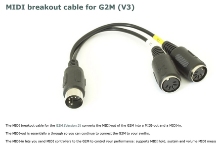

seid gegrüßt,
weiß hier jemand ob es dafür eine genormte pin-belegung gibt?
ich möchte das gerne selber auf maß konfektionieren.
Screenshot 2025-05-01 at 12-03-49 sonuus - Music Products Designed in the UK.png
