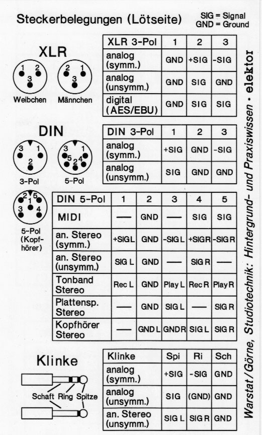

Hallo furtco,
hier sind die Steckerbelegungen zu finden. Bei Midi werden nur drei Pole benutzt. Ich denke aus mechanischen Gründen hat man sich damals entschieden, die 5-poligen Stecker und Buchsen zu verwenden. Diese Stecker und Buchsen wurden ja quasi für Midi "zweckentfremdet" und waren vorher für Audioverbindungen im Consumer-Bereich in Gebrauch (die sogenannten "Überspielkabel" oder auch "Diodenkabel" genannt).
Gruß
Shim
