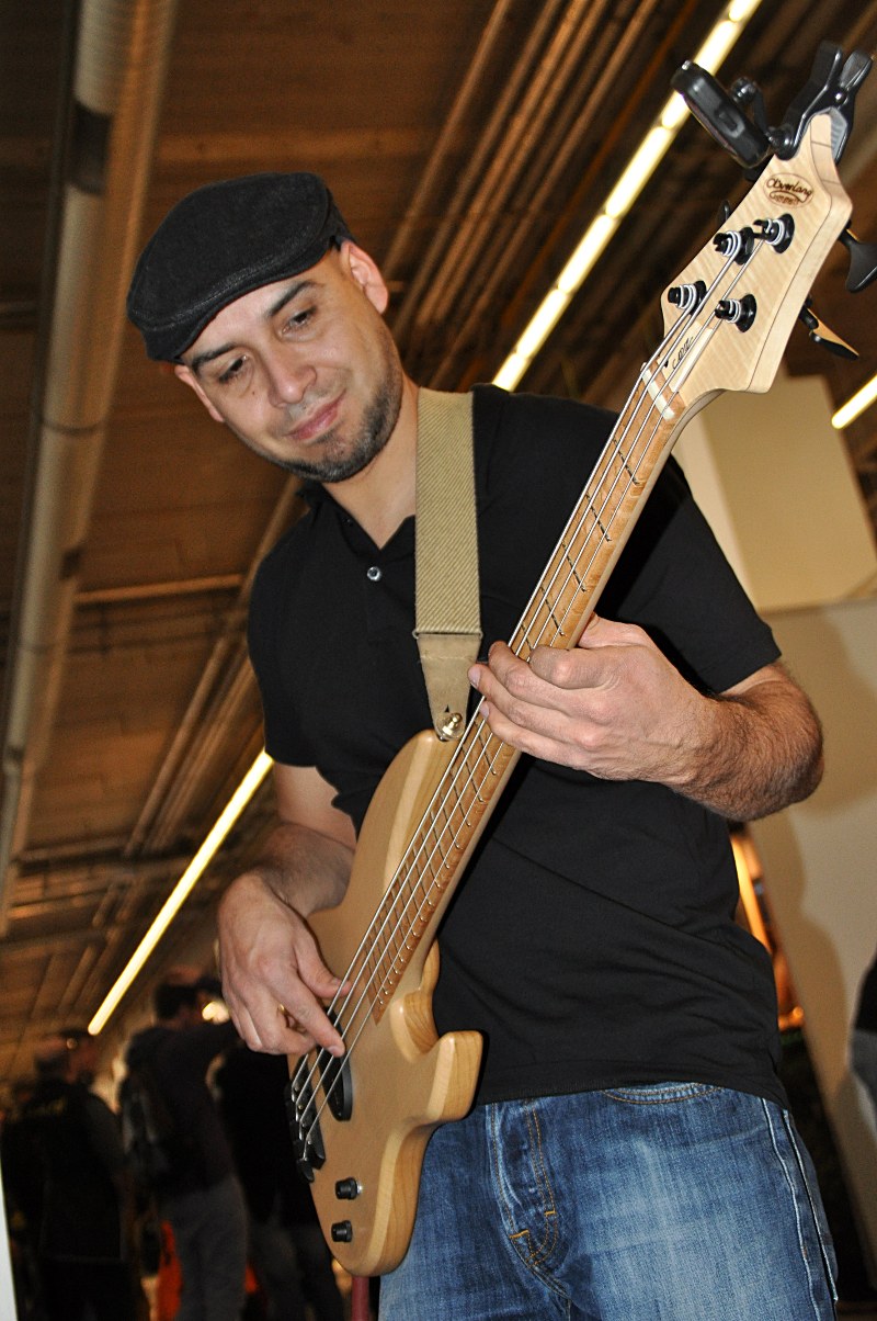

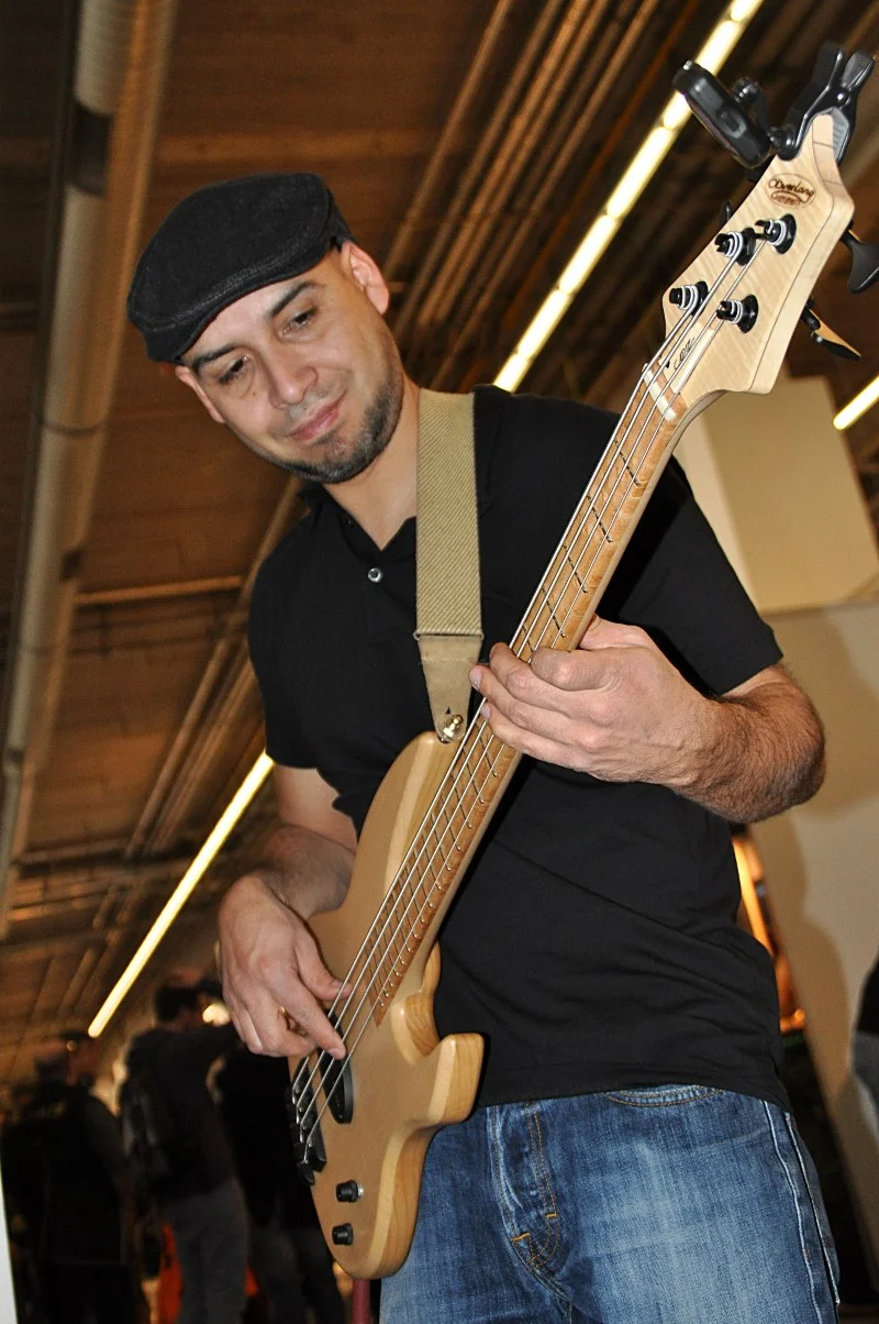

Früher war ich auch einer der "guter Sound wiegt Fraktion"
Und tatsächlich ist es auch so, das diejenigen Bässe, die ich gekauft habe alle recht schwer sind und einen annerkanntermaßen "guten Sound" haben.
Seit ich selbst Bässe baue, weiß ich es geht auch anders.
Mein Lieblingsbass ist ein 4 Saiter mit gerade mal 3,2 kg, das Teil hat einen Hammer Sound.
Auf der Musikmesse war dieser Bass hier von allen der beliebteste
den hätte ich bestimmt 35 mal verkaufen können.
Das Teil wiegt exakt 2970 g.
Wo der gute Sound herkommt?
Aus den Fingern natürlich :)
Ansonsten kann ich nicht viel dazu sagen,
denn ich baue Bässe, wie ich sie spiele, aus dem Bauch raus.

Du hast da einen schönen, gesperrten Korpus, einen statisch gesunden Halsaufbau, eine passige Halstasche und eine gute Verschraubung, Oli.
Das sind tonbringende Faktoren, die man beim Gewicht abziehen kann
