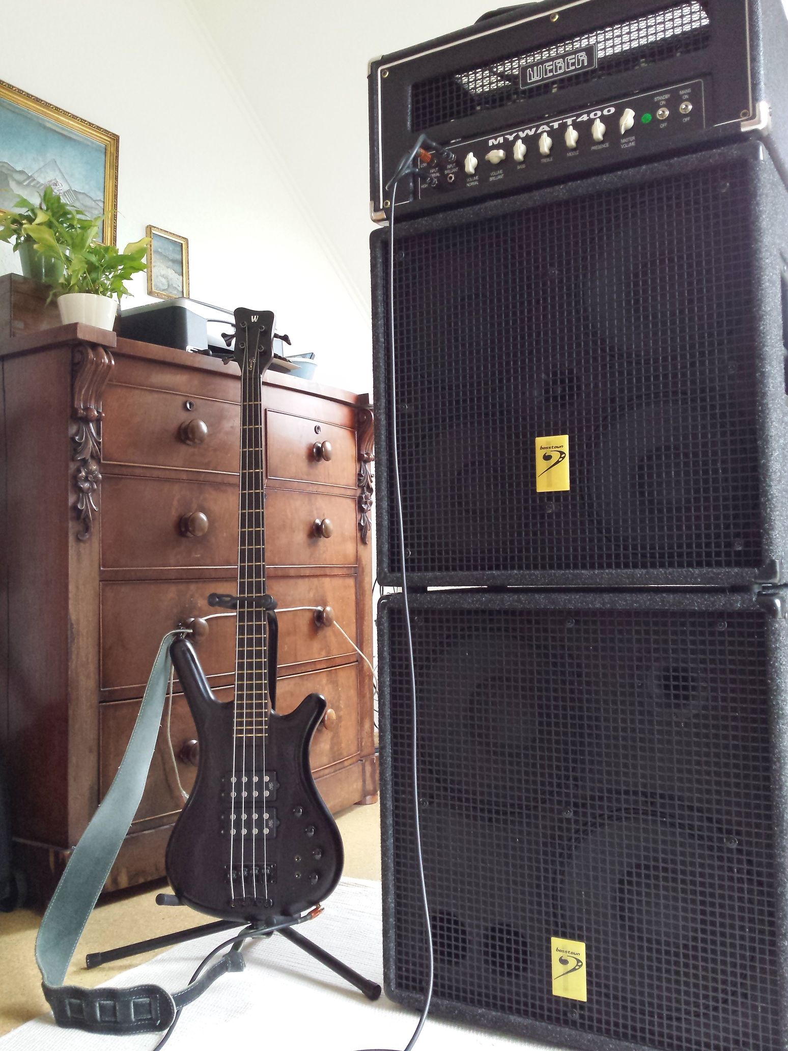

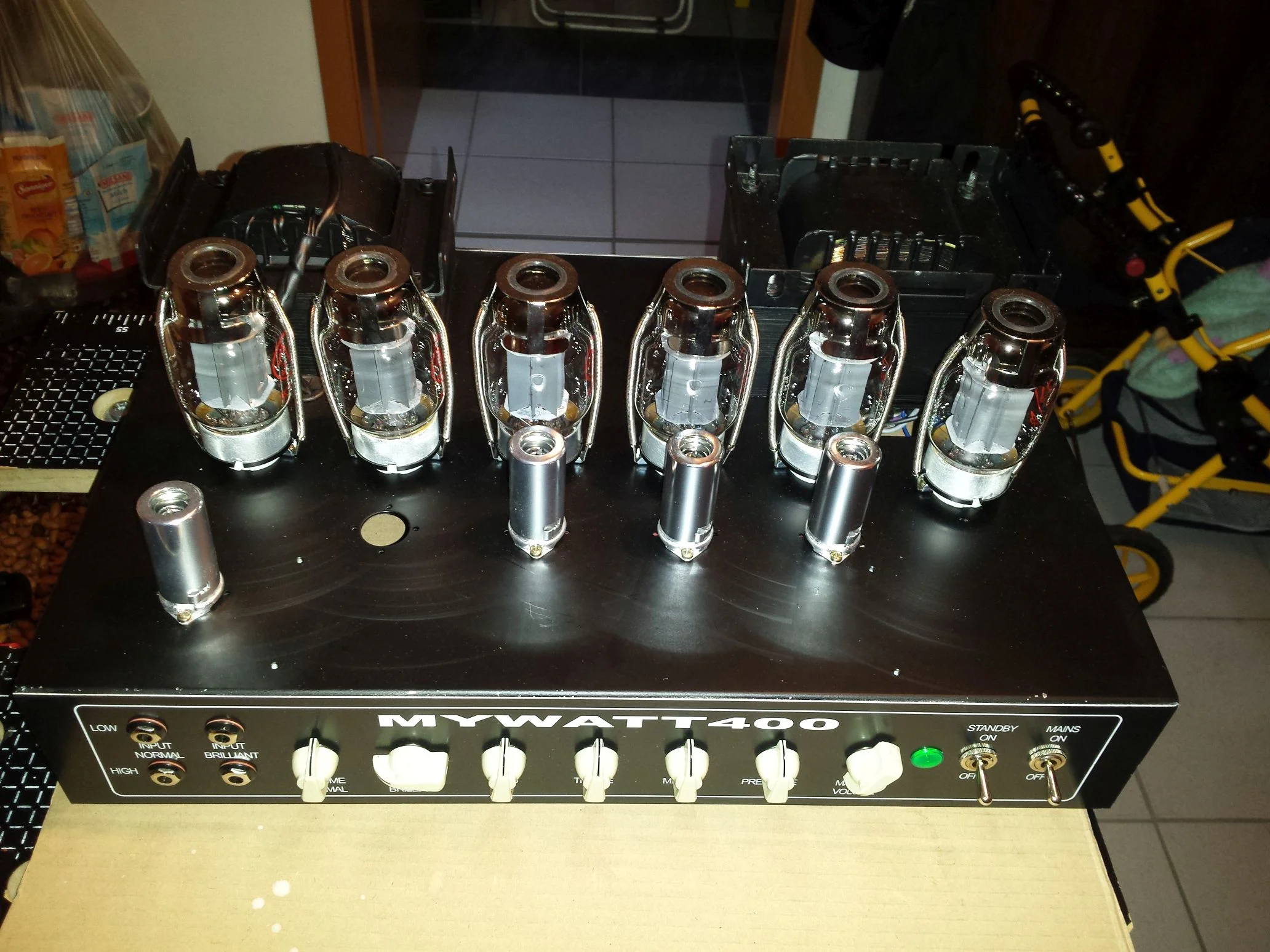

So, jetzt melde mich auch mal wieder. Neues Jahr, neues Glück, Klausurphase überstanden und am Wochenende Zeit gefunden, den Amp bei Max persönlich abzuholen.
Super netter Typ, der wirklich Ahnung davon hat, was er da tut.

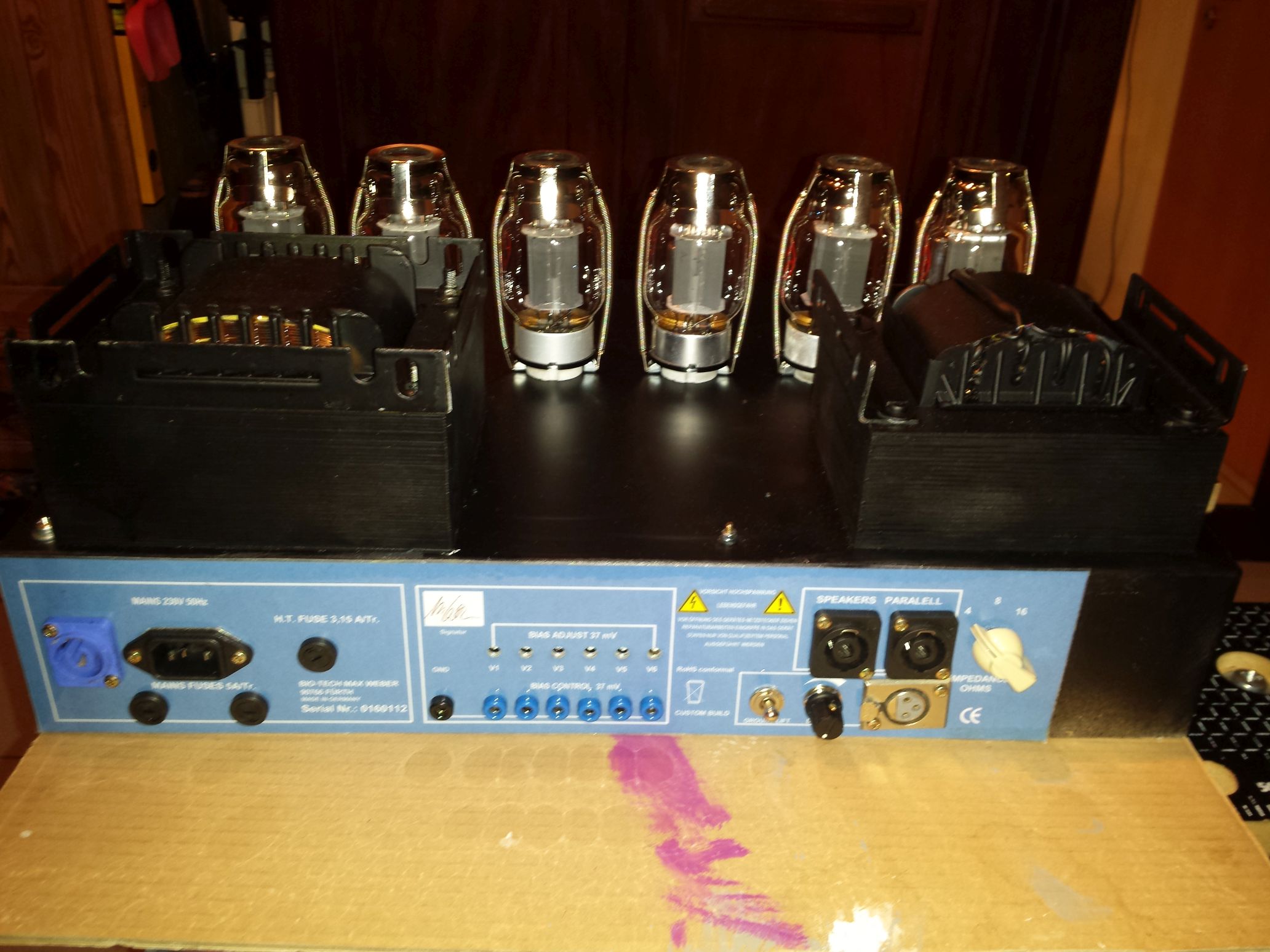

Interessant fand ich auch, dass die jetzigen Chassis aus 3mm starkem Alu, anstatt aus Stahlblech hergestellt werden, was laut seiner Aussage noch besser "klingen" soll. Ob ich persönlich diese Nuancen jetzt raushöre sei mal dahingestellt, aber er wird sich schon etwas dabei gedacht haben.

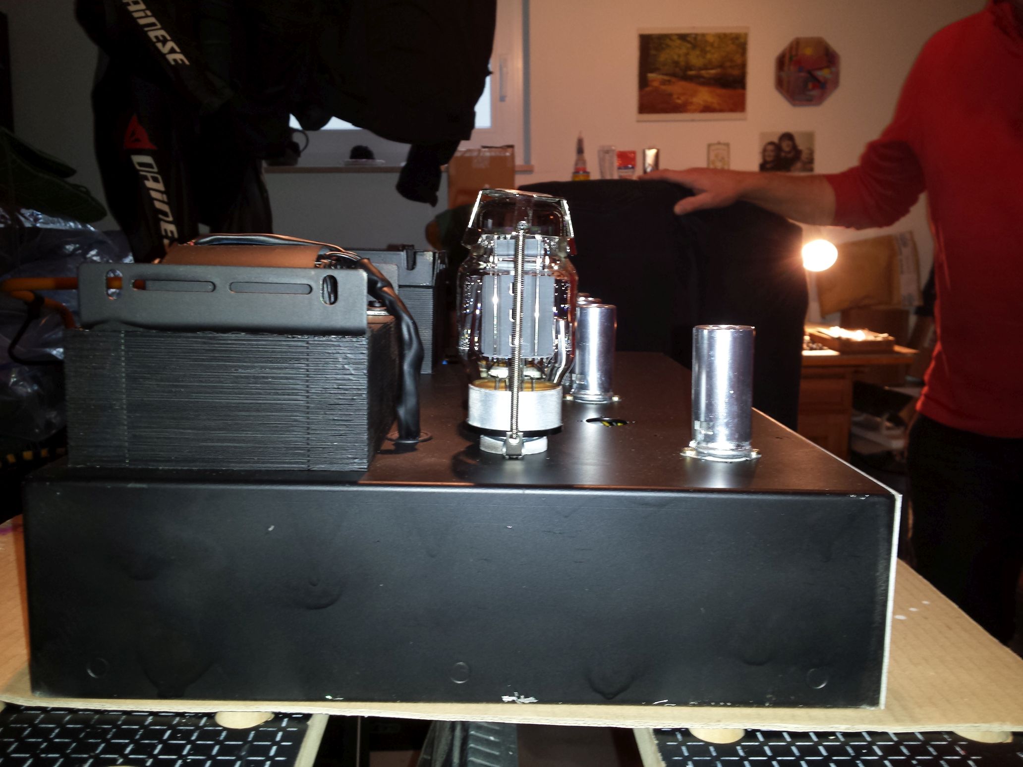

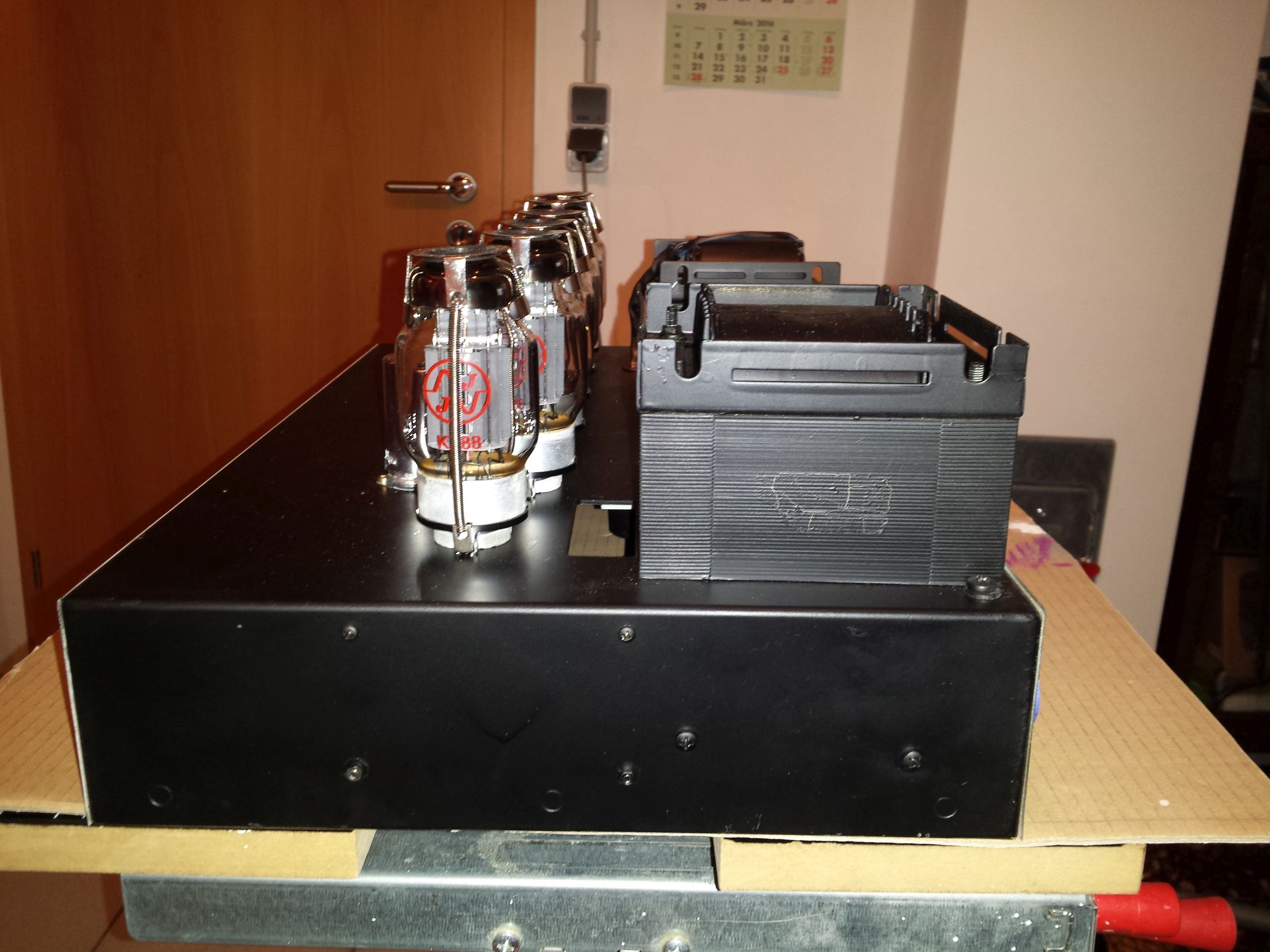

Die Trafos wurden liegend verbaut und ragen, wie beim angetesteten 200er, weiter ins Innere des Chassis. Könnte das der Grund sein, warum das Grundrauschen bei diesem Exemplar minimal höher ist, als beim Alten?
Abgesehen davon, kann ich mich jetzt über einen erstklassigen Amp freuen, der in seinem matt-schwarzen Kleid noch böser wirkt, als die Hochglanz-Version.
Jedem, der sich für einen Mywatt entscheidet, kann ich nur wärmstens empfehlen, ihn persönlich beim Meister abzuholen. So ein Schätzchen gibt man nur im Notfall in die Finger von DHL, GLS und Co. Man sieht ja was so alles passieren kann.
Hier die Bilder, wie ein "normaler" Mywatt 400 aussehen soll:

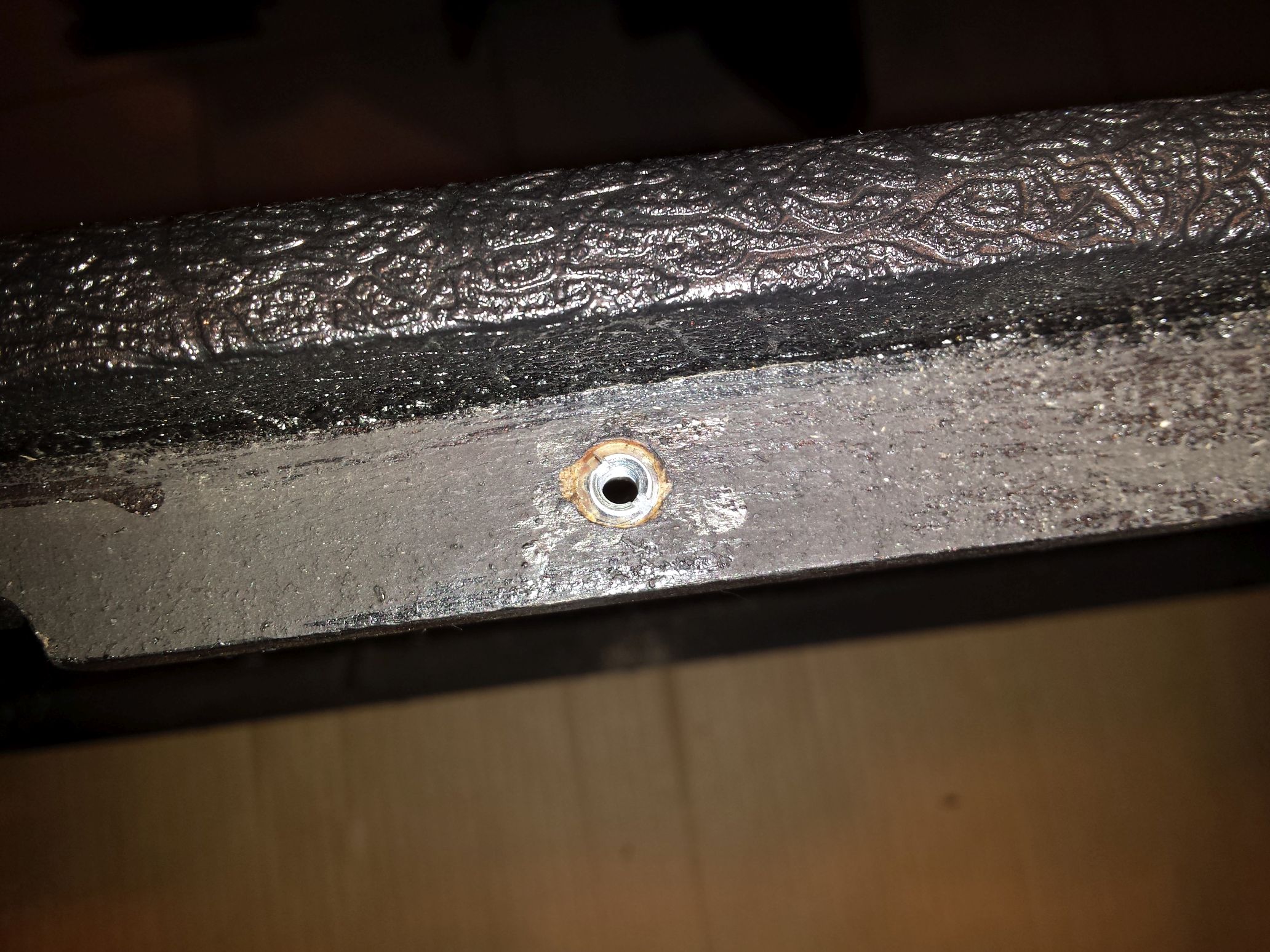

Am Holzgehäuse habe ich direkt noch Rampa-Muffen verbaut, damit mir die Holzschrauben nicht den Halt verlieren und ich dann in Bredouille komme.

Aha, es gibt also eine Abweichung zum DR405: die Anzahl der Vorröhren ist wie beim DR201 / Mywatt 200. Das bedeutet, dass Max die Treiberröhre (Katodenfolger) weglässt, die Endröhren niederohmig ansteuert.
Vermutlich ist in der Phasenumkehr wie in den kleineren Verstärkern auch eine ECC83 installiert. Die kann die 6 KT88 mit ihrem doch recht niederohmigen Eingängen nur noch gerade so ansteuern.
Deshalb befindet sich an dieser Stelle im Original immer eine ECC81, in der 400-W-Endstufe noch eine zweite mit zwei Impedanzwandlern, die für die 6 Kt88 eine niederohmige Quelle ist.
Ich kann mir vorstellen, dass es im Mywatt 400 noch mehr Sinn hat als bereits im 200er, wenigstens die Phasenumkehr mit einer ECC81 zu bestücken.
Das Aluchassis ist übrigens ein wesentlicher Beitrag zum vergleichsweise erträglichen Gesamtgewicht der Mywatts.
Das Wegfallen der 5. Vorstufenröhre muss dann aber wohl erst in den späteren Modellen gekommen sein. Auf der Homepage ist der 400er aktuell noch mit 5 JJECC83 Vorstufenröhren angegeben. Meiner hat auch noch 5 Stück (wobei der wohl ohnehin einer der sehr frühen 400er ist).

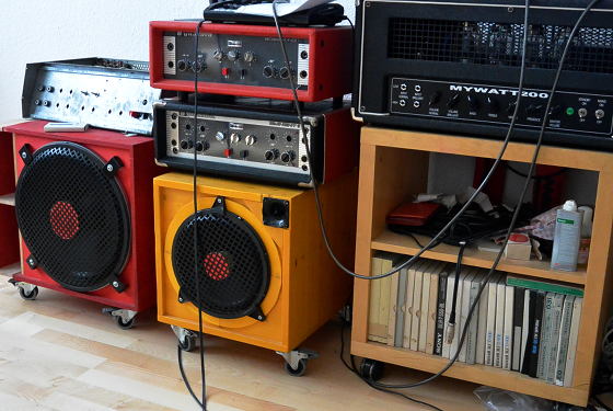

Zuhause reicht mir das:
Wohnraumgerechte Verstärker (im Proberaum dafür momentan nur 5 W ...). Ach so, kein Bunker, aber Beton...

Die alten 400er hatten noch 5 Vorstufenröhren, sowie andere Trafos und keine BIAS Einstellung von außen. ( wie auf den Produktbilder auf der Homepage). Wann das genau geändert wurde und wie es den Sound bzw. die Ansteuerung beeinflusst weiß ich nicht, da müssen die Leute mit Ahnung von der Materie was zu sagen. Ein A/B Vergleich von Alt und Neu wäre natürlich ideal.

Zum Mywatt: viel anders als im 200er wird das wohl nicht klingen, außer lauter. Die ECC83 können ja die 6 KT88 antreiben (bzw deren Gitterableitwiderstände). Es überrascht mich allerdings insofern, als ich bisher glaubte, dass die KT88 in der großen Endstufe im Gitterstrombetrieb laufen müßten, damit man aus der 1.5-fachen Anzahl Endröhren die doppelte Leistung entnehmen kann. Und das dürfte die ECC83 dann wohl doch überfordern.
