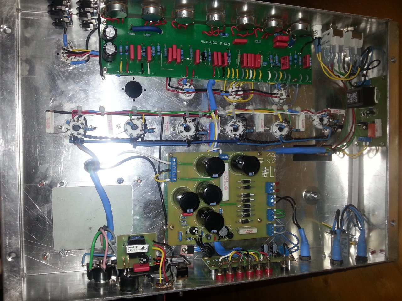

Also, was ich da auf den Bildern erkennen kann, sieht mir wirklich nach einem sehr rustikalen Umgang beim Transport aus...abgestoßene Ecken, ausgerissene Schrauben inkl. verrutschtem Trafo.
Das sieht so aus, als wäre das Paket mal eben aus mindestens 1m Höhe auf den Boden geknallt...

erstmal danke für eure Anteilnahme an der Sache ... aber hier wird doch einiges hinein interpretiert das nicht sein sollte.
zu Spanien; Max hat mir am Telefon erzählt das er einen Teil des Jahres in Spanien verbringt. Ich seh da überhaupt kein Problem, warum den auch ...?
zu Improvisationskünstler; Ich bin mir sicher, dass die Schäden vom Transport stammen, also warum sollte ich das Risiko erneut eingehen und das Teil noch x-mal hin und her schicken. Ich komme aus Österreich und kann leider nicht mal eben schnell nach Fürth fahren um mir den Verstärker persönlich abzuholen. deshalb habe ich mich entschieden, die Fehlersuche selbst vorzunehmen. Ich bin Elektrotechniker und hier einen Fehler zu finden war nicht das Problem ... hat sich ja alles mit 20€ rasch erledigen lassen.
zu Schadensregulierung; Max war schnell zu erreichen, hilfsbereit und hat den Vorfall bedauert. Was mir allerdings gerade einfällt, er hat auch zu mir gesagt, dass er sowas noch nie gehabt hätte ...
Ich nehme an, dass hätte ich den Verstärker zurück geschickt, er noch mehr Schaden genommen hätte und in Folge ein Totalschaden gewesen wäre. Max also einen neuen geschickt hätte und dann? ... geht das Spiel von vorne Los. Ich bin mir auch im klaren darüber, dass ich sofort vom kauf zurücktreten hätte können, aber ich wollte ja einen mywatt 400 ....
zu Bemängelung; was mich wirklich stört ist die grobschlächtige mechanische und tischlerische Verarbeitung. Daran gätte aber ein zurückschicken auch nichts geändert. Das Topshell kommt definitiv neu das sind mir die paar hunderter extra auf jeden Fall wert und ich werde Max fragen ob er mir ein neues Gehäuse samt Frontpanel zuschicken kann. Damit kann ich dann den Verstärker ordentlich aufbauen, die schrauben entsprechend sichern etc.
zu betonen; ist auf jeden Fall, dass Schaltungstechnisch, bis auf die Kabelreste alles sehr sauber ausgeführt worden ist. Auch die Bauteile wirken hochwertig zumindest soweit ich das beurteilen kann. Ob sie langlebiger oder besser als Chinateile sind wird man sehen.
zu Abschluss; Ich habe mir um 1500€ wohl einen teuren “vorgegertigten“ Verstärker Bausatz gekauft. Wie hoch sich bis zum Schluss die tasächlichen Kosten belaufen kann ich euch hoffentlich Ende des Sommers mitteilen. Ich bereue meine Entscheidung sicher nicht wenn der Verstärker klanglich das hält was er verspricht. Bin an der Stelle aber zuversichtlich das er mit der 2x15er von FMC gut hamoniert. Natürlich wäre es mir lieber gewesen ich hätte gleich um 500€ mehr bezahlt und mir dafür die Bastelei erspart, aber was solls jetzt ist es nunmal so

Jede menge Staub und Kabelreste, rostige Schrauben und Lüftungsgitter. Des weiteren wurde ein wilder Mix aus Schrauben verbaut in Unterschiedlichen längen und Formen. Das Tolex ist auch unsauber verarbeitet gewesen ... unterm Strich alles etwas rustikal.
lg thomas
So einen Zustand unter Transportschaden zu verbuchen ist wohl etwas seltsam. Ich würde dabei, wenn ich an die bisherigen Mywatt Lobeshymnen denke, auf ausgelagerte Billigproduktion denken :-/ = Mutmaßung wie wohl der Großteil der bisherigen Posts.

...schlecht verarbeitetes Gehäuse, Kabelreste und Staub? Das passt gar nicht mehr in das Bild, das Mywatt/Weber bis vor kurzem noch abgegeben hat.
Mich wundert, das Max Weber sich dazu noch auf so etwas eigenartiges wie die Instandsetzung durch Kunden einlässt! Das macht mir den Eindruck, als hätte er das Interesse an seinem Geschäft völlig verloren.
Auf diese Selbstschraubernummer hätte ich mich, auch wenn ich das können würde, niemals eingelassen.
