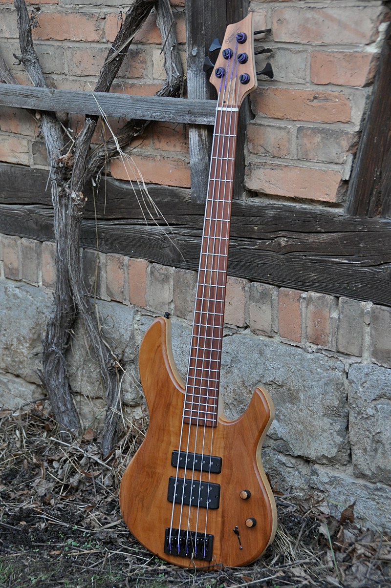

So, heute geht er auf die Reise.
Hab noch mal ein Foto gemacht, mit der Spannstababdeckung.
"Berenger Erlenkern" der Wanderer zwischen den Welten
schon die Seriennr. op. 19 symbolisiert irgendwie das Ende einer Ära.
Die Zeit des Beginns ist nun vorbei.
Und gleichzeitig steht er am Beginn für was Neues. Dieser Bass hat beide Welten gesehen
und irgendwie hat ihm das einen starken Charakter verliehen, der sich durch Tonabnehmer oder Equalisation am Amp nicht nehmen läßt.

Passiv? Volume und Ton Regler? Dreiwegschalter?:?::?:
  • #608
5 Wegschalter
Steg seriell
Steg SC, hintere Spule
Steg Parallel
die beiden äußeren Spulen parallel
Hals SC
passiv ist eh klar
Tonblende mit 39 nF Keramikkondensator
OLI
Edith wollte noch sagen, der Hals SC kommt richtig schön weich rum, der Parallel Steg kommt richtig schön knackig rüber, seriell brät dann richtig fett.
