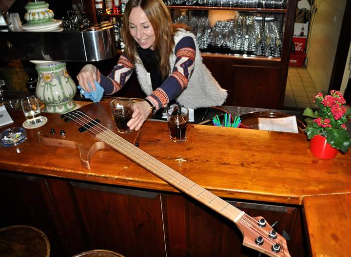

Anscheinend wirkt die Barplatte doch sehr anziehend ;-)
Bei dem Thekenpersonal....
Reaktionen: BassPapa, TomTerrier, alice d. und eine weitere Person
  • #1.703
Das nenn ich mal Instrumentenpflege! :great:
Immer schön die Oberfläche mit alkohol- und/oder zuckerhaltigen Glasringen frisch halten ;-) und schön mit dem klebrigen Lappen nachpolieren :bier:
Reaktionen: uncool sam, alice d. und krisch
  • #1.704
So einem Thekenholz tut das gar nicht gut, wenn's mit Microfasertüchern abgestaubt wird
Reaktionen: tofi1, TomTerrier, krisch und 2 andere
  • #1.705
da muß mer nachts um uhre schon mal den ein oder anderen kurzen drauf verschütten...
Reaktionen: TomTerrier, orgeloli, Ray Mahogany und eine weitere Person

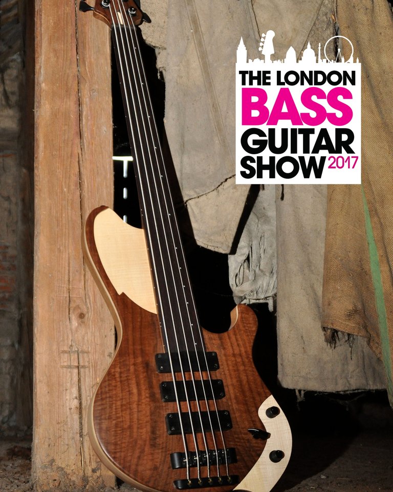

Das Messejahr is rum und etliche Musterbässe noch da....ich muß Mal wieder Platz schaffen für Neues...
3 müssen jetzt weg...
Da die Bässe einige Gebrauchsspuren haben gibt's Preisnachlässe ...
Auskunft per PN
Reaktionen: Meypelnek, TomTerrier und claudio
  • #1.709
Und ich hab einen Oli-Bass :juhuu:
Reaktionen: tofi1, ElectricMorus, orgeloli und 6 andere
