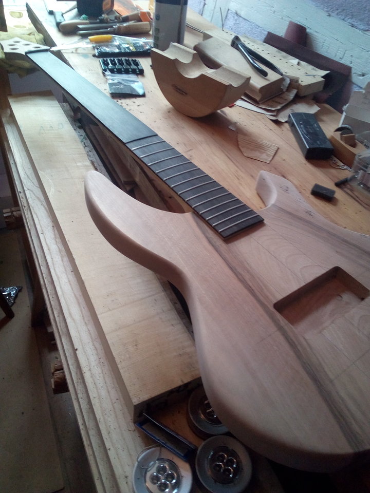

  • #1.811
Insgesamt natürlich ein obercooles Projekt.
Aber meinst Du, dass die Kante des Holzes stabil genug ist? So aus dem Bauch heraus würde ich da eher ein "halbiertes" Bundstäbchen einsetzen (die Hälfte des Bundes, die zum bundlosen Teil des Griffbretts zeigt, entfernt) und das natürlich in der Höhe exakt einpassen.

  • #1.814
Das ist ne super Idee beate
Wenn's Probleme gibt, mach ich das so
Reaktionen: Basscopalypse, hui und claudio

  • #1.816
Paßt schon...er hat mir das vorher auf anderen Bässen vorgespielt....das Problem dabei war nur, die anderen Bässe waren unten Rum nicht fretless
Reaktionen: flosch und Ray Mahogany
