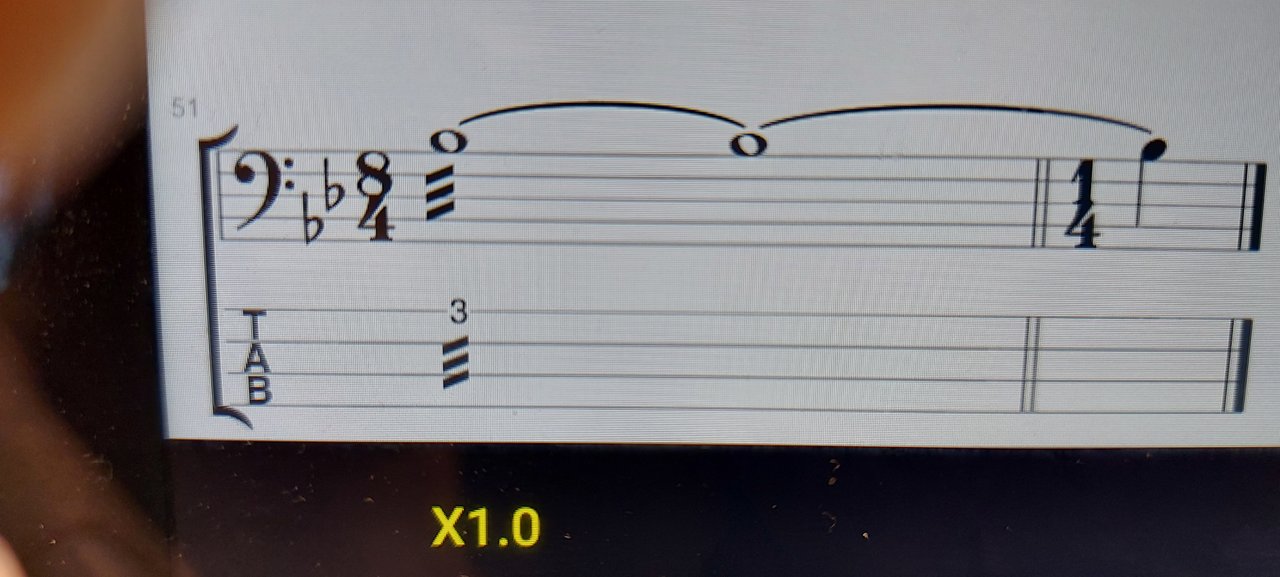

Hallo, miteinander.
Ich hätte mal eine Frage, ich bin über das hier gestolpert:
Kann mir bitte jemand erklären, was diese drei Striche unter der Note, bzw. dem Tab bedeuten?
  • #137
32tel Noten über den ganzen Takt
(Eine Abbreviatur)
Reaktionen: bassmansemi, cwegy, bassilisk und eine weitere Person
