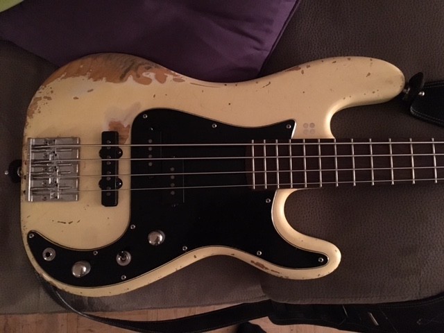

Auf meinem Basstelbass habe ich mal das hier probiert:
basstelbass-0001-von-0001-jpg.468034
Bei vom Sound her fast gleichen Pickups ist der Unterschied eher minimal - das sag nicht ich, das ist die Aussage von andern ;-)
Den Unterschied im Sound finde ich nicht so dramatisch, wie er oft beschrieben wird. Der für mich größte Vorteil der Reversed Position liegt in der Verlagerung der Anschlagposition bei abgelegtem Daumen Richtung Sweetspot.
