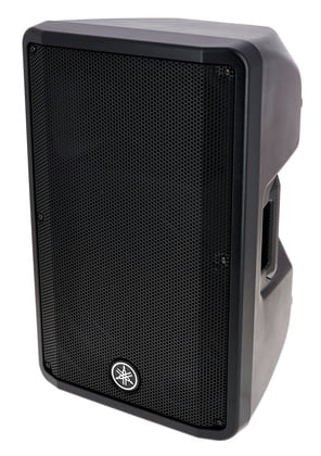

Yamaha DBR12
Hat schon mal jemand die Yamahas ausprobiert, die sollen vom Sound her sehr gut sein, evt. sogar noch nen Tick besser als die RCF Boxen?
Die RCF habe ich noch nicht im direkten Vergleich hören können, aber die DBR12 lassen sich sehr gut einmessen und klingen dann auch als Abhöre hervorragend. Die DBR15 sind zu basslastig, das bekommt man auch schwer mit EQ weg.
