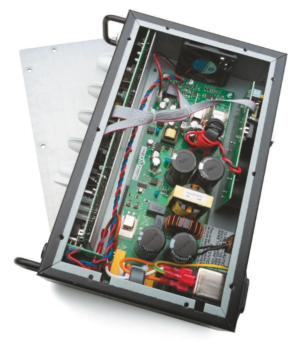

Hi Kollegen
Welchen Lüfter kann man als Ersatz in den Minimax einbauen, damit bischen Ruhe in den Pausen einkehrt ? Ist das eine leichte Operation ?
  • #231
Hi Kollegen
Ja.... ganz leicht, wenn Du keine Angst vor Kabeln und schlimmstenfalls ein wenig Löten hast. Es gibt neue Lüfter i jedem Elektronikversand, die sind magnetgelagert ("levitation") und sehr leise. Gerät aufmachen, auf dem Lüfter ist ein Etikett, was die Betriebsspannung verrät. Lüftergrösse messen, mit beiden Daten neuen Lüfter bestellen.
Reaktionen: Flobert
  • #232
Wunderbar,
vielen Dank, das klingt nicht kompliziert.
Ich frage mich dann nur, wieso so viele Leute den Amp an sich toll finden, den Lüfter jedoch immer wieder bemängeln, aber nichts unternehmen um das "kleine" Manko zu
beheben......
  • #233
Nicht jeder Musiker ist technik-affin! Ich kann z.B. nicht verputzen!
  • #234
Vermutlich ein 80er. Bei Interesse schaue ich heute Abend mal in meinem rein was genau drauf steht.
Reaktionen: fmm
  • #235
Super, das ist ja recht übersichtlich. Löten solltet Du können denn die neu gekauften Lüfter haben meist nur Kabel als Anschluss. Aber wenn Du von "80er" schreibst, kennst Du Dich aus ;-)
Such Dir einen Lieferanten aus, der ausreichend Datenblätter zu den Lüftern dazugibt (Drehzahl, Krach, Volumenstrom). Manchmal sind aus Standardisierungsgründen auch zu starke Lüfter eingebaut und es reicht, einen Vorwiderstand einzubauen.
Reaktionen: fmm
  • #236
Ooooder 60er!
In einem Kommentar schrieb jemand von einem "DC Brushless 60 x 60 x15 Model:JQ6015S24M DC 24v !!! 0.11A"
60x60mm ist kein Problem. 24V und eine Tiefe von 15mm ist dann schon etwas spezieller. Angeblich soll aber auch noch eine Tiefe von 20mm passen.
Spontan gefunden hätte ich:
oder
Aber wie gesagt, ich gucke heute mal in meinen MiniMax was da drinne ist.
Reaktionen: fmm
  • #237
Ein anderer Kollege hat das auch probiert.....er sagt auch mit neuem Lüfter macht er Lärm ....er meint es ist das ganze Gehäuse, Vibrationen und der Luftdruck , der erzeugt wird, weil die Luft die reingezogen wird, und nicht rauskommt.
Er sagte mir, wenn er den Deckel oben abschraubt, macht der Lüfter null Lärm.....
Komisch ......
  • #238
ich muss vielleicht zwischen Deckel und Gehäuseoberkante an den Schraubenlöchern gummipuffer / ringe machen....dann ist zwischen Deckel und Gehäuse 1-2 mm Offen, die Luft kann besser entweichen und der Lärm verschwindet.....
Wenn nicht, bau ich einen anderen Lüfter ein, der vielleicht nicht gleich auf Volltouren läuft, sondern erst bei Hitzestau ....kann man da eine Thermosteuerung dazwischenschalten , oder springen die besseren Lüfter sogar dann erst an wenn Hitze ensteht ?
  • #239
Habe meinen auch gerade offen. Aaaalso, ohne Deckel hört man den Lärm auch. Natürlich leiser aber etwas störend ist es immer noch. Dass das an der Luftströmung und die ganze Gehäusevibration liegt kann ich bestätigen. Der Lüfter dreht einfach extrem schnell und schiebt wirklich ordentlich Luft ins Gehäuse! Ich habe ihn auch so rum eingebaut dass er die Luft von innen nach draußen drückt, aber akustisch ändert sich da nichts. Es ist übrigens exakt der von mir oben verlinkte Fan. Gleiche Beschriftungen und Werte.
Ich könnte mir vorstellen, dass man es leiser bekommt mit einem Lüfter der viel weniger Umdrehungen hat. Temperaturgesteuert wäre natürlich optimal. Da macht er halt Rabatz wenn eh gespielt wird und in Spielpausen kühlt er sich schnell ab und regelt dann runter. Wie das dann allerdings genau realisiert wird...puh. Da bin ich erstmal raus.
Aber gut, dass meiner jetzt mal offen ist. Da muss morgen mal etwas Druckluft zum entstauben ran.
  • #240
ich versuche das mit dem Deckel anheben zwischendurch.....ein temperaturgesteuerter Lüfter muss dann her, der mit weniger Umdrehungen läuft....
