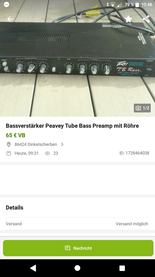

@buckfix, es kann sein, dass ein Tretmine nicht den erforderlichen Pegel für die Endstufe bringt. Da sind leider nicht alle Hersteller konsequent genug. Das muß man ausprobieren, ggf mit nem Booster, EQ oder
so. Wen du nur einen Ausgang am Preamp hast, brauchst du die Palmer Y Box, die macht aus einem Signal 2 gute (nicht ein Y Kabel nehmen!). Dann fütterst du beide inputs der Endstufe, die dann pro Block eine Box oder einen Speaker füttert.
Etwas viel Stuff für am Ende wenig, aber nur so geht es mit einer 2 Mono Block (nicht Stereo!) Endstufe. Hab ich alles schon ausprobiert. Gerade weil die BEKLOPPTEN Peavey Vorstufen nur einen Ausgang haben, da die Peavey Endstufen aus dem Left In 2 Signale machen, wenn nix im Right in steckt. Aber leider können das nicht alle Endstufen und 2 Amp Setups kann eine Peavey Alpha Bass oder TV Raxx Vorstufe nicht.
Diese beiden Vorstufen sind beide super vom Sounds sehen nur Kagge aus und brauchen dringend immer vernünftige Vorstufen Röhren. Nach Stunden des ausprobieren sind es 7025 von TAD auf V1 oder noch perliger die 5751 von Tad und ne GT 12ax7 oder ne 803s von Tad für V2, dem EQ. Da wird aus der 90s Kratzbürste ein feiner Preamp, der aber auch voll aufgerissen (Gain voll und den Zusatzgain an) ne Bariton richtig dick klingen lässt oder auch nen verzerrten Bass richtig drücken kann, sodass ne 2x12er von Basstown mit Sica Neos am Sound City 120 in schwitzen kommt.. .
Ich habe 2 TB Raxx und habe 40 und 100 Euro dafür bezahlt, als die NIEMAND wollte...

Alpha Bass und T.B.Raxx werden mein Haus auch nicht mehr so schnell verlassen. Die sind super.
@rawlikefishrob Die Röhrenkombi werd ich mal ausprobieren, obwohl beide Preamps eigentlich gut so klingen wie sie sind. Weiß grad auch nich mehr genau was da derzeit drin ist. Ich vermute aber mal dass es einfache JJ12ax7 sind. Trotzdem Danke für den Tip.
