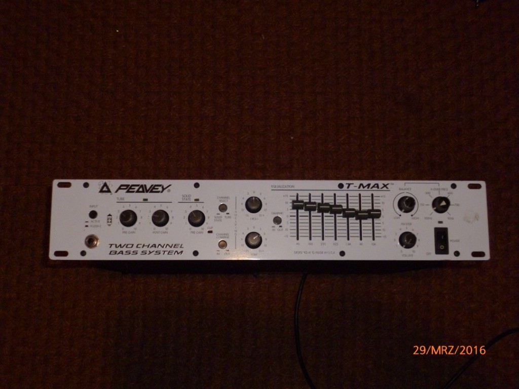

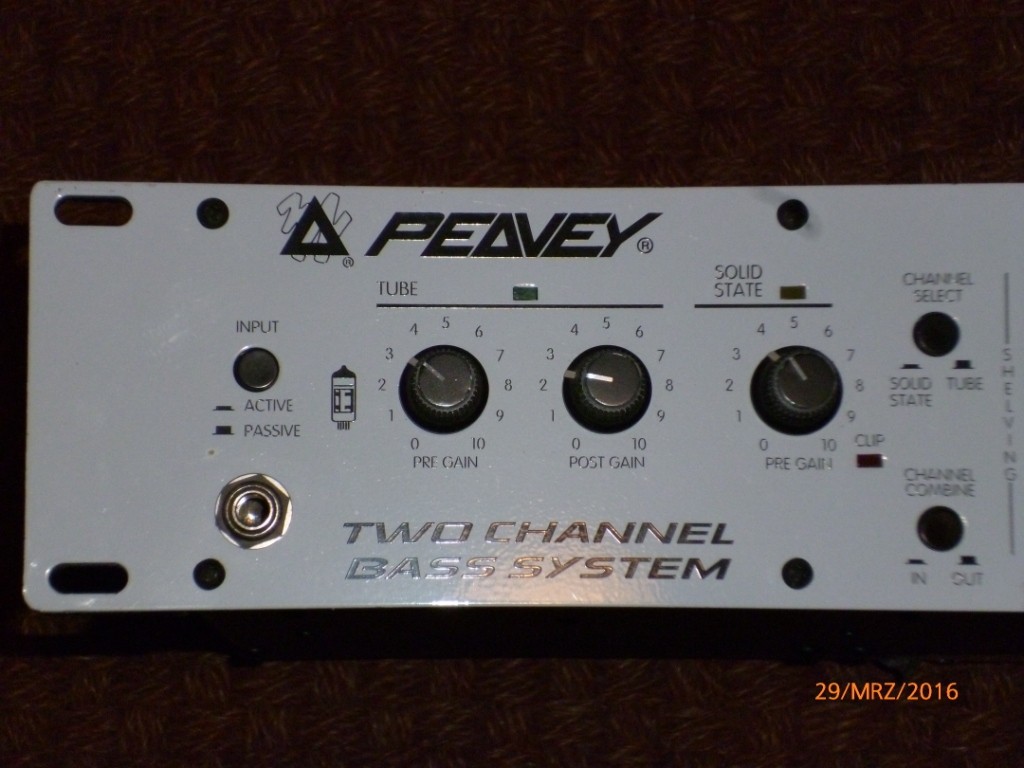

Damit hier nix vor sich hindümpelt, mal ein paar Fotos vom T-Max:

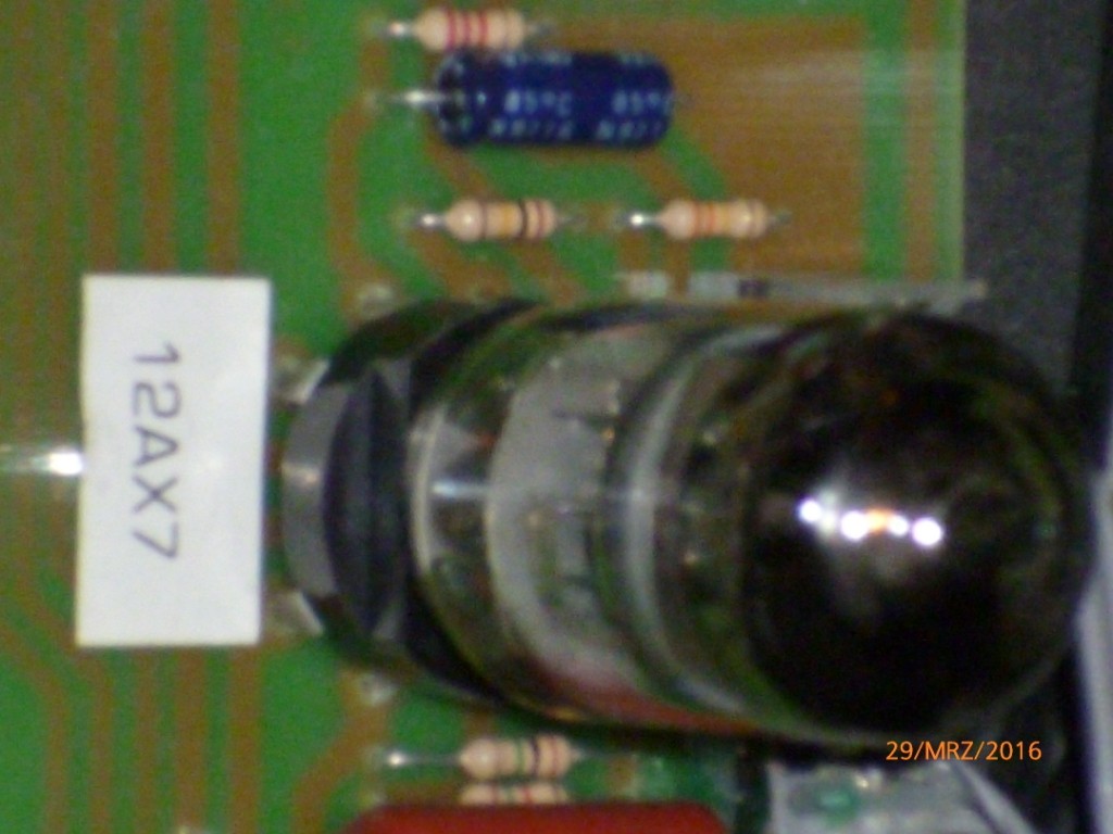

Im Inneren werkelt diese Röhre (bei Bedarf) vor sich hin: PEAVEY T-Max kompr. -005.JPG
Ich find das gut, die Wahl zu haben, ob Vorstufe mit oder ohne Röhre oder beides. Zur Zeit verwende ich aber tatsächlich nur die Transistor-Vorstufe. Dennoch habr ich das Gefühl, daß der Amp am Anfang der Probe harsch klingt, dann runder wird um am Ende (so nach ca. 2-3 Stunden) eher zum Mulmen neigt. Sind die Transistoren so hitzeempfindlich? Bei Röhren ist das klar. Aber Transis?

Und gleich die nächste Frage: Die Röhre (s.o.) klingt irwie "belegt". Hat jemand einen Tipp, welche ich stattdessen verwenden könnte, um der Stufe mehr Biss zu verleihen?
