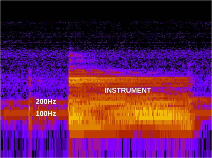

PS.: Natürlich bleibt die Brummfrequenz gleich. Das sind 100Hz und 200Hz. Das ist die Netzfrequenz ("Elektrosmog") und die ändert sich ja nicht wesentlich.
Hier ist das Spektrum inkl. Dein Bass:
