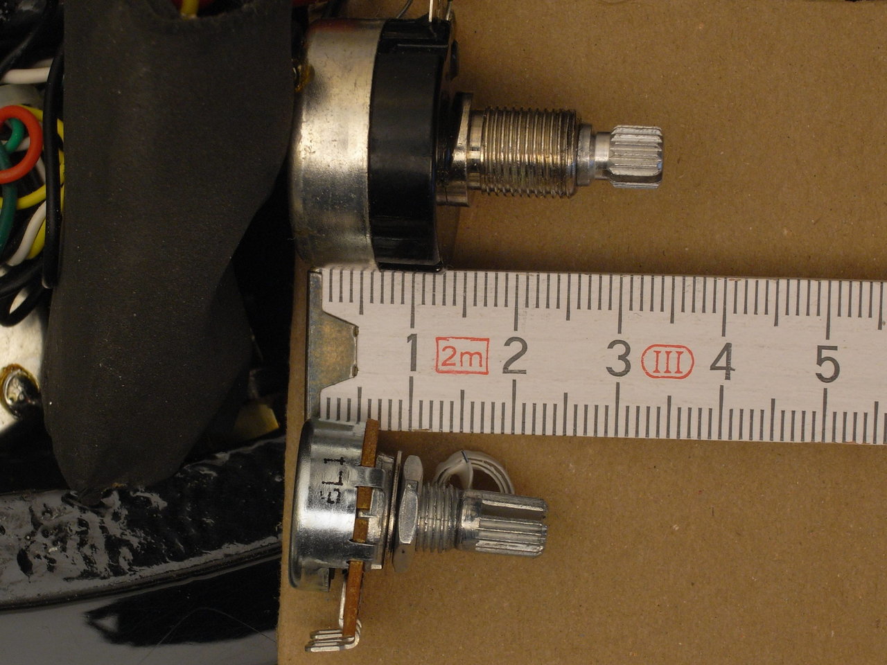

Hier der Vergleich vom Original mit dem winzig kleinen Alpha-Poti von Mouser :-)
