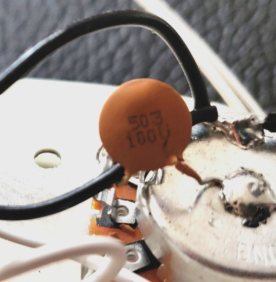

sooo, gerade mal nur die PU's gegen die Tonerider getauscht (beim Mex-Preci) und der der erste Test @home ist schonmal positiv, schöner offener Ton. lediglich die Schaumstoffunterlage könnte dicker sein, krieg die Pu's kaum hoch genug geschraubt.
PS, der Kondi ist ein 100nF?
  • #235
wenn ich nicht daneben liege, handelt es sich um einen 50nF Kondensator der 100V Spannung verknusen kann
