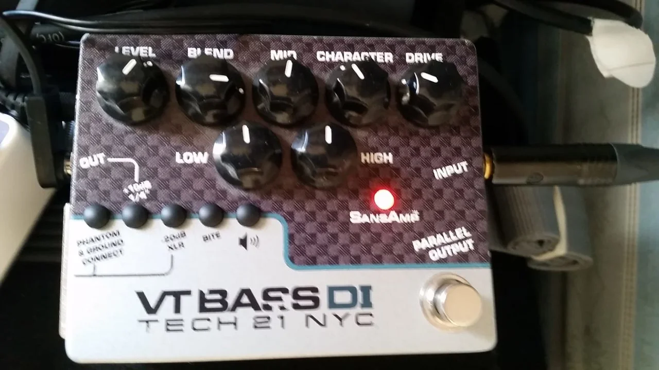

So ein wenig erhoffe ich mir den Effekt aus dem Tonabnehmer zu holen, den ich habe, wenn ich den Presence Regler an meinem Sansamp aufdrehe.
Ich denke mal, dass Du die Sansamp Bassdriver DI meinst, also den schwarz-gelben.
Meinen Wunsch-Sound hab ich mit dem Teil auch nicht hingebracht, ich denk mal, das liegt an der daueraktivierten Cab-Simulation.
Mein Tech 21 VT Bass DI ist da flexibler und bringt auch mehr den Fender-Wunschsound hin mit etwas mehr Tiefmitten bei Bedarf. Und die Sim kannste da ausschalten.
