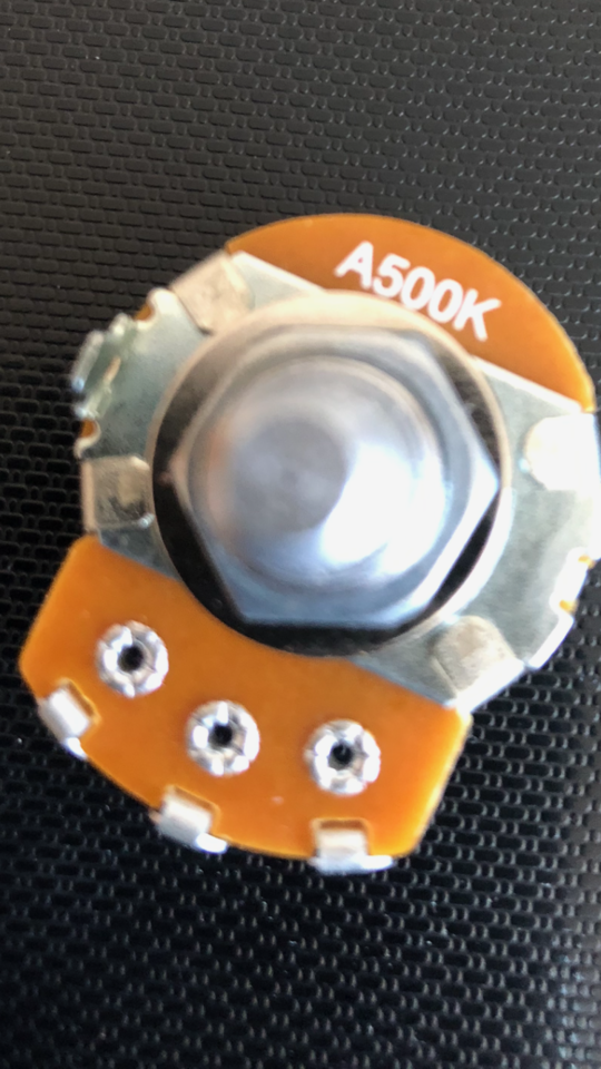

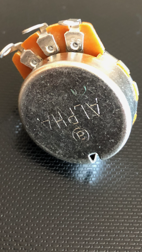

  • #250
Nochmal zurück zum Kondi: Welchen verwendet ihr mit dem Tonerider?
500er Tonpoti. Kommt richtig gut. Alpha 500 Kohm
  • #251
Ok, ich meinte eigentlich den Kondensator... (Kondi, nicht Poti)
Reaktionen: Rhino-
