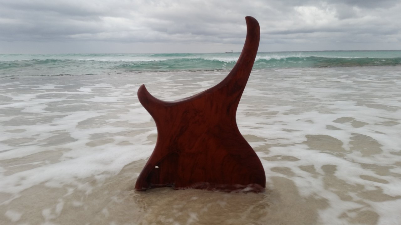

Dem Absatz ( :ugly: ) muss ich widersprechen. Das ist absolut ungefährlich, auch und vor allem bei Tropenhölzern. Die Feuchtewechselzeit liegt wesentlich höher als alles, was man mit "mit nassem Lappen abwischen" erreichen kann. Man könnte den Bass sogar in die Wanne legen, ohne dass ihm das groß schaden würde.
Ja, Holz nimmt natürlich Wasser auf, quillt dadurch und kann sich entsprechend verziehen. Das passiert je nach Holzart unterschiedlich schnell und (auch in Abhängigkeit der Schnittrichtung) unterschiedlich stark. Aber das ist kein Prozess, der innerhalb von Minuten stattfindet. Das wär ja schlimm :bier:
Ein Beispielfoto aus dem Archiv :D :
Edit: auch wenn mans nicht sieht, ist das Bild ein perfektes Beispiel dafür, was Sand und ähnliches mit Holz anrichten kann :D musste mir nach der Aktion ganz schön einen abschleifen, um die Kratzer rauszukriegen. :ugly:
Reaktionen: PickNick, Lyons, Thunderheartwoman und 2 andere
Ich hab das deshalb geschrieben, weil es sich gerade beim Hals ja nicht einfach nur um ein Stück Holz handelt. Da sind Bundstäbchen in dem Hals eingepresst und es gibt noch den Halsstab aus Stahl, ich würde nicht wollen, dass das Wasser da hineingeht, da trocknet es auch nicht so schnell wieder raus. Abwischen ok, damit könnte man verhindern, das Wasser bis an den Halsstab kommt, aber in die Nuten für die Bünde - nee, mir widerstrebt das einfach. Egal, was man macht, an den Bünden und an den Inlays im Griffbrett, so denn welche vorhanden sind, muss man vorsichtig sein. Bei den Bünden hätte ich mit Alkoholen, Aceton oder Bremsenreiniger gar kein Problem, mit Wasser wäre ich vorsichtig…
