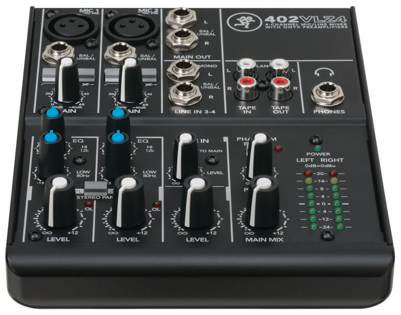

Richtig, du hast 2Kanäle 1/2 die haben eine Klangregelung. Kanal 3/4 haben nur einen Volumenregler, ebenso wie der Tape Return. Behringer hätte das 604 genannt...
Reaktionen: Gast17510
  • #82
ach so, alles klaro, danke.
  • #83
Nee, „1+2“ für Phono, „line in 3+4“ fürs Läppchen und „Tape In“ für Tape in.
  • #84
1/2 heißt Kanal 1 und 2, 3/4 heißt Kanal 3 und 4
Belegung laut @Willie:
  1. Phono links
  2. Phono rechts
  3. Tape stereo
  4. Läppi stereo
Ne,
1 -> Phono links,
2 -> Phono rechts,
3 -> läppi links,
4 -> läppi rechts,
tape in links -> tape links,
tape in rechts -> tape rechts.
Sind ja insgesamt 6 Kanäle die das Mackie hat. Und nicht vergessen,
für die Kanäle 1 und 2 den Stereo Pan Schalter drücken
für tape in den To Main drücken.
Reaktionen: tiefesB und Gast17510

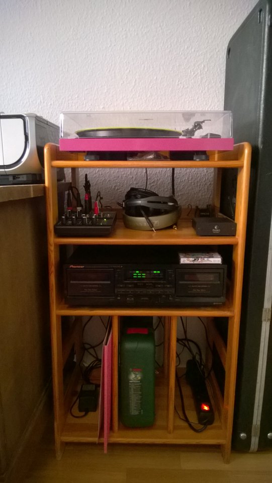

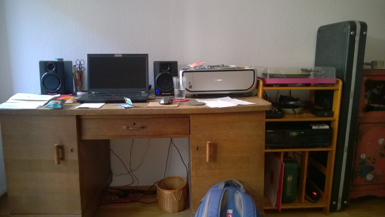

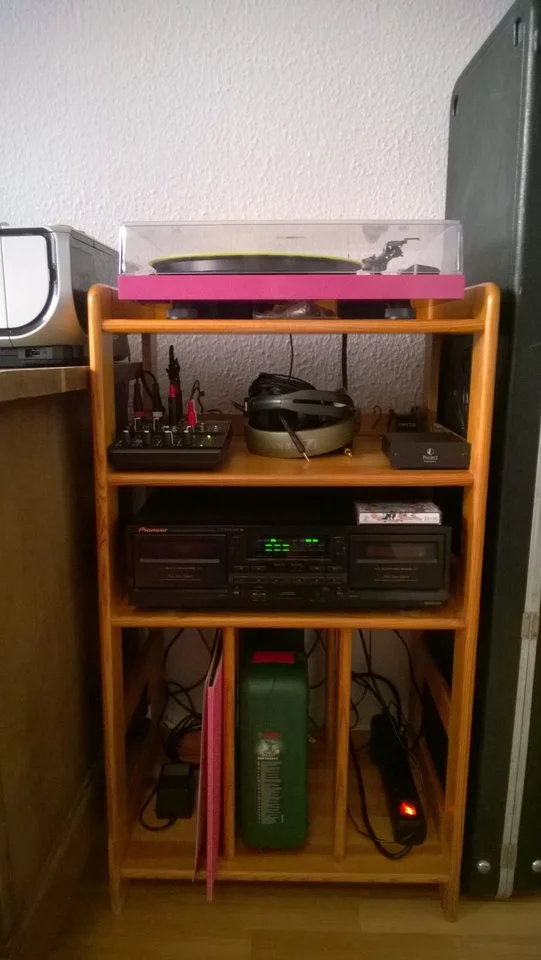

  • #86
sooo, soundsystem steht endlich und klingt super, danke für die hilfe eurerseits.
  • #87
hab das ganze jetzt so verkabelt, wie von @Willie vorgeschlagen. da der plattenspieler ein stereo signal auf kanal 1 & 2 liefert ist es doch sinnvoll, stereo pan zu drücken oder nich? klingt auf jeden fall räumlich interessanter. hier noch zwei kleine bilder aus der rumpelbude.

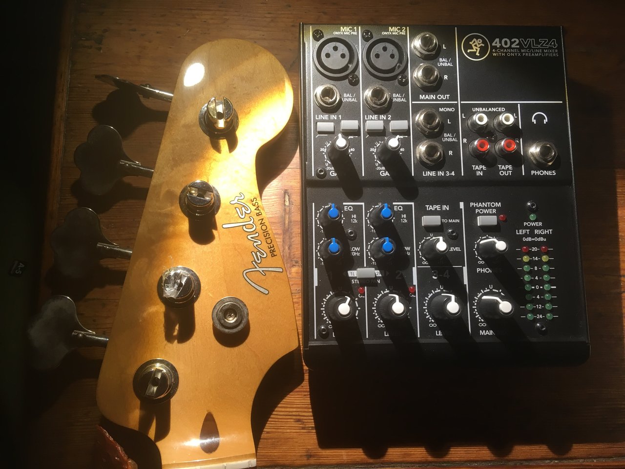

In erster Linie zum Üben für zuhause via Kopfhörer benötigte ich einen kleinen Mischer mit ordentlichem Kopfhörerverstärker und bin so auf den kleinen Mackie gestossen. Von der Größe her passt das Ding problemlos in einen Gigbag. Von den Möglichkeiten des Zwergs war ich erstaunt...
Auf Wunsch von Jack im Grünen :stolz: extra ne Linklist.
Das letzte ist das User-Manual
https://www.thomann.de/de/mackie_402_vlz4.htm
http://mackie.com/products/vlz4-series
https://supportloudtech.netx.net/loud-public/#asset/9192/viewer/document
Fast nix dran.. aber innere Werte, die das Teil für mich vielseitiger machen, als ich gedacht habe. Mein Einsatzzweck war eigentlich: Smartphone bzw. MP3-Player dran, Bass dran und evtl. noch 'n Mikro, um über Kopfhörer zu üben. Das Teil hat ein separates Netzteil, dass 2x 18V AC ans Pult liefert. Das erklärt den enomen Headroom von dem Kleinen! Da machen viele Kleine schon vorher die Grätsche! Das Ding ist so still, dass man es auch vor den Bass-Amp hängen kann, um z.B. Instrumente zusammenzumischen etc. Die beiden Mono-Inputs können auf hohe Impedanz umgeschaltet werden und haben einen schaltbaren 100Hz Hochpass, der steilflankig Rumpelgeräusche entfernt.
Eignet sich auch gut, um einen wummerigen Neck-Humbucker ordentlich aufzuklaren. HPF + etwas Bässe dazugeben, ergibt einen drückenden Bassound, auch ohne extra Preamp. Direkt mit dem Esh-Bass rein,bekommen ich ein durchsetzungsfähigen Sound im Mix wenn ich die Bässe und Höhen etwa auf 9:00 drehe (die EMG haben halt oben und unten im Überfluss) . Dazu einen guten Kopfhörer und gut! Apropos Kopfhörer: Der Headphone-Amp ist klasse! Richtig druckvoll und kräftig. An meinem geschlossenen SONY MDR700XB wird der Ton wirklich fühlbar, nicht nur hörbar. Enorme Lautstärkereserven. Auch laut genug für 250 Ohm-Hörer!
Zuhause: Mackie anwerfen.. den VT-Bass deluxe via XLR davor. Netzteil für das Pedal brauche ich nicht. Der kleine Mackie hat Phantomspeisung! Geht prima.. und ich kann losjammen.
Der Zweiband-EQ ist für den E-Bass nicht unbedingt ausgelegt. Der Treble-Regler bei 12KHz ist hier etwas "far out", geht aber ganz gut , um die Schärfe frischer Saiten etwas wegzunehmen. Der Bassregler 80Hz packt gut zu. MIt "normalen" Inputsignalen funktioniert der EQ sehr gut und ich möchte ihn als wohlklingend bezeichnen.. besser als der EQ in unserem Soundcraft-Bandpult, was Bässe und Höhen angeht. An dem Mixer fühlt sich auch meine Akustik-Gitarre sehr wohl. Wenn man irgendwas rauschen hört, kommt es von vorne rein. Das Grundrauschen aktiver EMG-Pickups ist um ein vielfaches lauter als das Eigenrauschen der Preamps. Für so wenig Kohle ein echtklasse Pult.
Zum Gehäuse:
Nix Plastik. Das ist ein Panzer. Stromversorgung geschieht über eine verriegelbare 4-Pol-Buchse und externem Trafo. Noch was zur Störfestigkeit: Das Teil lässt sich überhaupt nicht davon beeindrucken, wenn da ein Smartphone drauf oder daneben liegt und es mit voller Leistung nach Funkmasten sucht. EIn billiger Kopfhörer-Verstärker für's Smartphone, den ich vorher benutzt habe, quittiert das mit ohrenbetäubendem Brattattack Brattattack... Beim Mackie habe ich schon geglaubt, es ist im Flugmodus... In dem Ding steckt die Onyx-Technik, aber halt auf das allerwenigste reduziert.
Wer mal zum Jammen oder so einen schönes Kopfhörerverstärker sucht, oder sich über die Zimmerlautstärke moderner Smartphones ärgert, sollte das Ding mal antesten. Selbst als reiner Headphone-Amp allein ist das DIng schon eine Empfehlung! Kostet <120€... Bitte nicht mit anderen Mini-Pültchen in dieser Preiskathegorie in einen Top werfen. Da gibt es sicherlich Teile, die viel mehr, aber nix richtig können.. Dieses Teil kann nicht viel, aber das halt perfekt.
Ist im Prinzip so, als wenn man irgendein Boosterchen mit nem Lehle-Pedal vergleicht...

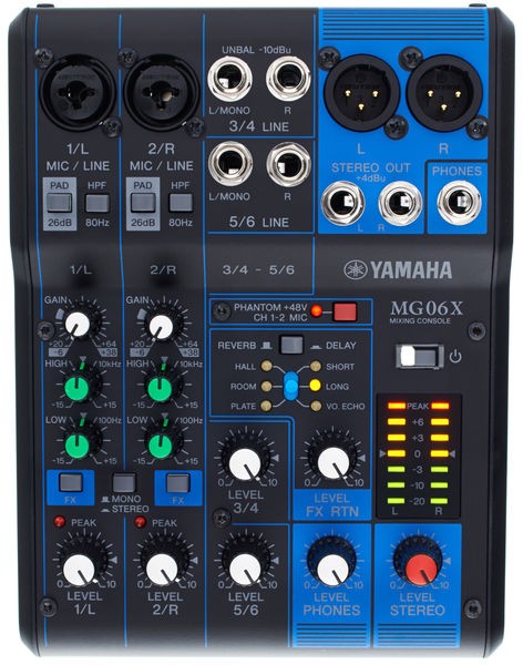

Moin, ich bin auch ein großer Mackie-Fan, habe ein 1202 VLZ 2 und 3. Für minimal Jobs habe ich mir ein yamaha mg06x geholt. Ist zwar aus Plastik, hat aber einen gut klingenden Hall. Leider ist das Netzteil nicht verriegelbar (ist aber noch nicht schief gegangen) und HiZ Umschalter fehlt. Hat schon für Hauskonzerte gereicht...
