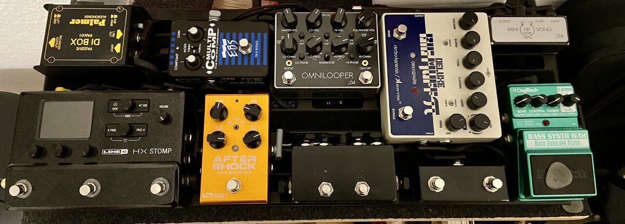

Bin ebenfalls im Trio unterwegs, mit Drive aus dem Aftershock always on. Und wenn der Gitter soliert, wechsle ich auf den Sovtek Muff. Zweite Gitarre fehlt hier kein bisschen.
