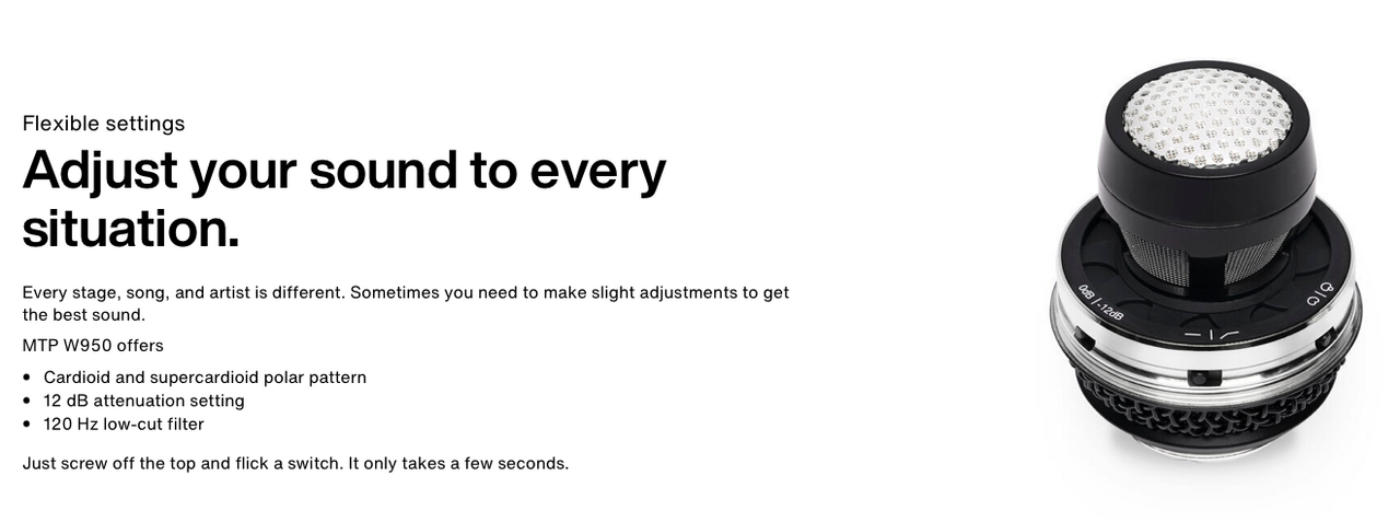

Was in eurem Raum passt ... ist von ausserhalb schwer zu sagen.
Mein persönlicher Mikrofon Liebling ist das Lewitt 940/950. Zu meiner ruhigen Erzählstimme passt es perfekt. Der Sänger bei uns hat eine Chor Ausbildung und kann recht laut und druckvoll (aber weniger tief).Auch für ihn ist es das GoTo Mikro! Es ist auch sehr flexibel, denn eine "Grundsteuerung" besitzt es direkt am Mikro. U.a. den bereits erwähnten Low Cut.
Und ja, sowohl mein Sänger, als auch ich, passen je nach Bühne und Lautstärke immer mal was an vorm Gig.

Das schaue ich mir mal näher an, Danke für den Tipp. :great:
@Mac_News Du meinst die MTP 940/950? 1" Kapsel und Kondensator? Für die Asche sollten die schon was bieten. Das muss doch billiger gehen?
Klar, eine trittschallgedämpfte Kapsel und direkt am Mikro schaltbare Lowcuts sind schon mal ein richtiger Schritt, und eine Superniere statt einer Niere sollte auch was bringen, solange man kapiert, daß die direkt nach hinten wieder etwas mitnimmt.
