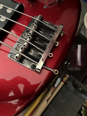

liebe gemeinde,
ich hab nun gleich zweimal hintereinander las leidige problem daß die enden der saiten zu dick sind
- um in die brücke zu passen
EB power slinky 110 an yamaha trb ?
- bei nem string through dasselbe thema. wobei es da beim anziehen der saite per stimmmechanik letzlich die saite bis anschlag eingezogen hat.
die sitzt da aber nun so bombenfest drin daß sie sich nicht mehr bewegen lässt, weder rotierend noch wieder herausnehmbar (die klingt so nämlich schyce)
B saite, Galli Black Nylon
kennt da sonst jemand?
Das ist auch einer der Gründe weshalb ich echt nicht mehr zu EB Saiten greife... die Umwicklung am Ballend ist bei denen sowohl bei Flats als auch bei Rounds einfach nur bescheuert und unnötig dick. Kenn ich so von keinem anderen Saitensatz. Bei den Cobalt Flats musste ich auf H und E Saite immer die Umspinnung auffummeln, um sie durch Brücken zu bekommen.
Das mit der reingezogenen Saite ist natürlich richtig kacke... geht da auch nix, wenn du die Saite löst und knapp über der Brücke mit ner flachen Zange feste senkrecht nach unten drückst? Dann ist zwar vermutlich die Saite im Eimer, aber immerhin raus.
Jepp, hatte ich auch schon bei Yamaha Bässen mit dieser Brücke.
Hier würde ich den Saitenreiter entfernen und dann mit Spülitropfen versuchen das Saitenende flutschuiger zu machen.
Vielleicht kannst du einen dünnen Draht durch das Ballend fädeln, mit dem du einen besseren Angriffspunkt zum rausziehen hast. Ansonsten sehe ich das so wie @bassilisk und @rawlikefishrob : Aufbohren oder Auffeilen.
ne. spüli, ballistol hilft alles nix.
werd die saite wohl oder pbel opfern müssen, und dann eben EADGC besaiten.

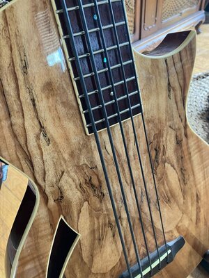

Ist bei dem LTD semi acoustic.
Die vorigen Saiten haben für BEADG gereicht. Ärgerlich da die B saite bei dem richtig gut kommt.
Beim Yamaha werd ich mich an die brücke machen. wollt den DropC haben 🤷🏻‍♂️

Wollte ich auch gerade schreiben. Ich hab das Problem bei meinem MTD auch... Allerdings hab ich mittlerweile raus gefunden, dass die "Standard" Saiten die dabei sind und die sie dir dann auch gerne weiterhin verkaufen taperwound sind.
Ist allerdings ne Bridge zum einhängen. Was hast du auf dem Yamaha drauf? Durch. ziehen oder auch einhängen?

ne ne, auf dem LTD sind/sollen Black Nylon saiten drauf.
ich glaub dass beide bässe zeitgleich dasselbe problem haben bringt hier einiges durcheinander.
