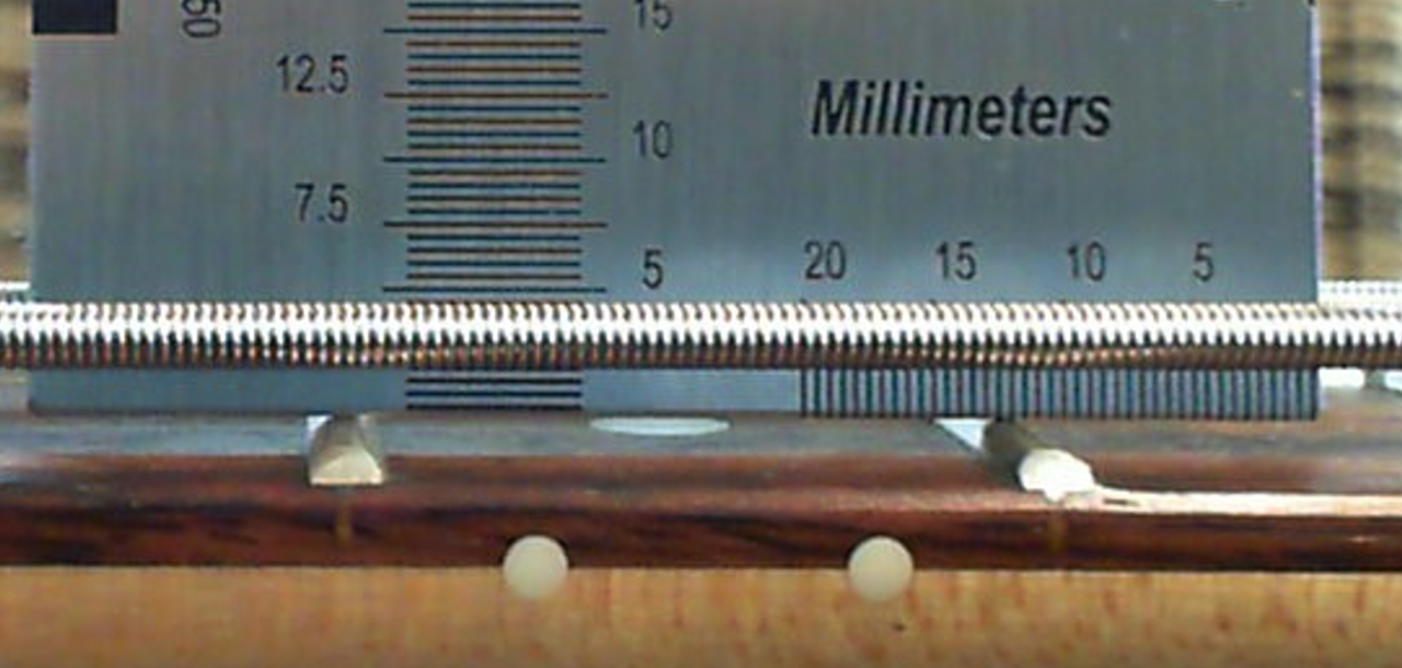

  • #29
So sieht es bei meinem 2020er Rick aus.
Bei ganz hartem Plekanschlag schnarrt es etwas, hört man am Amp aber nicht.
Alle anderen Bässe sind ziemlich identisch eingestellt. Hals ist komplett flach.
Nur der Preci mit Flats hat ca. 2,5mm. Da klingt es besser mit hoher Saitenlage.
Musikrichtung ist harter Rock bis extremer Metal. Plek oder Finger.

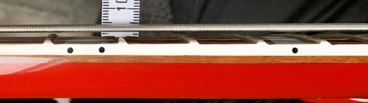

  • #33

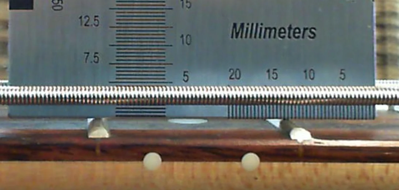

Ich mag es so:
Der Hals ist sehr gerade, da passt kaum ein dünnes Blatt durch wenn ich die Saiten anlege. Bei neuen Saiten ziesselt die G-Saite manchmal leicht in den erste Tagen. Sonst schnarrt es nur wenn ich reinpranke, dann soll das aber auch so sein ;-)
Es sind Nickel Saiten und ich spiele ohne Plek nur Finger.
Ja, ... beim fummeln für das Foto ist die Scala näher am 11. als am 12. Bundstäbchen...
Reaktionen: PickNick und EADG

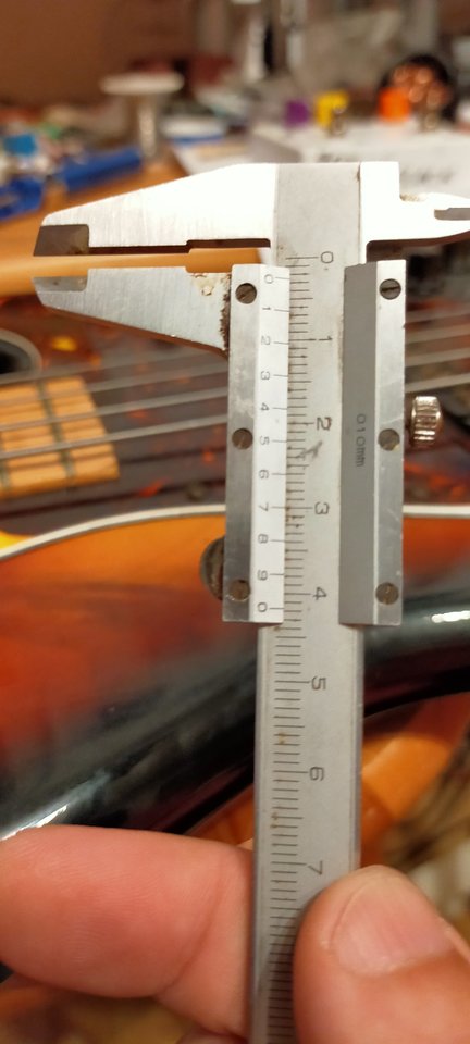

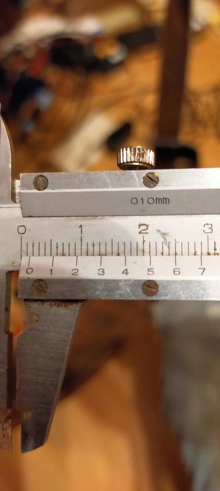

hab nun nachgemessen!
so nun war ich ein wenig perplex....
hab gemessen...und ja das war weit über 3mm... :confused:
aaaaber ...es geht ja um die bund-krone zur saite...aaaah :evil:
da siehts nun besser aus...
wird wohl bei rund (je nach winkel etc) 1,4mm -1,6mm liegen!
ist das tief? :gruebel:
egal....es schnarrt gewaltig guuuut!
und liegt seeehr gut in der hand! :prost:
edith: achso das ist mein billigheimer hammer-slammer 5er...
bei meinen "wertigen" (trotzdem seltener gespielten) bässen, slebstbau korpus MM +RBX hals, WW 5er $$ und Dingwall NG2....schauts ein wenig besser aus...

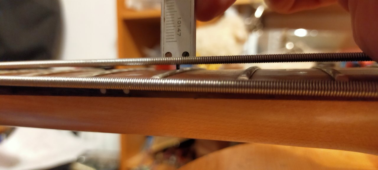

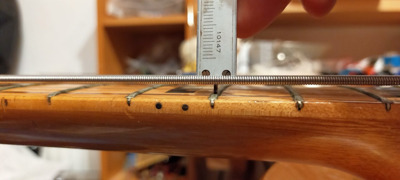

  • #36
ohe...
edith meint:
damals mein isonez 4er Jazz...der als sehr tief eingestellt galt....am konsi...
letztenst wieder angespielt....wow ist der hoch...nun nachgemessen -.-
wtf??? 2,7mm????
ok zu seiner verteidigung...der hat dünne strippen drauf! :bier:
Vor allem sind die Bünde auch schon ganz schön runter.. . Wenn es Vintage Frets, dann hatten die mal 1mm Höhe, bei dir sieht es nach 0,3mm aus...
  • #37
das kann schon sein...der IST Vintage :ugly:, angebliches Baujahr um die 1976....
müsste mal nachmessen...
seit ich den Isonez damals von meinem Basslehrer für 200,- bekommen/abgekauft habe (~2006),
hab ich nichts mehr nachgestellt...(okok denke die Reiter um 1/2-1 Umdrehung runter) :whistle:
