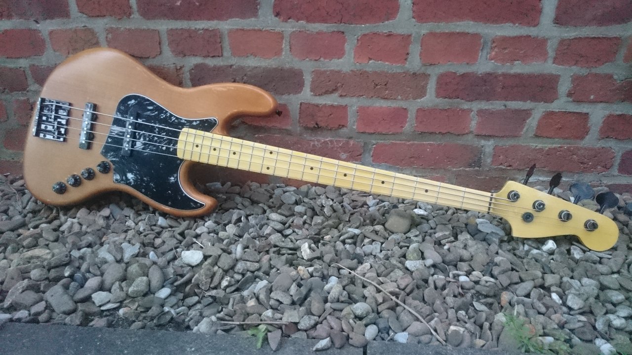

@rawlikefishrob: Mich würde noch interessieren, was die beiden Frankenstein-JazzBässe für welche sind!
  • #34
Den anderen hab ich nicht daheim gerade.
Ist ein Allparts Geddy Lee Style Neck mit Fender Mex Black Body und Nordstrands Big Singles und ABM Brücke. Der steht beim Gitarristen als Studio Bass.
