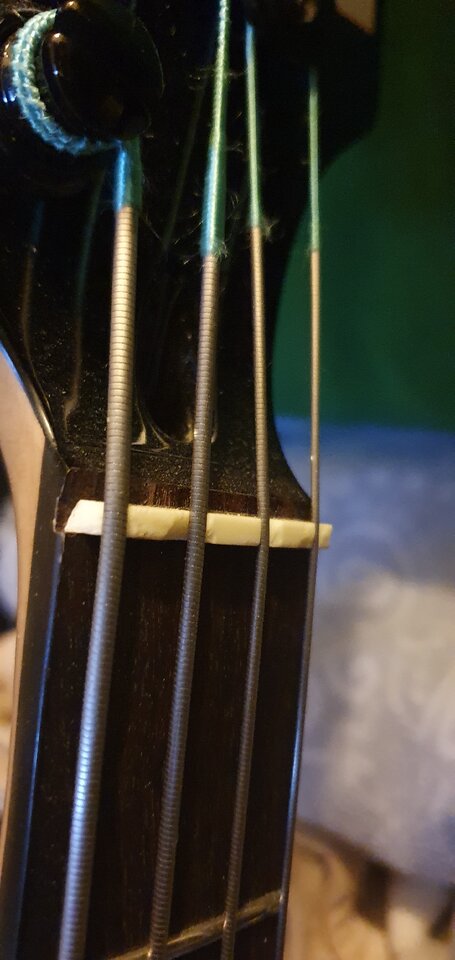

Ich hab das selbe Problem,es gibt nicht einen Bass bei mir,wo der Sattel festgeklebt ist,was ich bisher nur am Anfang meiner Basskarriere hinterfragt habe,da ich schnell sah,daß die Saiten selber den Sattel fixieren.....
Einen Fall gab es beim Saitenwechsel auf dickere Saiten bei meinem LTD,da war die Nut so eng,das sich der Sattel patu nicht bewegen ließ,und er beim Wechsel damals leider zerbarst,da das Material spröde wurde.
Ich schieb' die bis jetzt mit der Hand dahin,wo sie soll.
