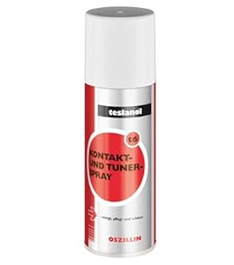

also wenn ich richtig verstanden habe, dann funktioniert der Amp grundsätzlich, nur hast Du Knacksgeräusche, wenn Du Potis un Regler bewegst.
Das spricht dafür das deine Alte Band gar nichts mit dem Amp gemacht hat, sondern das die Potis bzw Regler Kontaktprobleme haben, die z. B. durch Korrision auftreten können, wenn z.B. der Proberaum etwas feucht ist. Versuch es mal mit Kontaktspray, ob die Probleme weggehen oder schalte den Amp mal aus und drehe jeden Poti und Regler mehrfach hin und her. Wenn es besser wird wiederholen ggf. doch Kontaktspray.
Lass das Kontaktspray erstmal weg und mach nur das ...

Kein Kontaktspray!!!
Das ist leider ein weit verbreiteter Irrtum, der oft als Tipp genannt wird, aber die Sache langfristig verschlimmert.
Kurzzeitig wird es besser, aber dann klebt der Staub am Öl ist nicht mehr wegzubekommen. Dann hilft nur ein Potitausch.
Als Allererstes würde ich die Potis mehrmals langsam hin und her drehen.
Gute Erfahrungen habe ich mit Druckluft-Ausblasen gemacht.

Erst mal mit dem hin- und herdrehen probieren. Ich garantiere einen positiven Effekt.
Wenn es tatsächlich irgendwann so schlimm ist, dass man eingreifen muss, kann man es mit den empfohlenen Mittelchen probieren.
Wie war das noch mal mit dem Hustenmittelchen wegen der absolut säure- und harzlosen Fetten?
Das ist nämlich der Punkt, die Lösungsmittel in herkömmlichen Kontaktsprays lösen die Kohle- / Leiterbahn, die den Widerstand regelt, irgendwann auf. Die Harze sorgen dafür, dass der Staub besser gefangen und gehalten wird. So ist ein Kontaktspray immer das absolut letzte Mittel, zu dem gegriffen wird. Nur, wenn absolut nichts anderes mehr geht.
Wir wollen nur diese Bahn reinigen, damit das Gekrache und Gerausche aufhört. Das klappt oft schon durch regelmässiges bewegen der Potis. Ist bei Bässen, Amps, Graphic-EQ und Drehreglern der Fall, passiert leider, aber passiert.

bei der nächsten probe werde ich die ratschläge mal probieren und evtl. auch das spray zur hand nehmen, wenns ohne nicht klappt zumindest
