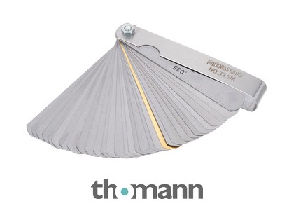

Wow! 1mm+ Halskrümmung ist für mich schon die volle Banane! Ich mache etwas weniger als 0,3 am 7. Bund.
Mal ganz doof nachgefragt - wie/womit misst du die etwas weniger 0,3mm?
Ich spiele diesen Monat seit 30 Jahren Bass und bin immer wieder erstaunt was die Leute hier so alles messen.

Ach datt Ding! Habe ich mir mal gekauft, dachte man muss so was haben - und habe es bis Dato nie benutzt
dann biste zu jung! Das haben wir damals immer gebraucht um die Zündung bei unseren Mopeds einzustellen (Abstand der Zündkontakte - nix elektronisch!)

Die Dinger
habe ich massenweise bei mir rumliegen.
Für solche in Frage kommenden Meßaufgaben aber nie benutzt weil mir der dabei entstehende Meßfehler zu groß erscheint.
Zumindest in dem Moment zu groß wenn die zu messenden Abstände gerade bei so filigranen Geschichten wie Halskrümmung sehr klein ausfallen.
Ich würde behaupten wollen, wenn der eine 0,3 mm damit misst, dann misst der nächste +/- entweder 0,4mm oder 0,2 mm
Man muß den Messfühler genau in die Tangente des Griffbrettradius legen, sonst ist die Messung bereits Pfusch.
Und das erscheint mir weitaus schwieriger als es sich vielleicht anhört!
Zudem habe ich nur zwei Hände:
Die eine Hand drückt die Saite am ersten Bund, die andere Hand irgendwo oben am 12ten, oder 20sten, oder mit dem Ellenbogen am 24ten die Saite drücken...
Oder zwei Kappotaster? Hab ich aber nicht! Keinen einzigen!
Und dann wieder die Frage, wie gemessen, Instrument liegend oder vertikal (in Spielhaltung bzw. Stellung)
Reaktionen: Mudskipper

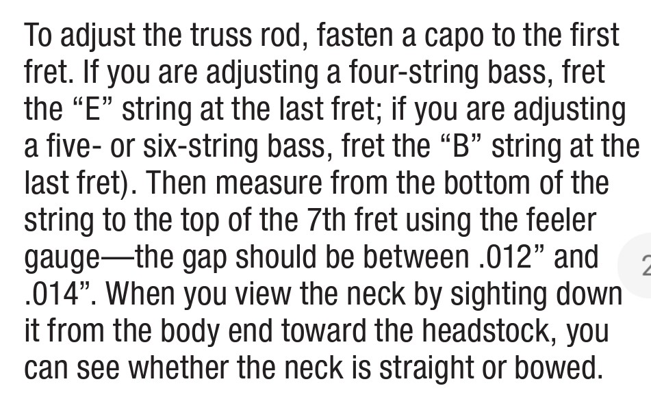

btw... aus dem Fender Manual:
0.012"-0.014" sind 0.3-0.35mm
Da stelle ich lieber weiter wie bisher nach Gefühl so ein, bis es mir passt.
Oder so... mit den Jahren bekommt man da eh einen Blick dafür.
Ich überprüfe es aber dennoch gerne mit einer Fühlerlehre. Mit Kapo geht das auch ohne regelmäßig einen Jogakurs zu besuchen... ;-)
Reaktionen: goldbass
  • #100
Wenn ich mich richtig erinnere sind das genau die Empfehlungen wie man sie für E-Gitarre 1:1 wiederfindet. :bang:
Also, entweder kann nur das "eine" wirklich "richtig" sein, oder das andere.
Zum zweiten, was macht man beim Bass mit 24 oder gar 26 Bünden? Genau, man nimmt den last fret :bang:
Steht da irgendwo etwas ob im liegenden Zustand des Instruments gemessen werden soll oder stehend?
Nö, ich find nix, aber wie geht man dann mit den einhergehenden Abweichungen um die sich daraus ergeben?
Wenn man über 0,3-0,35 mm versucht nachzudenken, dann wirken die Unterschiede nämlich schon beträchtlich, zumal die Maße der E-Gitarre entlehnt sind, und es macht u.U. wieder Knack!
Irgendwo erinnert mich das Ganze arg an die damaligen VW Werksangaben für die Anzugsdrehmomente mit den Dehnschrauben für den Zylinderkopf - Nachziehen mit "2 x 90 Grad"
Anstatt Haarrisse im Alukopf macht's dann u.U. halt "Knack" wenn man da nicht höllisch aufpasst :evil:
