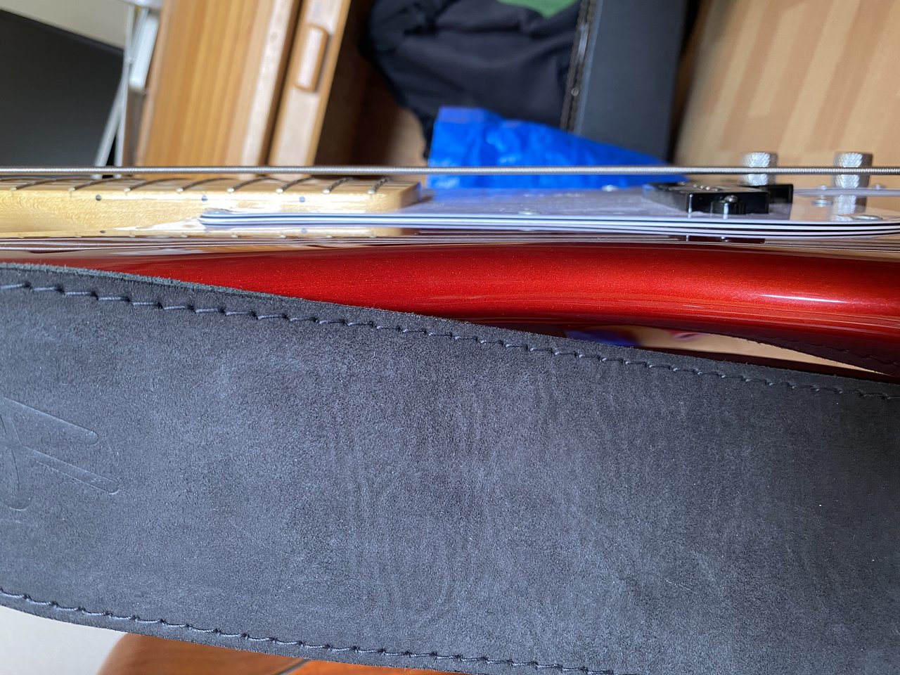

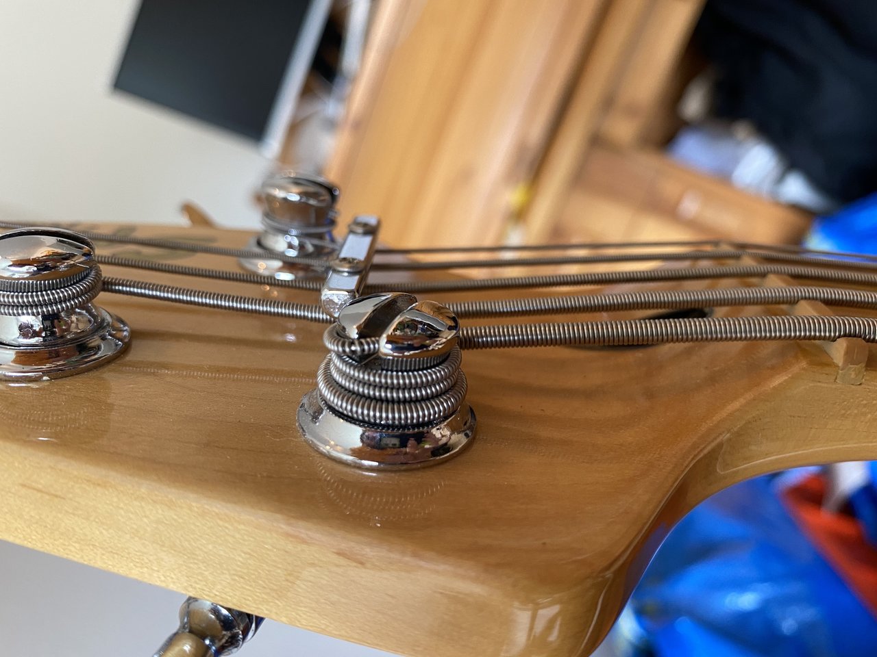

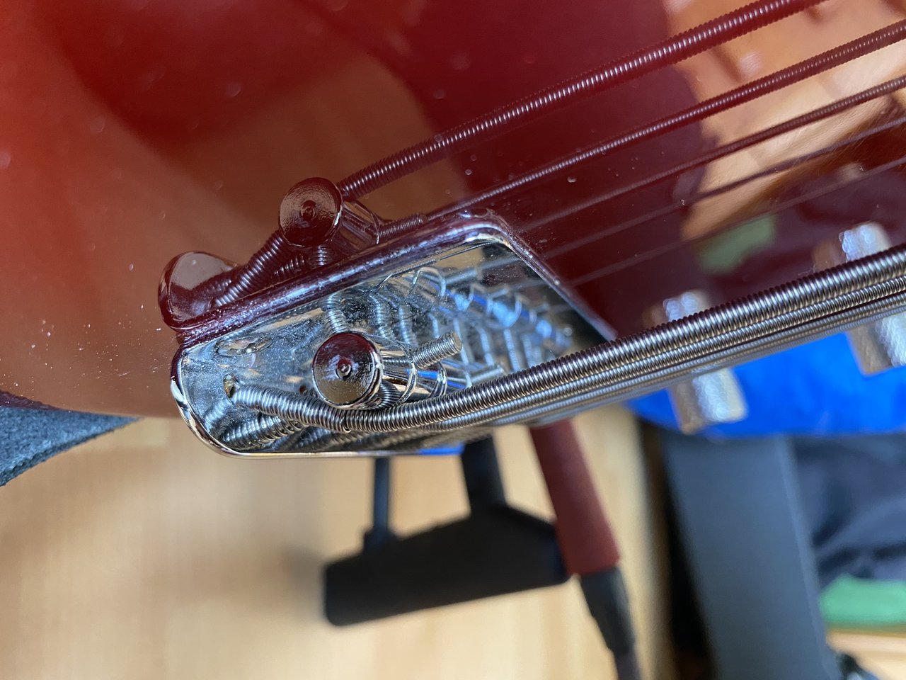

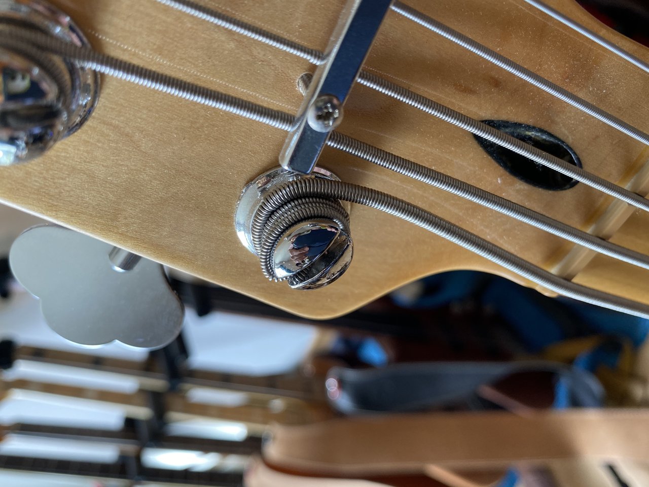

Ich habe es bestmöglichst Versucht, hilft das so etwas oder wäre ein anderer Winkel besser?
Ich kann's mir gerade nicht anhören, aber ich würde auf jeden Fall versuchen, diese "Kurve" der H-saite zwischen Sattel und Mechanik (zur Seite und nach oben) wegzubekommen (Saite am Sattel und ggf. an der Mechnaik leicht knicken). Ansonsten finde ich deine Saitenlage derart hoch (meine H-Saite ist Pi mal Auge halb so hoch), dass ich mich ein wo-auch-immer-Hinknallen der Saite beim besten Willen nicht vorstellen kann....:confused:
Klingt für mich nach" Saite knallt auf den Pickup". Dem Bild nach ist der PU ähnlich weit von der Saite entfernt wie das Griffbrett, da kann das bei hartem Anschlag schon passieren. Ich würde vorschlagen:
- Saitenlage etwas niedriger
- falls es dann zu stark schnarrt dickere Saiten und Halskrümmung optimieren
- Pickup etwas niedriger
Ja PU deutlich runter und Saitenlage tiefer, H-Saite am Saitenreiter runterdrücken, dass der Knick stärker wird.
Und wenn Du schon dabei bist, würde ich die H-Saite mal richtig auf die Mechanik wickeln. Die Saiten sollen sich nicht übereinander wickeln. D. h. es sollen nur soviel Umwicklungen drauf sein, dass die Saiten nur auf den Mechaniken liegen und nicht die Umwicklungen aufeinander. Dazu musst Du die Saite etwas kürzen. Und dann immer von oben nach unten wickeln, dann hat die Saite mehr Druck auf dem Sattel.
Im besten Fall hast Du vielleicht jemand der Dir das richtige Saitenaufziehen und das komplette Bass-Setup mal zeigt.
Das ist so schon ok. Die Tunerachsen sind in der Mitte dünner - es sieht nur so aus, als ob drunter 'ne Wicklung wäre.
Wenn Du genau hinschaust, siehst Du, dass die H-Saite hinter der Mechanik über eine andere Umwicklung nach oben läuft. Richtig aufgezogen lässt sich der Druck auf den Sattel erhöhen.
Kann auch sein ... beim Bild von der Seite siehts so aus, bei dem von oben eher nicht ...

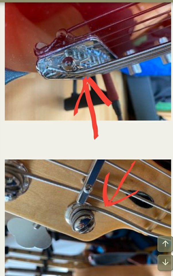

100%
100%
...genau auf diese Dinge wollte ich hinaus. ;-)
An den roten Stellen andrücken, damit der "federnde Bogen" den die Saite macht, gerade wird...
