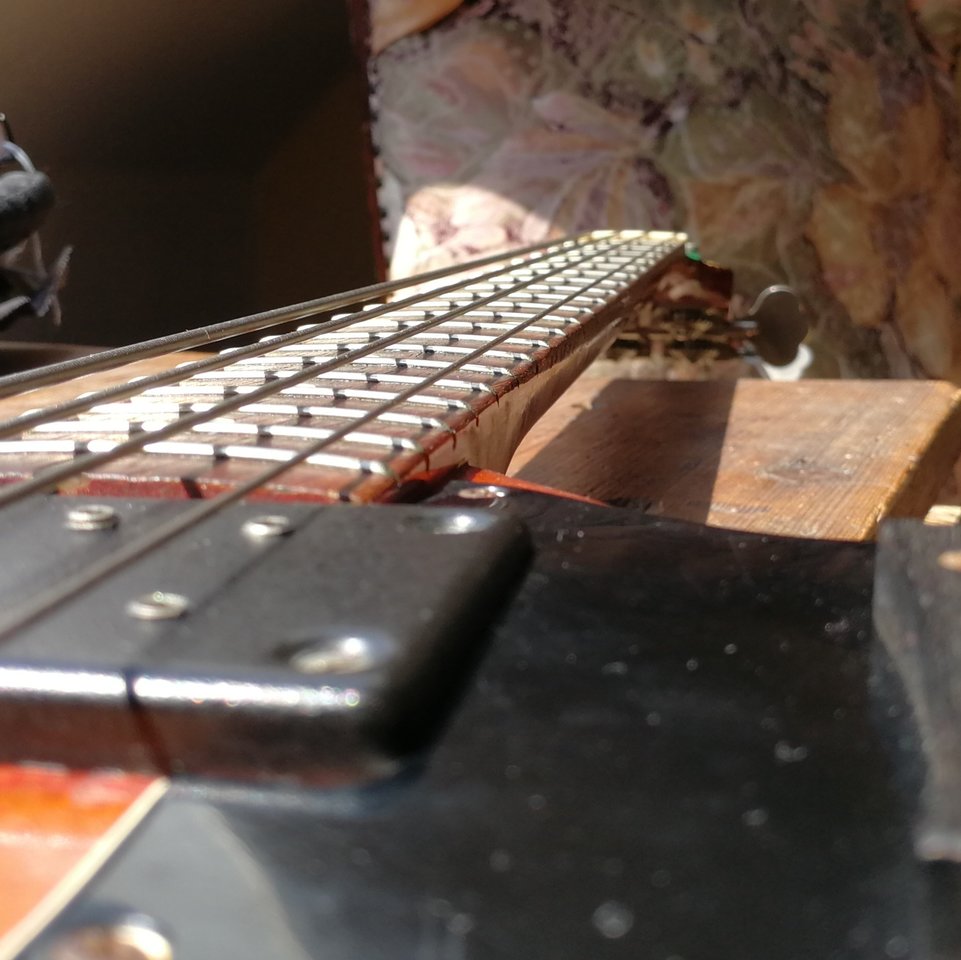

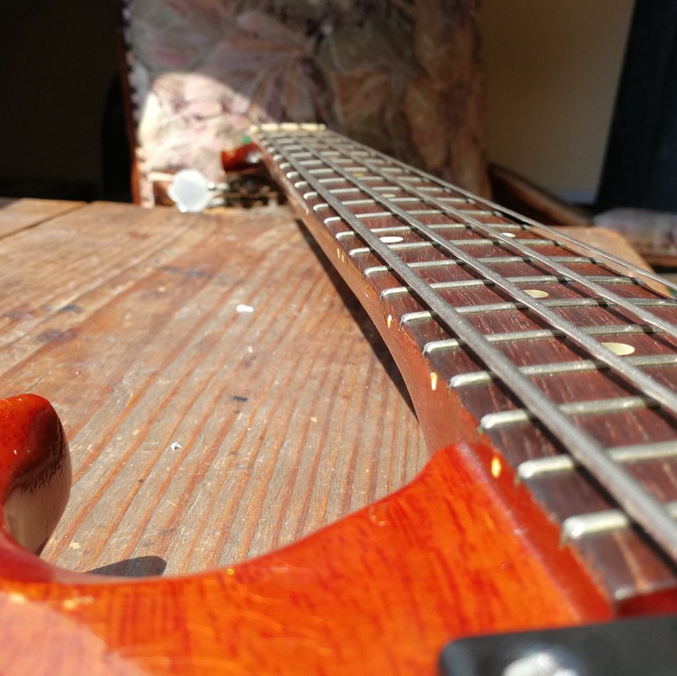

Folgendes Phänomen bei meinem Gibson Eb-0.
Wenn ich von der Halsplatte am Hals entlang schaue dann scheint alles in Ordnung. (Leichte Krümmung, gleichmäßig auf beiden Seite).
Wenn ich den Bass umdrehen und vom Halsfuss nach in Richtung Kopfplatte schaue, dann ist die linke Seite (E) gleichmäßig gebogen, auf der rechten Seite (G) ist ein Knick in Höhe des 7-8 Bundes zu erkennen. Der Hals wirkt ein wenig wellig. Kennt ihr das Problem? Ist das eine optische Täuschung?

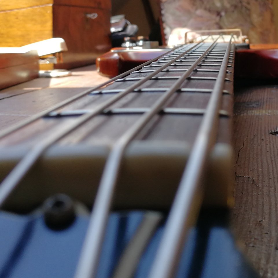

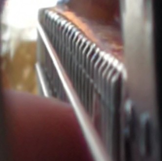

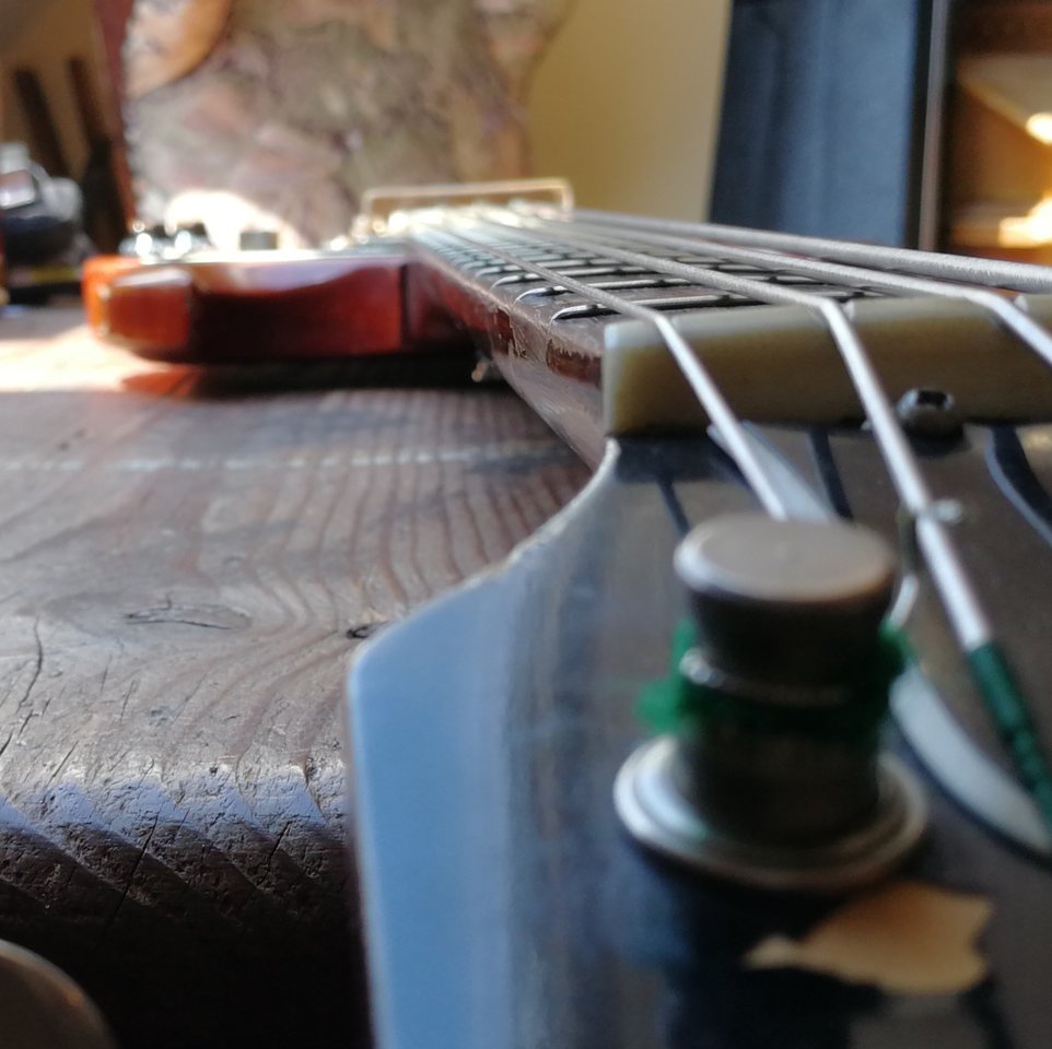

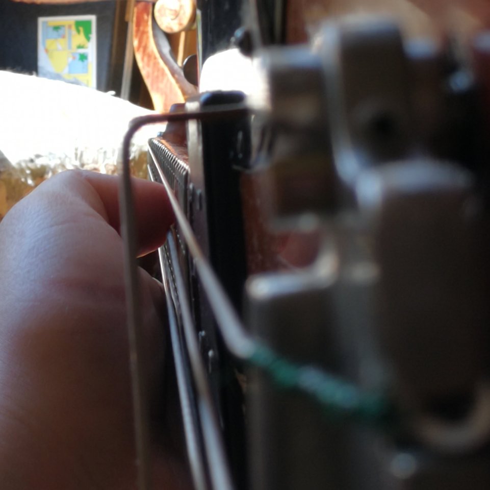

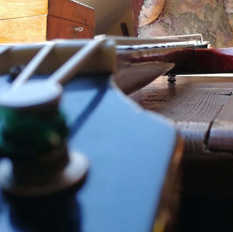

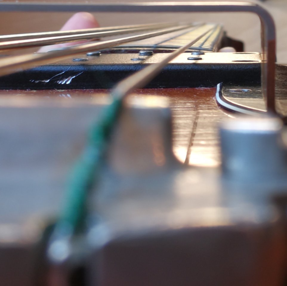

Ich gucke jeweils die Griffbrettränder entlag. Also einmal aus Richtung Kopfplatte (alles okay) und einmal von unten im Richtung Kopf (rechte Seite beim G wellig). Beim spielen merke ich nichts. Im 12 Bund ist die E Saite Bein ca. 2,5mm beim G bei 2mm.
Hier ein paar Bilder.

Mir scheint du spielst mit hoher saitenlage,
deshalb merkst du auch nichts (scheppern)
beim spielen -
falls da überhaupt ein knick ist.
Griffbrettränder
Optisch deutlich sichtbare unregelmäßigkeiten
an den griffbretträndern kann man häufig sehen,
sind aber letztlich irrelevant.
Entscheidend ist der verlauf des griffbretts und
der bünde unter den saiten !
Wenn dich beim spielen nichts stört
würd ich es dabei belassen.
Ansonsten kannst du die bünde
und auch die griffbrettränder
ja mal abrichten lassen.
Auf den fotos schauen sie schon recht
mitgenommen aus.
Sieht tatsächlich wellig aus. Und die Saitenlage scheint wirklich recht hoch zu sein.
Eine gründliche Neueinstellung könnte nicht schaden und wenn man dann in die Nähe der optimalen (tiefen) Einstellung kommt, bemerkt man die Defizite des Griffbretts und der Halskrümmung besser.
Wenn du dich nicht selbst mit dem Thema "Einstellung des Halses, der Saitenhöhe und der Oktavreinheit" beschäftigen willst, würde ich da mal einen Fachmann ran lassen.
Geht aber auch alleine, wenn man sich traut. Auch das Abrichten der Bünde kann man selbst mit den richtigen Geräten bewältigen.
Der Schatter der G-Saite im 4. Bild scheint eine gerade Linie zu sein - alles gut.
Ganz egal, wie der Griffbrettrand ausgebildet ist.
Wäre bei einer unregelmäßig der Schatten nicht auch gerade?
Der Bass fängt auf der G Saite bei 1,5 mm an zu schnarren, eher gleichmäßig in allen Lagen.
Nein, nicht wenn du von der Seite schaust. Der Verlauf der Spiegelung/des Schatten der Saite auf dem Griffbrett ist einfacher zu beurteilen als der Abstand Saite - Griffbrett. Auf einem gewellten Hals kannst du leicht Wellen im Verlauf feststellen.

Das Auge lässt sich da sehr leicht täuschen. Man orientiert sich an den Bundenden und der Griffbrettkante. Beides kann schief aussehen, obwohl die Bundoberkanten 100% gleichmäßig sind. Umgekehrt schnarrt es manchmal an bestimmten Stellen, und beim Drüberschauen sieht alles perfekt aus.
Was wäre für Dich eine niedrige Saitenlage?
Am 12. Bund, vom Bundstab bis Unterkante E Saite 2,5 mm, A Saite 2,25 mm, D Saite 2,25 mm, G Saite 2,00 mm
Es kann bei deinem Bass auch eine optische Täuschung sein, weil der Lack stellenweise ab ist und die Bundkanten wohl auch nicht 100% gleich abgerichtet sind.
Solange er sich ohne Probleme, zu deiner Zufriedenheit spielen lässt, wäre es doch okay, bzw. egal.
Ich danke Euch für die Hilfe! Der einzige Ton der Probleme macht ist D13. Ansonsten ist alles gut. Über eine Neubundierung muss ich wohl demnächst mal nachdenken. Die Bünde sind schon recht fertig.
