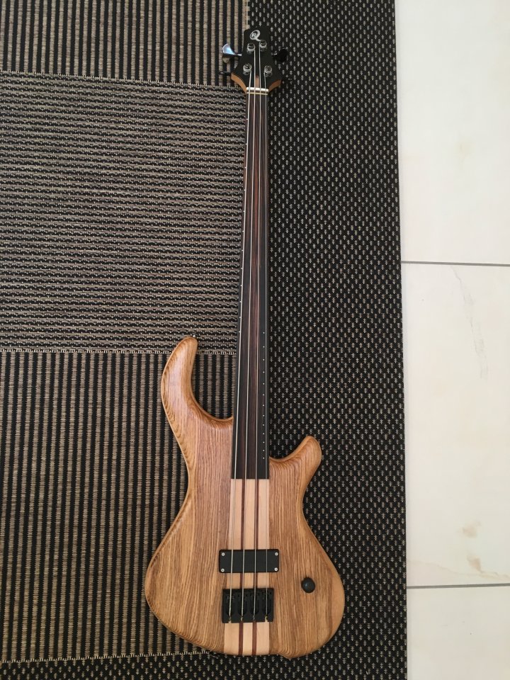

ich habe mir vor einigen Tagen einen wirklich tollen Fretless ertauscht.
Der Bass wurde von Rockquipment/Bass Teq hergestellt. Den Laden gibt es leider nicht mehr.
Das Instrument ist handwerklich top gemacht und klingt auch super: mwwahh ohne Ende, hängt sagenhaft am Körper, für mich ideale Halsmaße - alles Top!
Aber: Der Bass ist auch absolut gnadenlos und stellt wirklich jede kleinste Schwäche beim Spielen dar. Das wäre für mich noch in Ordnung, ich weiß das ich Fretless noch viel üben muss und der Bass soll eh erst mal nur auf der Coch gequält werden. Ich merke aber auch, das ich einen weicheren etwas akustischeren Ton vermisse.Wenn ich selbst weich auf dem Bass spiele klingt das halt unglaublich "mwwahig schwelgend" aber das ist nicht das "weich" was ich meine.
Jetzt meine Fragen an die FL-Spezis:
Würde der Einsatz von z.B. Black Nylon Saiten was bringen?
Wie sieht es mit dem Pickup aus? Verbaut ist ein Basstec Soapbar recht nahe an der Bridge, macht ggf ein PU-Tausch sinn?
Da der Bass jetzt nicht den Hammer Wert auf dem Markt hat: Bei Gelegenheit vom profi einen Neck PU einsetzen lassen?
Oder den Bass dann doch halt zum Lernen nutzen, dann aber durch einen anderen FL ergänzen/ersetzen?
Aktiven EQ in den Bass setzen?(es gibt ein großzügiges E-Fach wo quasi nix drin ist)
Kurz zum Bass:
Neck Thru Konstruktion
5 teiliger Hals, Ahorn/Mahagoni/Macassar Ebony Griffbrett
Flügel aus imo Ahorn oder Erle mit Maseresche "Deckeln"
Basstec PU passiv, einen Tone Regler, der aber leider nicht gut zum PU passt.
ABM/Gotoh hardware
Trocken klingt der Bass schon sehr zackig, bei softem Spiel sehr schwelgerisch, mörder Sustain.

Piezo habe ich auch schon dran gedacht, ist halt die Frage, ob es das bei der an sich schon "harten" Konstruktion was bringt - aber ich kenne mich da auch einfach nicht gut aus.
Was die Pickups angeht: Wenn er rein akustisch schon zackig klingt, hat es wenig Sinn die Pickups zu tauschen. Eine Tonblende könnte helfen.
Da gehe ich auf jeden Fall noch ran, die Aktuelle taugt einfach nix.
das würde ich als erstes machen.
Was ist denn mit dem derzeitigen Tonregler? Macht er zu dumpf? oder nicht dumpf genug?
Er macht seinen Job insgesamt einfach nicht gut:
Auf den ersten ca 20% macht er schon deutlich leiser
Auf den nächsten 70% passiert fast gar nichts und am Ende macht er dann zwar zu, aber dünnt auch seltsam aus - das passt einfach Vorne und Hinten nicht.
leiser? ist das jetzt ein Lautstärke- oder ein Tonregler?
Ich würde mich einfach erstmal auf dem neuen FL einspielen und darauf einstellen, bevor es ans Umbauen geht. Mit der Zeit wirst Du den gewünschten Ton in die Finger bekommen, zumindest annähernd. Ganz weit vorne anschlagen, vielleicht sogar auf Griffbrett-Ende. Ggfs. so'ne Rampe unter die Saiten kleben am Griffbrett, dadurch wird der Anschlag auch etwas weicher.
Vielleicht mal Daddario Halfwound probieren. Ich hatte mal ein 5er Set, da gefiel mir die H-Saite überhaupt nicht von, aber das ist ja hier egal ;-)
