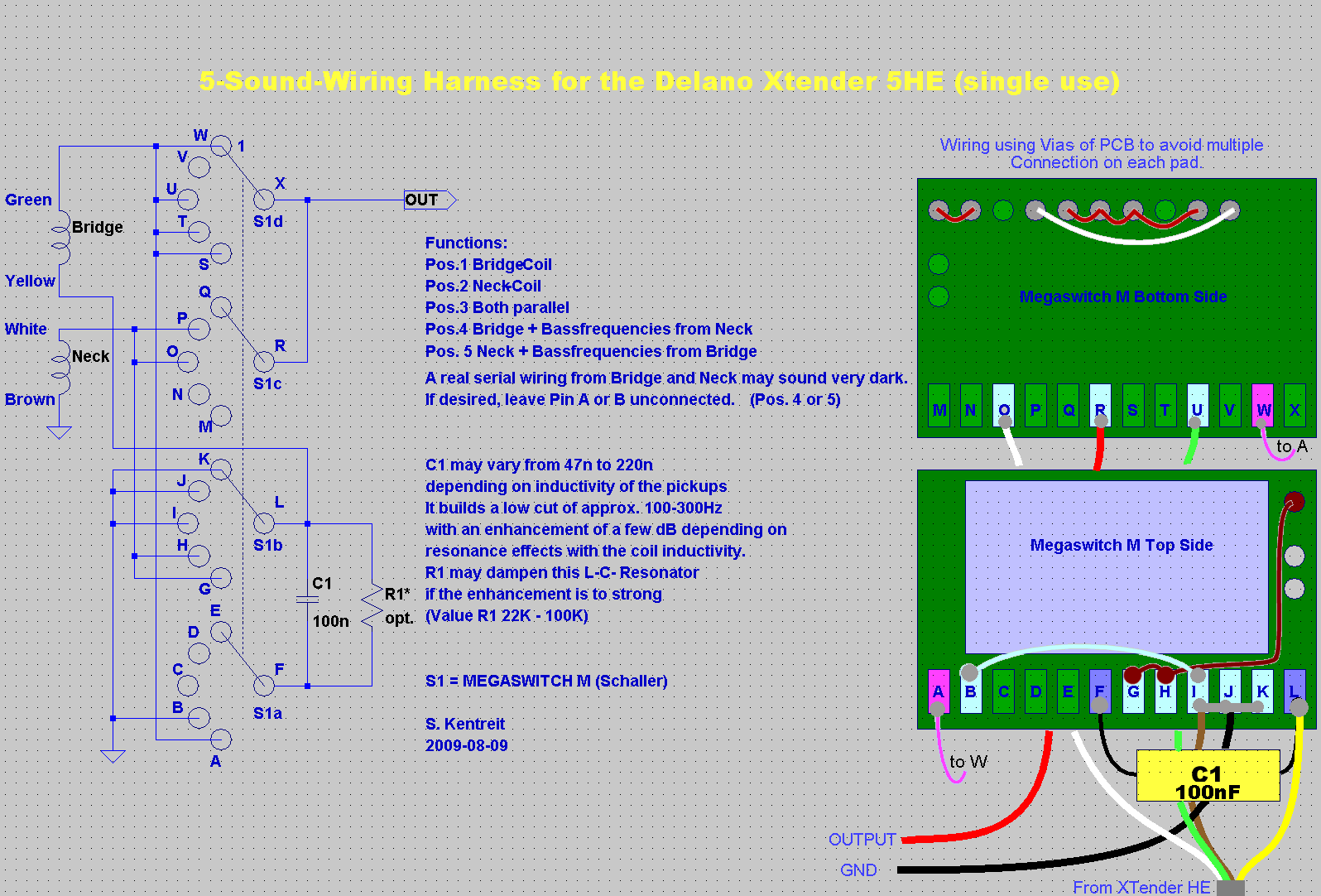

Im Anhang mal die Schaltung, die ich verwendet habe. Sie ist sowohl per 4-Ebenen-Drehschalter als auch mit dem Schaller Megaswitch realisierbar.
Das Tolle ist: Ich habe hier 5 sehr unterschiedliche Sounds auf Abruf.
Gruß
Stefan

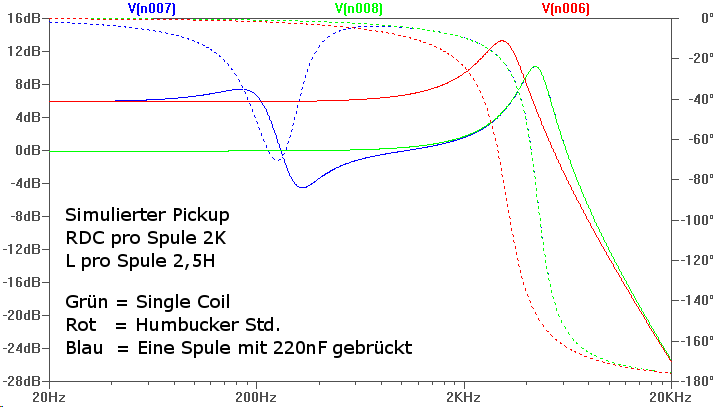

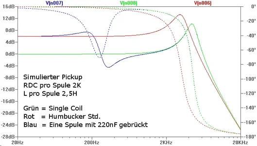

Ich habe mal wieder den Simulator angeworfen: VOn einem MM-Style PU (alter ARIA) habe ich mal die Werte übernommen: Jede Spule Induktivität 2 Henry, DC-Widerstand 2K
Als Parallel-Cap habe ich hier sogar 220nF eingesetzt. Dazu eine 250K Last und 500pF Kabelkapazität, damit das Ergebnis realistisch aussieht.
Hier sieht man recht deutlich, daß der Frequenzgang bis 200Hz etw dem Humbucker entspricht und darüber dem Single-Coil gleicht.
Wenn man mir genaue Werte darreicht, kann ich das auch mal fix simulieren.
Dieser Bassboost ist ja ein Filter 2. Ordnung und verhält sich hier ähnlich wie der EQ eines berühmten Vintage-Studiopreamps (Neve, 1173)
(Edit.. Nur damit keine Verwirrung aufkommt... Die gepunkteten Linien sind Phasengänge. Die können hier ignoriert werden)
