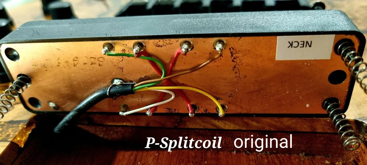

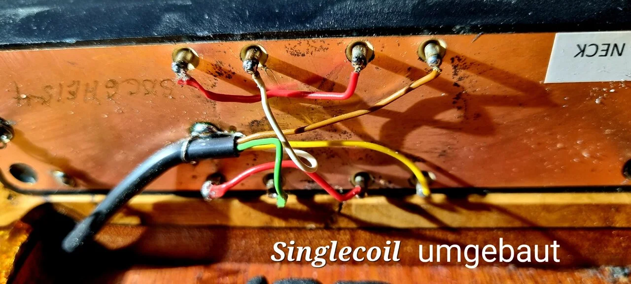

Ich habe zwei Delano SBC 6 HE/S-4 in meinem Bassline, funktioniert das bei denen auch?
Hast mal kontrolliert, ob Singlecoil wirklich Singlecoil ist, oder nicht doch P-Splitcoil?
Für Singlecoil musst den Delano SBC6 HE/S-4 nämlich umlöten... ;)

Du meinst, den "Sternchen"-Satz auf Seite 8 unten in dem Delano-PDF?
Würd mich erstmal nicht stören, aber danke für den Hinweis!
Ja, genau.
Doppel P klingt halt immer etwas komisch und die HEA-Saiten etwas anders, als die DGC-Saiten.
So ist mir das nämlich aufgefallen bei meinen Marleaux. Nach umlöten klangen die Saiten wieder perfekt gleichmäßig... ;-)

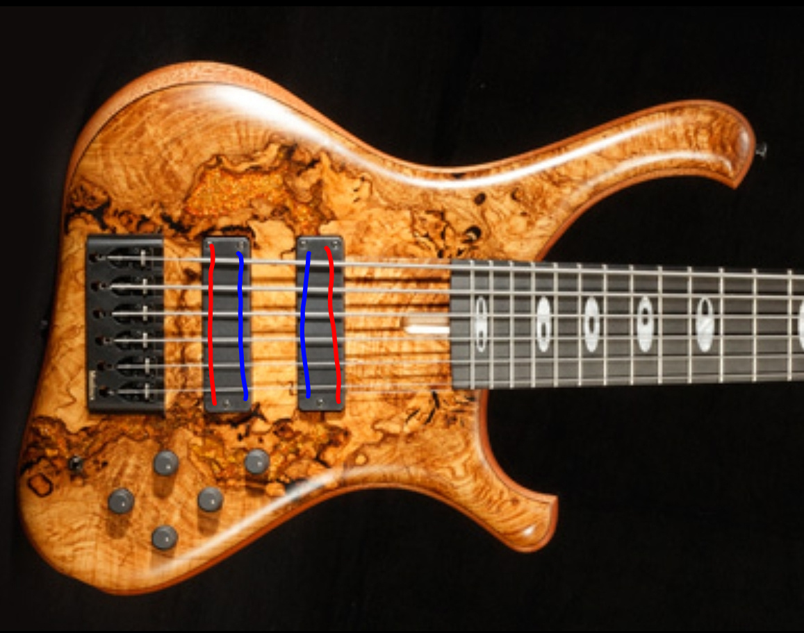

Ich habe die PUs aber auch anderes verschaltet, als du. Mit einem Schalter kann ich...
-beide äußere Spulen (rote Spulen)
-beide PUs parallele Humbucker (rot&blaue Spulen)
-beide PUs innere Spulen (blaue Spulen)
...schalten
(...das klingt als Doppel-P natürlich dann völlig krank, wenn du beide PUs am Balance auf 50/50 stellst. ;-) Deshalb unbedingt JJ als Singlecoils. ..)
