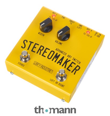

Darf ich fragen, was in diesem Zusammenhang gegen das folgende Gerät spricht:
Über Kopfhörer gefällt mir das.
Nichts.... jedem wie es ihm gefällt
