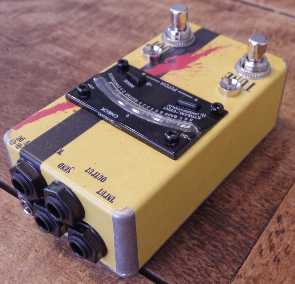

Einspruch... An die Stirnseite passen 4 Mono-Buchsen und 9V-Eingang :stolz: In meinem Fall ein Tuner inkl. Looper...
Ja, totales Gefuddel, Du kannst nicht beliebige Klinkenstecker benutzen, Handverdrahten will ich ausschliessen und das Gehäuse sieht grösser aus als 56x27mm Innenmass.
