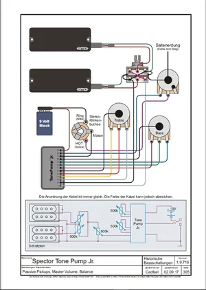

Technisch... es ist ein B118 Poti dabei, aber die passiven HZ brauchen wohl einen B125 Poti... @Masl weiß da mehr :D
😞 Das da HZ drinne sind, wusste ich leider nicht. Sorry. Das mit der "anderen ABC" fĂŒr passive PUs ist mehr als dĂ€mlich gelöst. Im Prinzip brĂ€uchtest du aktive EMG JJs, dann wĂŒrde es funzen. Im Euro 5 Classic von @Mudskipper ist da ne super Kombi.

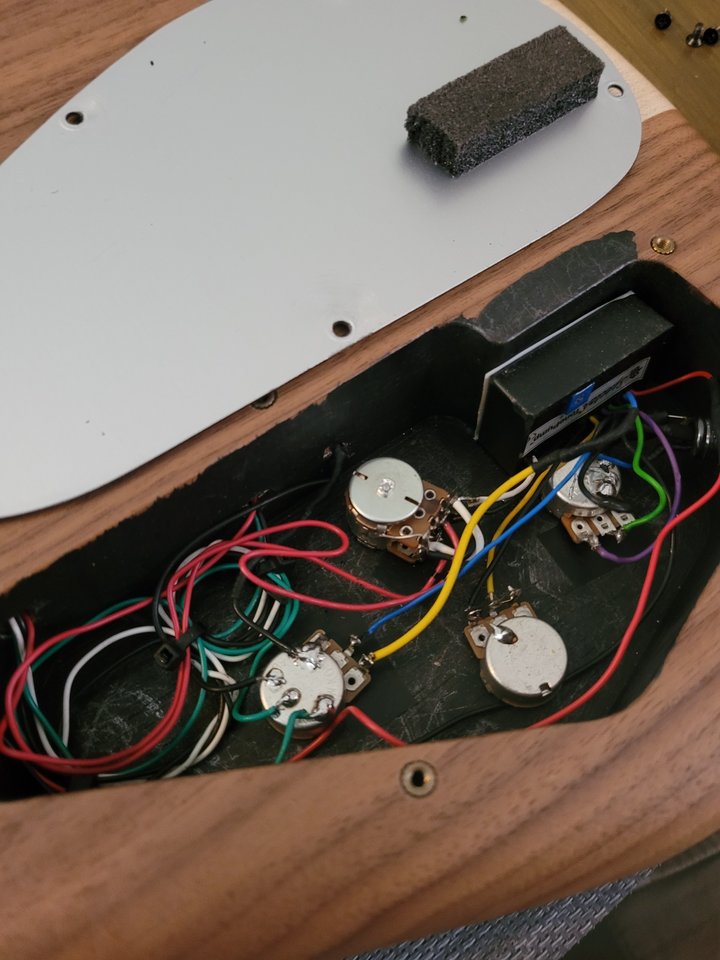

Mein Euro LE 79 ist jetzt in Ermangelung an Optionen auf Vol/Balance umgerĂŒstet. Ist ja ne TP drinne. FĂŒr nen Pro ist das kein Problem.
..endlich isser wieder da.

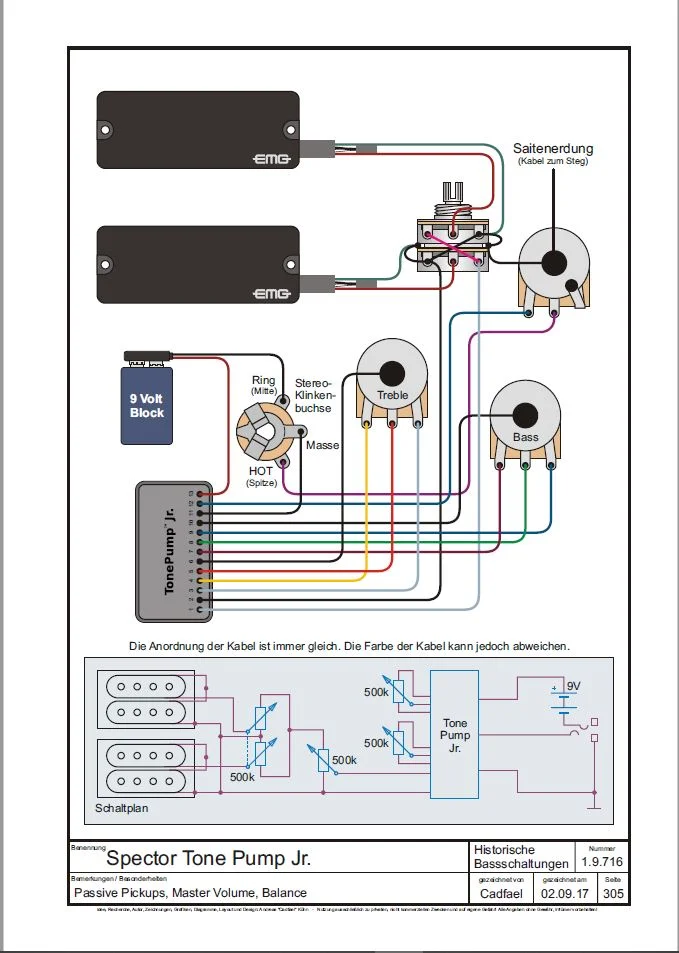

Vol/Bal + TP wĂ€r natĂŒrlich fĂŒr mich auch sehr geil... geht das denn ohne weiteres oder braucht man dafĂŒr speziell handgeklöppelte Potis aus Lampukistan.

Jo, das mit der BTS und den verschiedenen Balance-Potis ist echt doof. :/ Zumal es sooo schwer ist, auf deutschsprachigen Seiten vernĂŒnftige Infos zu finden. Dort geben die HĂ€ndler irgendwie nie die EMG-Nummer an, die es einfacher machen wĂŒrde.
Ein passives Balance-Poti einzubauen ist, wie @Noble schon sagte, machbar. Das blendet dann einfach zwischen den beiden PUs, wie man es auch von zig anderen BĂ€ssen kennt. Der Trick bei den Balance-Potis von EMG ist, dass diese aktiv sind und die typische Auslöschung in der Mittenstellung (beide PUs im 50/50-Mix; das Jazz-Bass-PhĂ€nomenℱ) vermindern oder ganz aufheben sollen. Das hĂ€tte man dann mit der passiven Lösung nicht. Aber im Grunde muss man nur einen Volume-Regler durch ein 500k-Stereopoti ersetzen, wenn ich das richtig sehe.

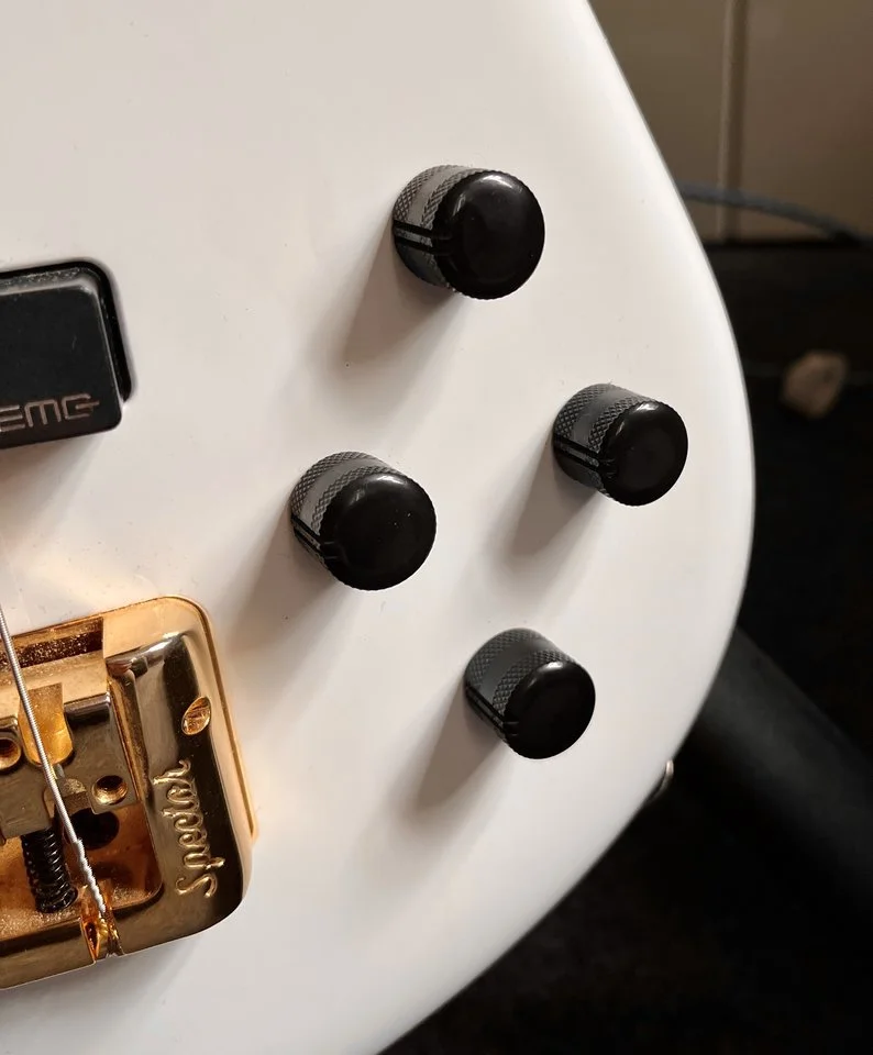

Kleiner Tipp fĂŒr Leute, die keinen Bock auf Plastikknöppe haben:
Sandberg Potiknöpfe in schwarz.
Die sind leicht, griffig und nicht so klobig wie etwa die Warwick Knöpfe, quasi so groß wie die EMG Knöpfe und passen auch auf die Ami-Glattachsen.
Gold wĂ€re mir zu Traumschiff mĂ€ĂŸig auf dem weißen Bass geworden, so isses schön dezent.
Uh, mega coole Idee! Ich finde die EMG-Knöpfe, die bei der BTS dabei waren, nÀmlich gar nicht mal so schön. Da sind die original Spector Knöpfe ansehnlicher. Die Sandberg sehen aber echt gut aus. :)
Man hat da in gewisser Weise schon eine leichte Wanne im Sound, aber bei weitem durchsetzungsfĂ€higer als bei einer passiven Schalte. Dazu kann man extrem feinfĂŒhlig die PUs zueinander einstellen, da hört man dann wirklich ob der Bridge oder Neck PU 70, 80 oder 90% zugeregelt ist usw.
Ich habe z. B. bei meinem Spector den Bridge PU etwas höher und damit in Mittelstellung dominanter eingestellt. Drehe ich jetzt die PUs auf 100/90 klingt es sehr clean slappy, 100/80 geht dann in Richtung PJ Spector.
Die Möglichkeiten sind da schon geil und keine Homöopathie, sondern echt auch bei Krachmusik gut hörbar.

Beim Euro LE ist da auf Mittelstelling kaum Badewanne, eher Gedengel:-) Das liegt aber auch daran, dass der Dimarzio J einfach leiser ist und man immer ein leichtes P Übergewicht hat.
Der Dude der das Gemacht hat, hat einfach ein 500k Blendpoti eingebaut. Dimarzios(..sind ja passiv) empfehlen diesen Wert auch. Dazu musste das Basspoti von der TP schon ausgewechselt werden. Die löten sich da in Tschechien schon einen ganz schönen MĂŒll zusammen und die "hauseigene" Elektronik mĂŒsste eigentlich bei den Neupreisen etwas hochwertiger sein. Ist sie aber halt nicht. Das Soector nun meint man mĂŒsse die Produkte der Töchter (Darkglass/Aguliar) verbauen macht es nicht besser, wenn man eigentlich nen Spector Sound haben will....und nicht z.B. Aguilar Sound. Bei DiMarzio ist dad was anderes, immerhin hat Stuard die in den ersten NS Modellen genau so verbaut, wie sie in meinem Sondermodell sind.

Jap, so isses. Man kann dennoch das BTS einpflanzen- hat man dann nur kein Blend mehr.

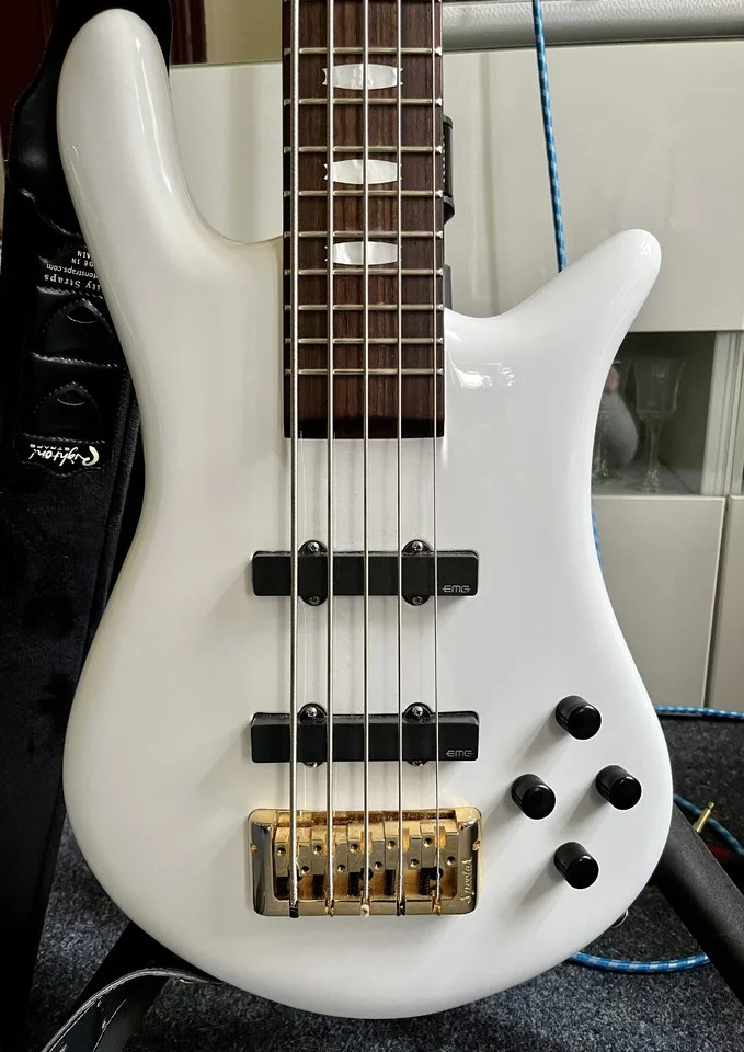

Da habe ich beim Classic 5 dann Dengel mit BrĂŒcken-Jott Gewicht bei beide voll auf :-) .
Wie gesagt 100/80 geht dann in die PJ Richtung, aber bauartbedingt immer etwas "sauberer" als mit einem P PU - ich ich mag es sehr, fĂŒr das Meiste in der Band mein Go to Sound.
Hier nomma die Knöppe:

Bei den Sandbergs mag ich, das man auch haptisch eine Idee hat in welcher Position sich das Poti befindet.
