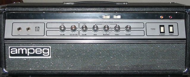

hast du auch die version mit distortion knopf?
@pernod: danke für die hinweise und preise, uff!
bei dem angebot des geserviceten v4 handelt es sich um so einen:

Der V4 geht mit Ric aber sowas von 8D - is leider nicht meiner, nur geliehen. Es ist eine leicht andere Version, ohne Distortion - die kommt ganz von allein bei nicht ganz der Hälfte des Reglerbereiches. Wie gesagt, da gibt es einige Varianten. Das der Amp leicht ins Zerren kommt ist ab einer gewissen Lautstärke hinderlich, man kann aber meines Wissens an der Rückseite ein Volumen-Pedal oder anderen Regler einstecken, mit dem das durch Erhöhen des Endstufen-Signals geregelt wird.
Der Amp an sich kommt ohne Master-Regler, das ist schon heftig, da der Volume-Bereich, in dem der Amp so richtig geil klingt sehr begrenzt ist.
Man muss sich mit dem schon ein wenig auseinandersetzen, auch da passt er gut zum Ric :bier: ! Aber ein wenig riskant ist das mit den alten schon. Ich würde gern mal einen der neuen spielen, so zum Vergleich.

Das ist einer aus den 70gern, aber eben ein Gitarren Verstärker, der immer den Zerstörer Knopf hat.
Der 2. optische Unterschied ist der 3. Schalter über der Klangregelung.
Um es einfach auf den Punkt zu bringen, SVT gegen V4B, der V4B ist wärmer (bluesiger). Das ist mein Empfinden:-)
