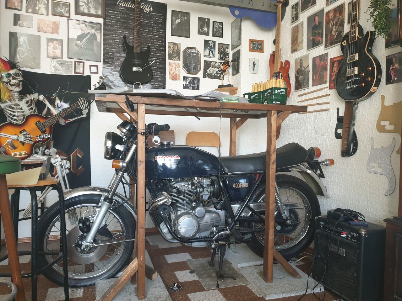

Die alte 400er four. Seit fast 20 Jahren steht sie jetzt in der Bude.

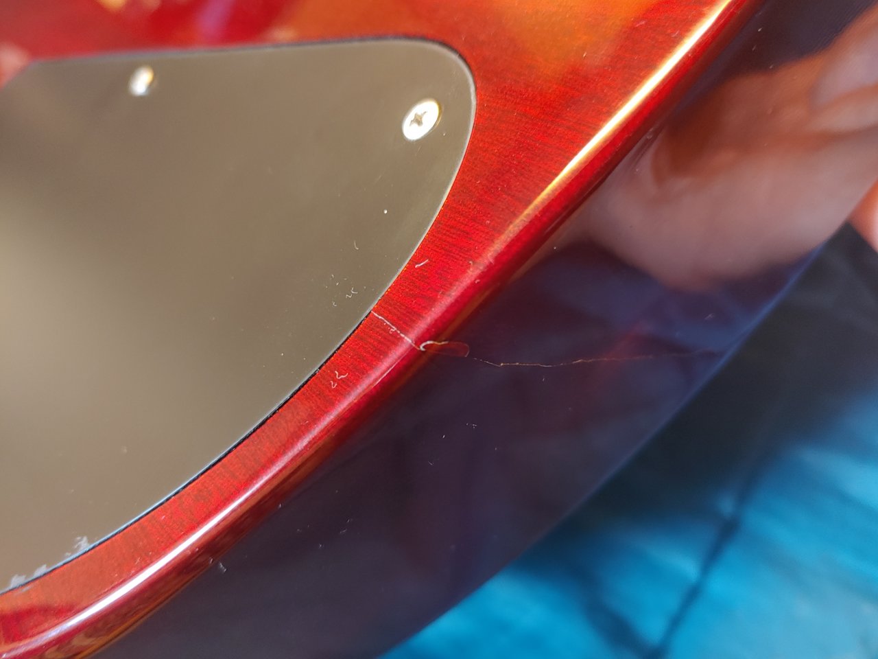

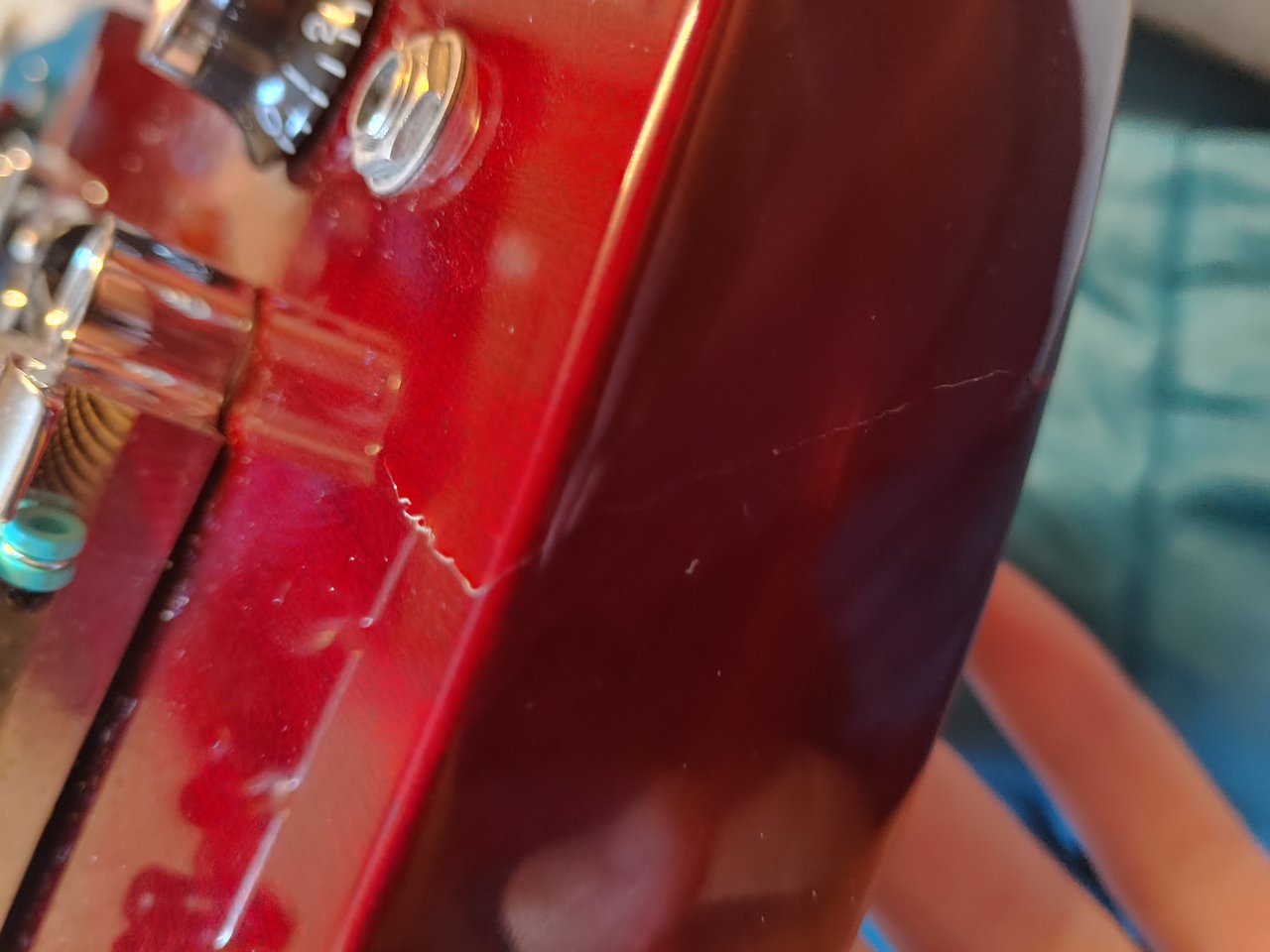

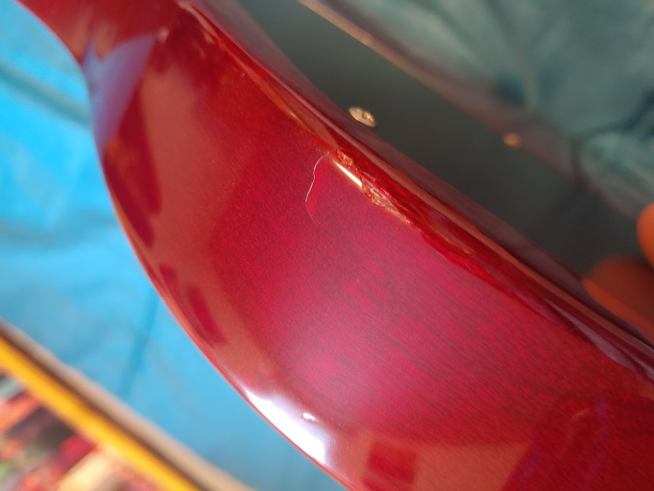

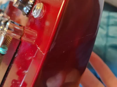

Mir gestern mein Epi EB-3 runtergefallen,
meine frage: kann man sowas reparieren oder "play it till it breaks"?
Reaktionen: claudio
  • #1.566
solang der Riss so bleibt und das Instrument nicht merklich schlechter klingt......als Mojo abhaken :-)
Reaktionen: Crysard
  • #1.567
Vielleicht ne dumme Frage, aber ist der überhaupt kaputt?
Auf den Bildern sieht es so aus, als könnte auch nur der Lack gerissen sein?
  • #1.568
E-Fach öffnen und schauen, ob der Riß durchgeht. Leimen geht erst, wenn er sich so weit öffnen läßt, dass man mit einer Kanüle dünnflüssigen Leim einspritzen kann.
  • #1.569
Leider nicht, der riss geht bis ins E-fach ( foto gibts davon nicht weil man des darauf noch weniger sieht wie auf den anderen)
Dass heisst er muss erst "auseinander" brechen dass man ihn reparieren kann?
  • #1.570
Ja, zumindest so weit spreizen, dass Leim appliziert werden aknn. Aber das macht nichts, Holz kann das ab...
ich denke, da war sowieso Spannung drauf, sonst wäre das nicht so gesprungen wie Glas.
Reaktionen: Ray Mahogany
  • #1.571
Von innen mit nem Schraubenzieher spreizen. Wenns weiter bricht, freuen. Dann hat man wenigstens vernünftig erreichbare Leimflächen.
Reaktionen: Flobert
  • #1.572
Dann lass ich den riss lieber, ich fummel nicht gerne mit nem schraubendreher im holz rum.
Ich wollte eh mal die Elektronik umbauen, bin kein freund von VVTT.
Taugt VVT mit Splitbaren humbuckern was auf dem EB-3?

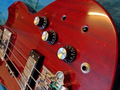

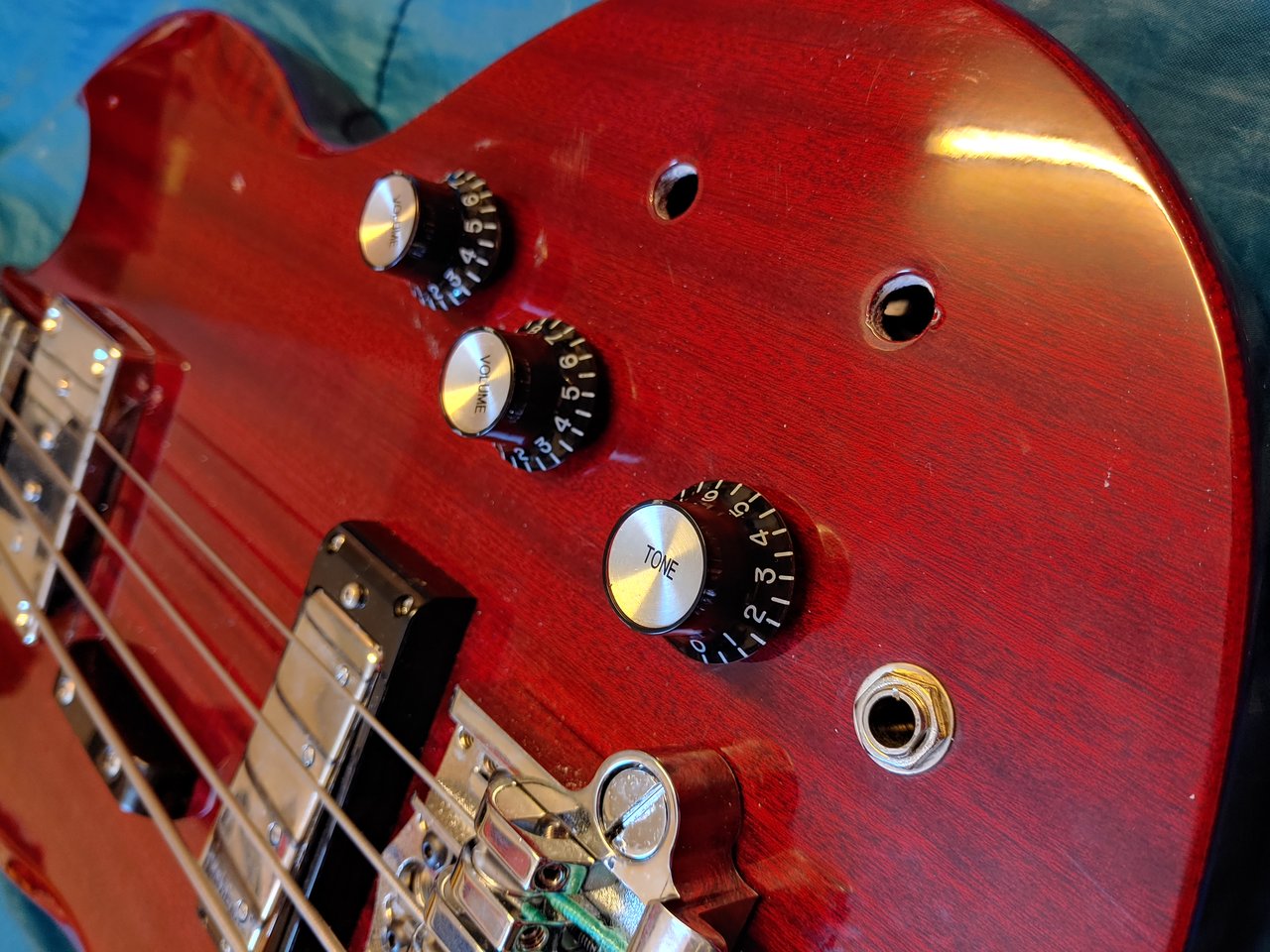

Ich ihn jetzt mal auf VVT umgebaut mit mit komplett neuer elektronik (is ja nich so dass der 3way switch schwer zu löten wär oder so)
Und nen 22k Ohm wiederstand vor den mudbucker gesetzt.
Was ich mit den 2 löchern mach weiss ich noch nicht sicher.
