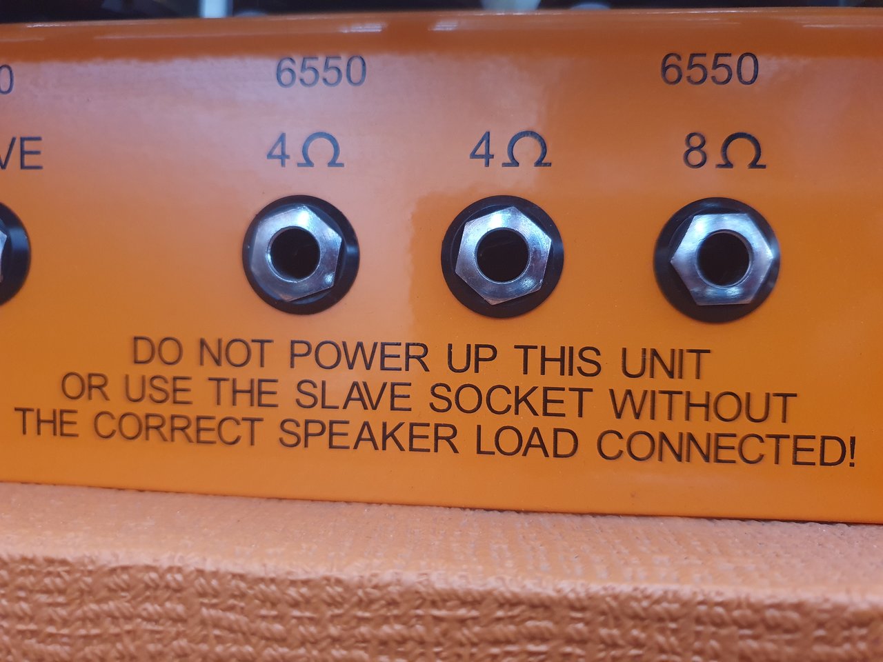

Für zwei Fridges brauchst Du einen Cab Merger, weil der AD nicht 2Ohm-fest ist. :D

  • #5.351
Die hat der neue auch, das heißt aber nicht automatisch, dass der AD 2 Ohm fest ist. :confused:
Ich hab am zweiten 4 Ohm Ausgang die DI-Box hängen, das ist noch okay, aber ne zweite 4 Ohm Box würde ich nicht anklemmen. Steht meines Wissens nach auch so im Manual.

...oder 1x 4 Ohm an EINE 4 Ohm Buchse. Und die Ei.

Nee, ist das selbe Setup wie beim MK3. 2x 8 Ohm an die zwei 4 Ohm Buchsen klemmen, oder 1x 8 Ohm an die 8 Ohm Buchse.
Genau. Die Buchsen sind parallel geschaltet, nicht in Reihe! Bei 2 Ohm stirbt der Amp einfach so weg, also tu es nicht!
Hat er verinnerlicht! Dann kommt da maximal die D.I. dran.
Glück und aufmerksame Orangeaten gehabt. Danke! :bier:
