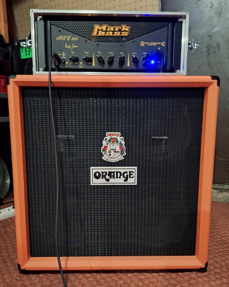

Ich übertreibe natürlich maßlos, aber so ähnlich ist es tatsächlich. An etwas Größeres als eine 410 ist nicht zu denken.

Also im direkten Vergleich (allerdings clean as fuck), waren beide Amps fast identisch einzustellen. Überraschend!
