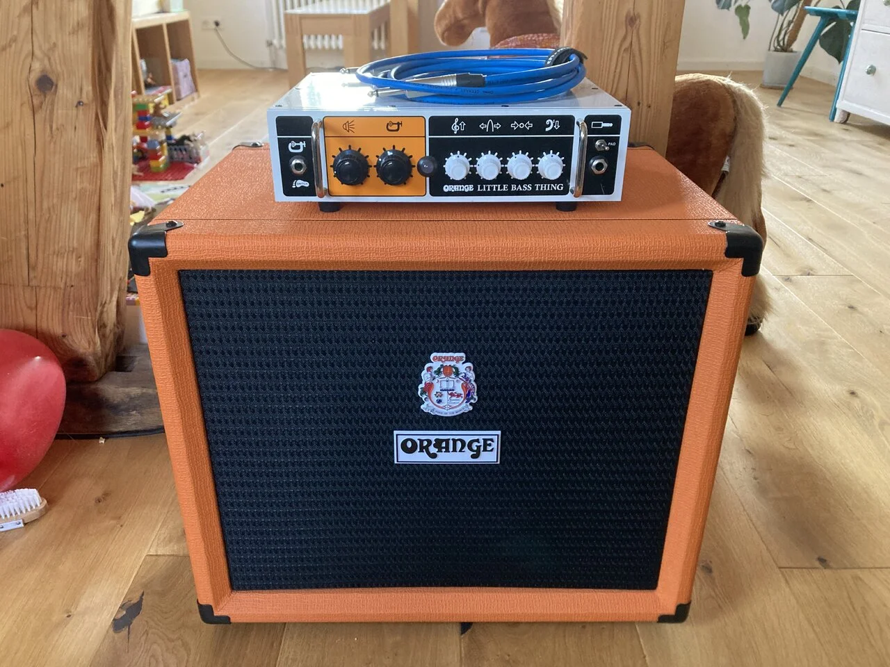

Aber so ganz glĂŒcklich bin ich mit der Box nicht. Mit der 215 gefĂ€llt der Amp mir besser. Kann aber auch an den BĂ€ssen liegen, das sind halt auch so Charaktere 😉
Weil an sich glaube ich schon eine gute Box, recht ausgewogen. Und leicht 😉
