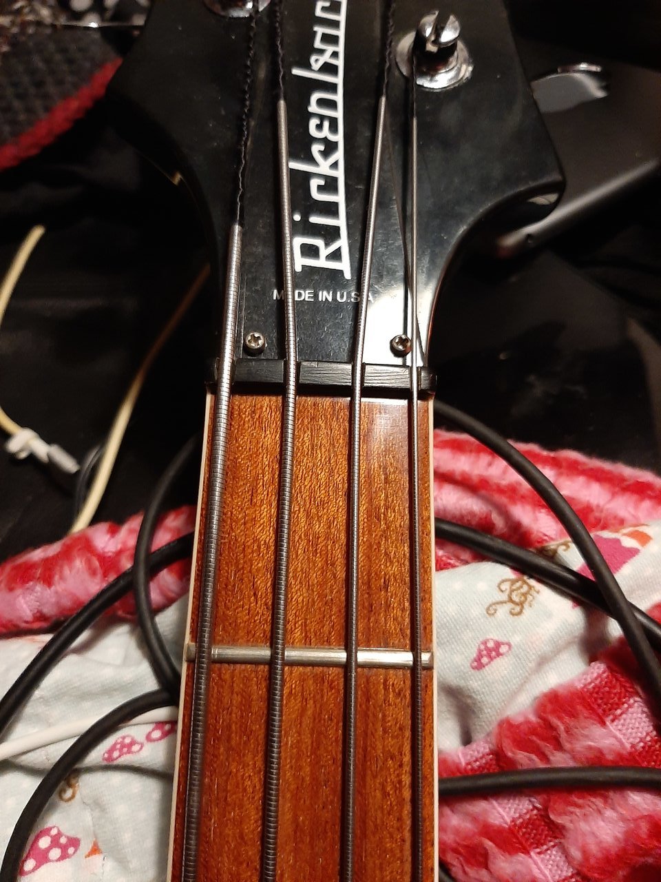

Ich finde die G immer noch recht knapp....
Wenn ich von einem anderen Bass auf den Rick wechsele, hab ich da auch immer etwas Malheur im ersten Moment...
Bei der E nie........die kann auf Kante ....denn die ziehe ich beim greifen, wenn dann runter.....

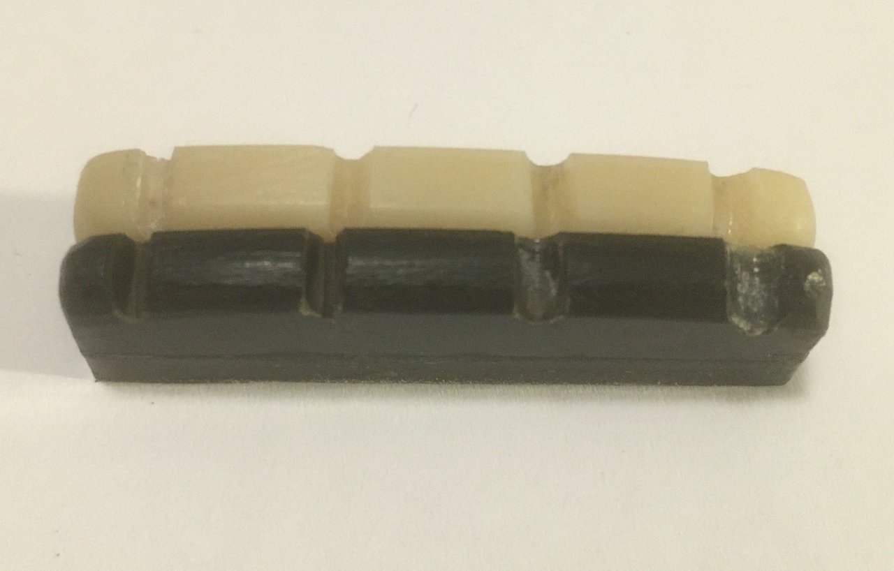

passt der Abstand zur Halskante jetzt noch? Bei der E Saite sieht es auf dem Foto so aus als wenn es etwas knapp ist.
noch ist er nicht festgeklebt, der neue Sattel und ich hab noch etwas Spielraum nach beiden Seiten. Das werde ich auch ausgiebig testen, bevor ich da was klebe (er hält auch so schon)...
Insgesamt sind die beiden äußeren Seiten jetzt ca. 2mm näher beisammen als vorher.

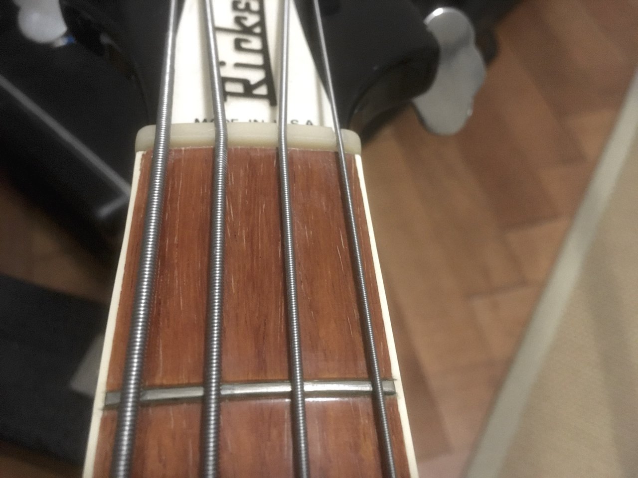

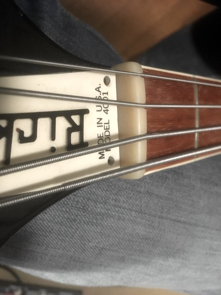

soweit find ich das erstmal ganz gut.
Aber der Sattel ist noch etwas zu dick - die Schräublein des truss rod cover wollen noch nicht in ihre Löcher passen, da das cover etwas zu weit oben sitzt

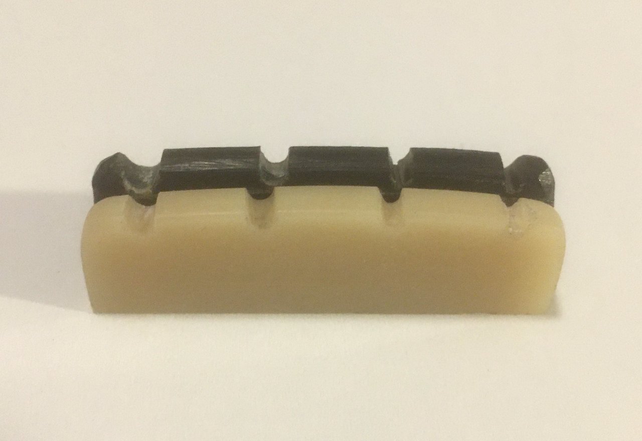

Ich hab die Kerben für die beiden mittleren Saiten absichtlich schräg gefeilt wegen dem Winkel zu den Mechaniken.
Aber hätte ich sie gerade gemacht, wäre der Knick auf der anderen Seite vom Sattel. Das wäre vielleicht für die Schwingungen besser...

das Dünnerschleifen war der anstrengendste Teil.
Was mir jetzt auch auffällt:
Der Rickenbacker-Sattel war so gefeilt, dass eher die Abstände zwischen den Oberflächen der Saiten gleich sind, während mein neuer (wie beim P-Bass) eher gleiche Abstände von Mitte zu Mitte der Saiten hat.
Meinen Fingern kommt das vertrauter vor von den anderen Bässen her.

was mir gerade auffällt:
Mir ist es auch wichtiger das der Winkel nicht zu stark wird, da sich das negativ beim Stimmen auswirkt.
Hören wirst Du keinen Unterschied.....
Leg mal zum Spaß ein Stück Stoff unter die Saiten direkt am Sattel.
Solange es nicht press anliegt...klingt die Saite noch unverändert.....
