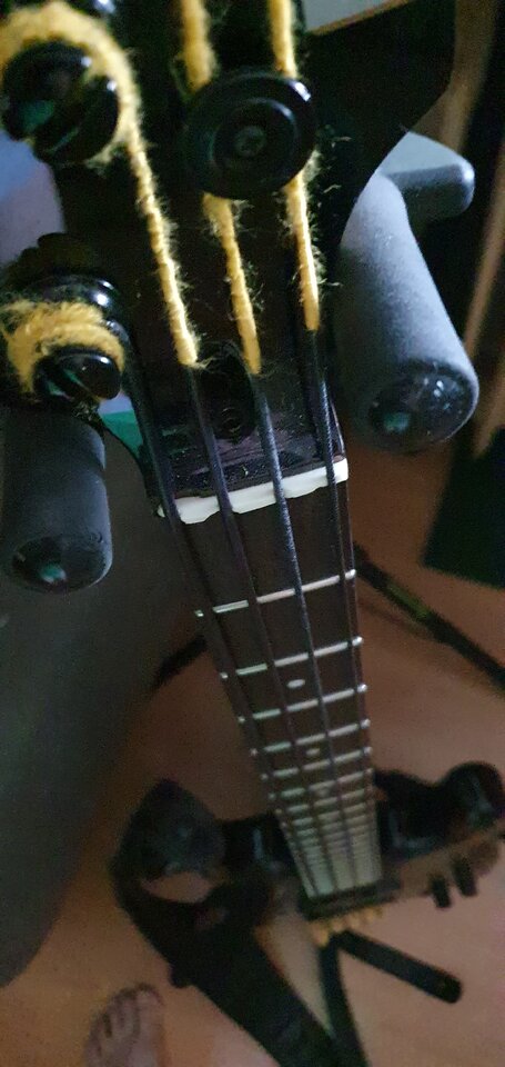

  • #89
Dickere Saiten aufziehen....Meine Nuss ist vor kurzem voll weggesprengt ....😵‍💫
Geht aber noch alles,die Saiten hält er sicher,sieht nur kagge aus 🤷‍♂️

  • #90
Den Sattel würde ich sofort neu machen, da kann man sich ja nicht drauf verlassen.
Reaktionen: Bassman Dierk
  • #91
Ja,ich hab'mir schon ein Rohling bestellt, der ist aber viel zu dick.Die Hälfte davon brauch es.Der Sattel ist total dünn.
Mit der Hand schleifen kannst vergessen,ich muss an einen Bandschleifer oder so,sonst krieg ich den nicht in Form
