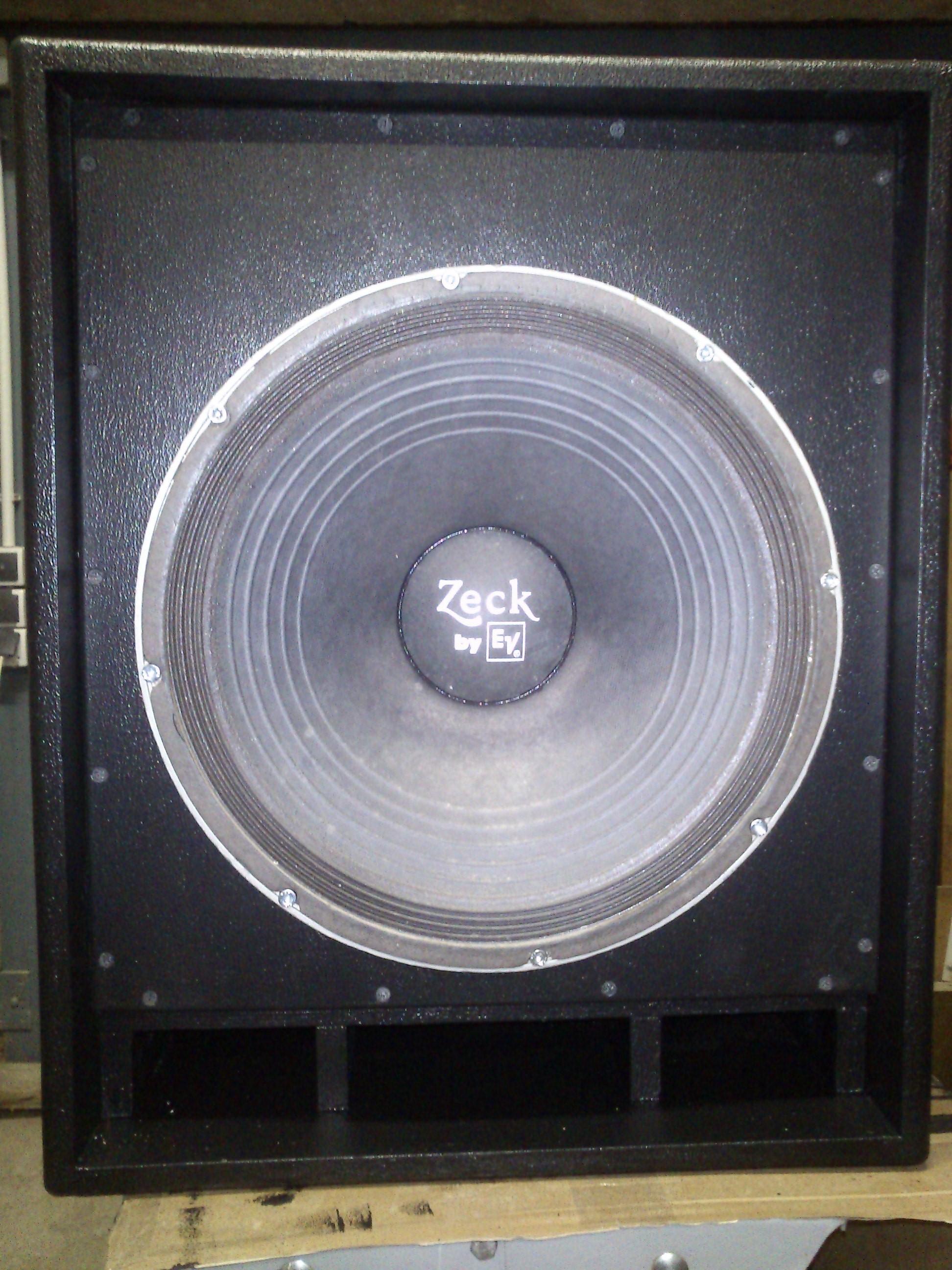

Völlig richtig, da sollte man schon drauf achten! Es gibt ja auch genug Zeck-Boxen wo nicht mehr drinne ist was eigentlich drinne sein sollte. Ich hab nochmal auf das verlinkte Angebot geschaut: EVM 15L sind das nicht, es könnten aber die 15B sein (die ich jedoch nicht so gerne nehmen würde).
So sollten die Speaker aussehen, das sind die für Zeck gelabelten EVM15L:

Jip, richtig.
Zeck hat aber auch die "normalen" EVs verbaut, bin mir aber nicht ganz sicher, is ja ein paar Jährchen her.
Ich bin nach der Wattangabe gegangen, 800W passt zu 2x 15L.
Die 15B runden nach unten gut ab, aber als Fullrange nicht beeignet.
Die 15B sind in Mehrwegboxen zuhause, siehe die alten Mesaboxen.
Oder halt, wie bei meiner, in Verbindung mit einer 15L
