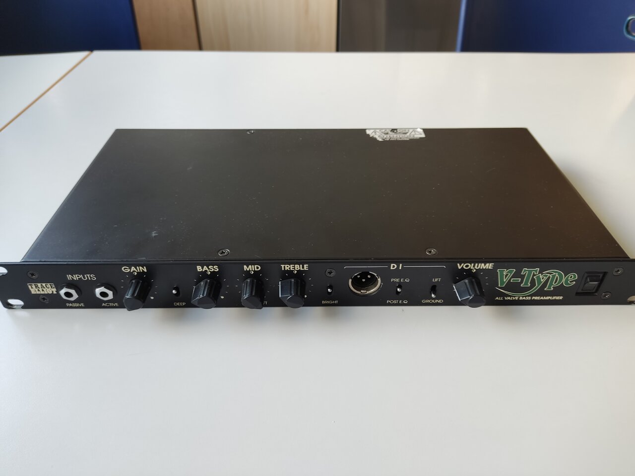

Endlich mein! 🥰
Bin echt gespannt wie er so ist. Gleich habe ich Feierabend, dann muss er noch ran...😁
Reaktionen: Moldinho, mucbass56, Cochise und 4 andere
  • #2.779
Erster Eindruck:
Sahnig und homogen: (Hohner Fretless J mit EMG Js und Pyramid Pyrasound Stainless Steel, Yamaha P3500S, Tecamp 410L)
Im Gegensatz zu den üblichen Berichten läßt er nur mit dem Gainregler recht fette Zerrsounds zu - ohne Booster o.ä.
Aktuell ist der Interstellar Overdrive echt in Gefahr seinen Platz im Rack zu verlieren! :O!
Reaktionen: claudio
