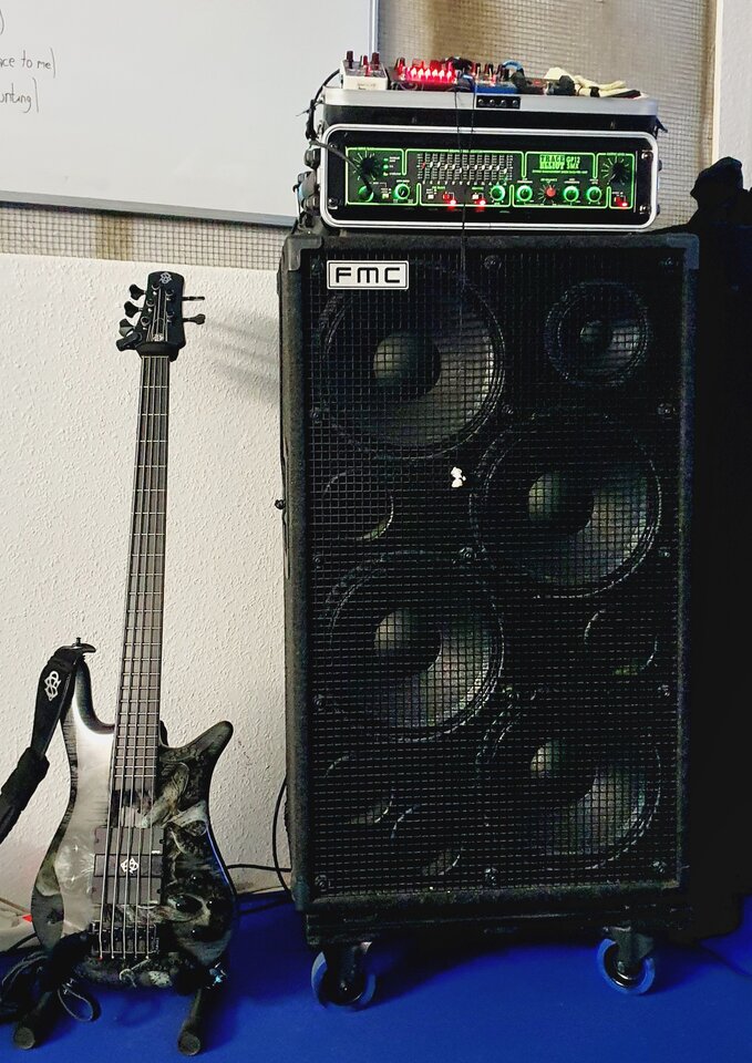

  • #2.904
die 412 ist nicht so tief und die Henry oben auch nicht (wegen dem Sackkarrengriff). Bei beiden Boxen habe ich die hinteren Füsse an den Rand gestellt, dann stehts vorne ein wenig über. Die 600er sind schon grosse Schiffe von Ampgehäusen.
Da wäre mein Rat, nimm eine passende Leiste oder zwei Füße und schraube die von unten an das Ampcase, damit das vorne bündig abschließen kann. Der Amp darf für mich weiter hinten stehen, aber nicht über die Box vorn drüber schauen. Das ist ein kleiner Aufwand, der sich lohnt. Richtig kacke sieht das aus, wenn der Amp breiter ist, als die Box. Da kann man dummerweise nichts tun, das einfach umsetzbar wäre, außer eine andere Box nehmen. Mein Peavey und der Fender Bassman 100 sind so Beispiele. Ich hab keine Box, die passen würde. Aber ich werd auch keine anschaffen. Da ist das halt so, Pech gehabt.
Hab gerade gesehen, dass das ein alter Beitrag war… egal, passt trotzdem.

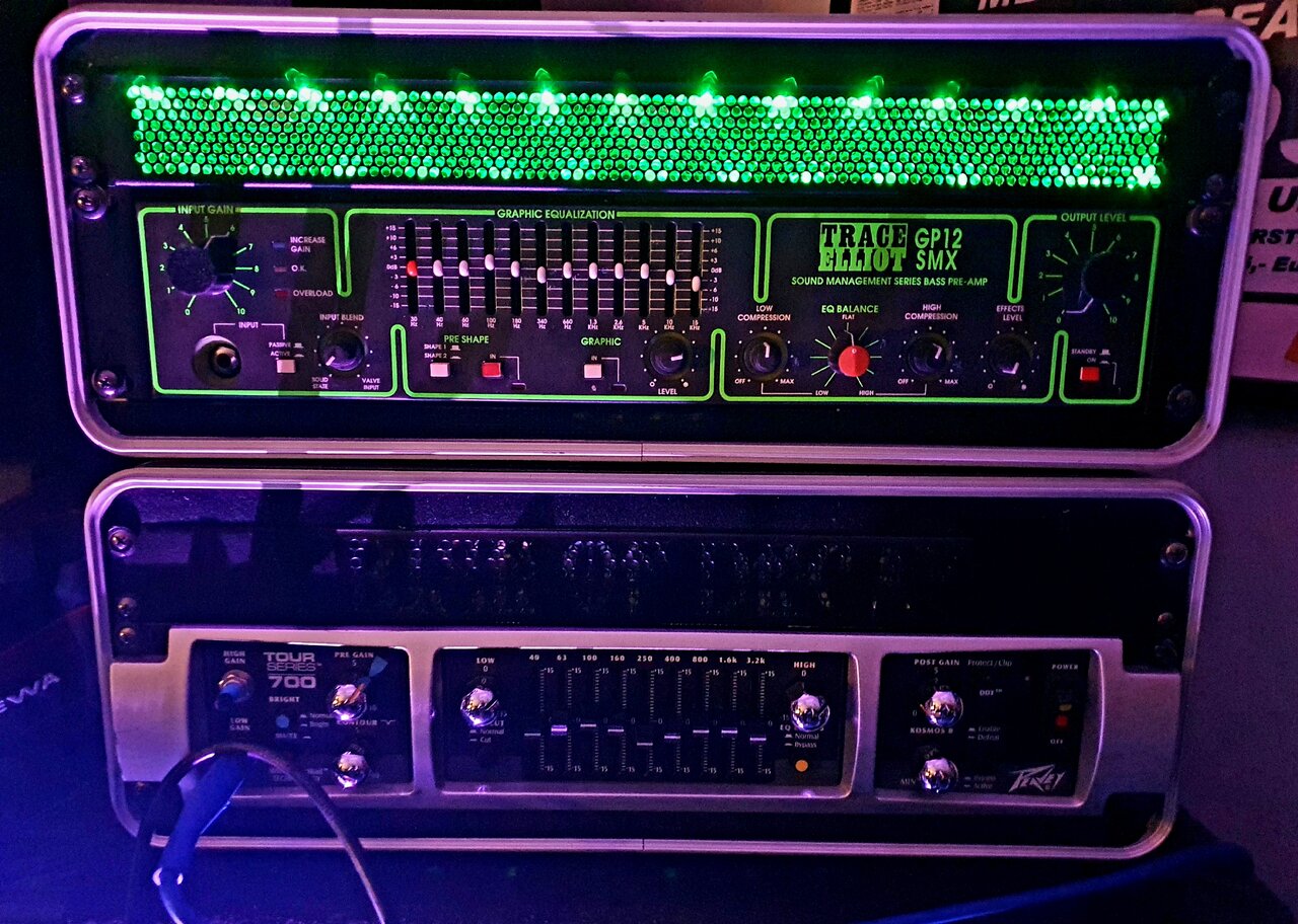

  • #2.905
Da der Amp bleiben darf, hat er ein neues Case bekommen incl. vernünftigen Kabel Management und etwas ChiChi - Beleuchtung 🤩
Reaktionen: Jost Halenta, hui, el martino und 8 andere
  • #2.906
Danke, dass du dem Verstärker ein schönes Zuhause spendiert hast :prost:
Reaktionen: uncool sam, Moldinho, OliB. und eine weitere Person
