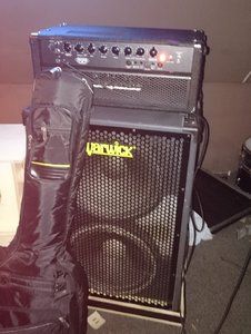

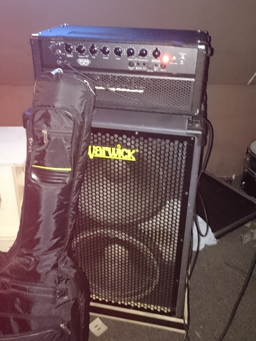

Ich spiele zur Zeit eine 2x15 ohne Hochtöner.
